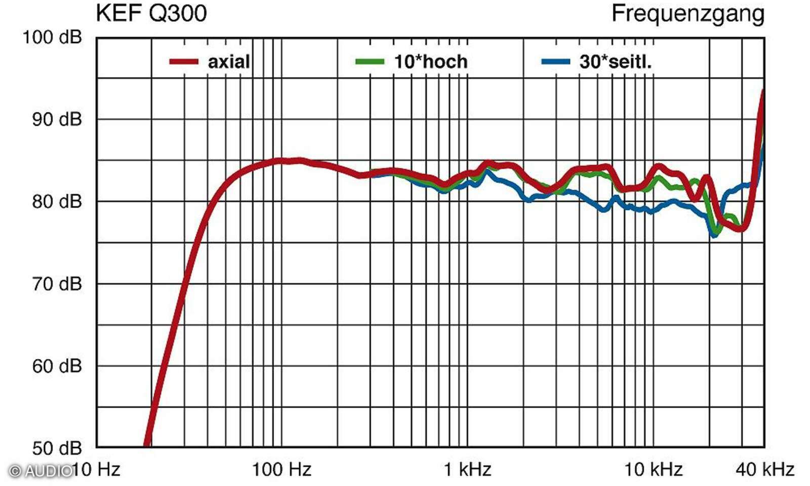

#31 erstellt: 31. Okt 2025, 16:22
gaby_g (Beitrag #28) schrieb:
dann bin ich auf der linken Seite nur noch 20cm von der Seitenwand entfernt.
Um die Reflexionen von dort zu verringern, die KEFs nach innen eindrehen und u.U. Absorber an der Wand anbringen.
Die KEFs vertragen das Eindrehen, da sie unter 30° ab 1kHz deutlich nachlassen: https://www.connect....600-c2/KEF-Q-300.jpg (aus https://www.connect.de/testbericht/im-test-kef-q300-1145180.html).
[Beitrag von BassTrap am 31. Okt 2025, 16:23 bearbeitet]
