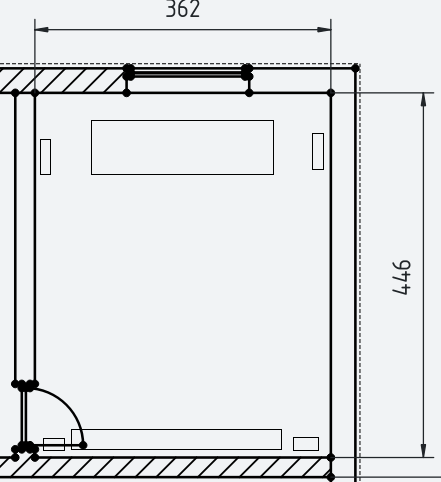

Das Sofa würde ich definitiv von der Wand abrücken, da Surround sonst nicht anständig funktioniert. Allgemein ist es von Vorteil, da Reflektionen der Rückwand extrem verringert würden. |

Nutzt du einen normalen Beamer oder ein Kurzdistanz Beamer? Die Frontlautsprecher stehen in den Ecken, was nicht so gut ist, die rears wären besser platziert wenn sie hinter der Couch nicht ganz in den Ecken wären und ca 1 Meter Abstand mit der Couch von der Rückwand. |

Kurzdistanz, den Awol Vision 2500 Die Frontlautsprecher werde ich so nah wie möglich an die Leinwand montieren, um die Ecken komme ich wahrscheinlich nicht komplett rum. Das ganze ist gerade nicht Maßstabsgetreu eingezeichnet Der Leinwand Kasten selbst ist knapp 3m breit, damit hätte ich links und rechts noch 30cm zur Wand. Die Couch wird auch nicht direkt an der Fensterwand stehen. Da werde ich alleine wegen der Heizung etwas Abstand halten. |

Wo stellst du dann den Center hin? |

vermutlich unter dem Beamer im Lowboard und leicht angewinkelt [Beitrag von MrChicken am 22. Nov 2025, 15:10 bearbeitet] |

Das geht so nicht, einen Center stellt man nixht in ein Board. Da wäre er zu weit unten und die Schauspieler sprechen aus den Füßen. Meiner Meinung nach wäre es besser eine einzelne Onwall zwischen Beamer und Leinwand zu montieren. |

Das Problem ist, dass Dali Lautsprecher recht breit abstrahlen. Da wird dann relativ viel von den Wänden an den Ecken reflektiert. Normale Regallautsprecher, die man einwinkeln kann, dürften da bessere Ergebnisse liefern. Allgemein sind gerichtete Lautsprecher oft besser. Gerade bei Heimkino. |

das mit dem Board muss ich ausprobieren wie ichs lösen kann. So ist auf jeden Fall auch der aktuelle Plan. Die on-wall sinds geworden, weil ich eben nicht so viel Platz habe und da ne Tür ist. |

ich versteh nicht ganz wo du den Center Lautsprecher an die Wand machen willst. ![]() ![]() bei dem Setup ist ja quasi nur hinter der Leinwand machbar, oder nicht? das ist der aktuelle Stand und nicht der Raum wos rein kommt. Ging mir hierbei nur ums grobe zusammenspiel der Positionen von Leinwand, Beamer und Lowboard [Beitrag von MrChicken am 22. Nov 2025, 16:45 bearbeitet] |

Achso, das ist was anderes wenn deine Leinwand bis da unten hängt. Dachte du hast eine feste montierte. |

Wenn Du den Raum nicht massiv akustisch behandelst, ist diese Lautsprecheraufstellung und der Sitzplatz der akustische Super-Gau: - Lautsprecher in den Ecken - Sitzplatz viel zu weit von vorne weg - Wand nahe im Rücken - Center faktisch auf dem Boden Du wirst vor lauter Reflexionen nur noch konstruktive und destruktive Interferenzen von vorne zu hören bekommen. Hast das mal aufgebaut, wird sich Dein nächster Thread hier um mangelhafte Dialogverständlichkeit des Centers drehen. [Beitrag von BassTrap am 22. Nov 2025, 16:51 bearbeitet] |

@love_gun35 die ist da unten fest montiert und fährt nach oben. @BassTrap der Sitzplatz hätte nen grob geschätzten Abstand von 3,5m der Abstand von Couch zu Wand war nicht fix, ich habe die Positionen im Bild nur eingezeichnet um einen Überblick zu schaffen. Das werde ich dann wenns so weit ist noch anpassen. Center hätte ich entweder fast aufm Boden zum Kopf angewinkelt, oder neben den Beamer gestellt, aber da ist er dann ja wieder nicht zentriert. Was ich als schlechtere Option empfinde. |

Ok, wenn die Leinwand so weit runter geht ist natürlich unmöglich einen Center zu platzieren außer fast am Fußboden. Das ist aber schlecht. |
