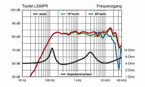

Es sind Rears, keine "Sides". Und Crossover eher 150hz, tiefer kommen weder die Säulchen noch der Center. |

Die optimalen Trennfreqenzen sind bei Teufel für die LS mit 120hz angegeben und für den Sub mit 100hz ? [Beitrag von Tabaluga501 am 01. Jan 2020, 15:39 bearbeitet] |

Werbung, die schaffen die 120 nicht. Und ein Sub hat keine Trennfrequenz. https://mobil.hifite...power_edition_4038/3 https://www.connect....-3-Power-Edition.jpg [Beitrag von ostfried am 01. Jan 2020, 16:00 bearbeitet] |

Hast recht, der Sub hat eine Übergabefreqenz von 80 /100hz . Kann mal schon durcheinander kommen ;-) |

Nochmal: Du hast die Trennung noch immer nicht verstanden. Der Sub hat weder eine eigene Übergabe- noch eine Trennfrequenz, völlig egal, welchen Begriff du verwendest. Du trennst den Bassbereich von den Satelliten mit deren Trennfrequenz ab und leitest alles darunter an den Sub und alles darüber an die Sats. Was sollte der Sub wiederum für eine gesonderte oder eigene Frequenz haben? Dass der hinten sein eigenes Frequenzrad hat, ist nur für den Fall, wenn man keinen AVR hat, der das gesamte Bassmanagement übernimmt. In deinem Fall also: Das Rad auf höchsten Wert und über den Yamaha regeln. [Beitrag von ostfried am 01. Jan 2020, 18:45 bearbeitet] |
