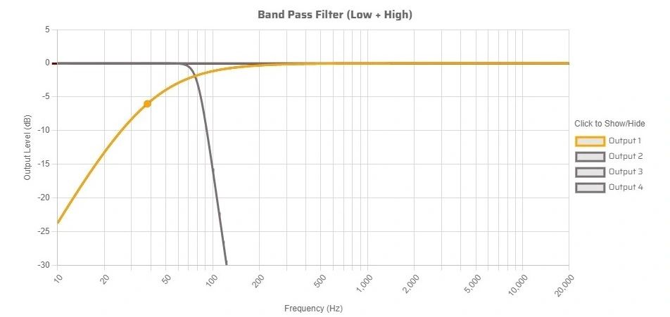

#30 erstellt: 25. Dez 2024, 16:33
Kunibert63 (Beitrag #29) schrieb:
LowFrequenzEffekt ist im Digitalton ein eigener Kanal. In Analog gibt es den nicht. Auch nicht immer im Digitalton. Und da übernimmt der Subwoofer hoffentlich nur bis zur Trennfrequenz die man den Lautsprechern gesetzt hat
Was? Ne. Beim LFE-Kanal gibt es keine Trennfrequenz. Den bekommt der Sub ohne Umwege zugespielt. Die anderen Lautsprecher bekommen nichts vom LFE-Kanal zu spielen.
BassTrap
#31 erstellt: 25. Dez 2024, 17:13
Filmgucker2020 (Beitrag #27) schrieb:
Er gibt aber dann wohl gleichzeitig die tiefen Töne (ab der Trennungsfrequenzen) aller übrigen Lautsprecher aus. Kann sich das nicht auch irgendwie überlagern/auslöschen etc?
Ja, das überlagert sich ungefähr so: https://img1.wsimg.c...5,h:100%25/rs=w:1280
Und ja, die Signale können sich (teilweise) auslöschen, wenn das Timing nicht stimmt, also der Ton vom Sub nicht zur selben Zeit am Hörplatz ankommt wie die Töne der Satelliten. (Teil)Auslöschungen können auch vorkommen, wenn die Phasengänge nicht identisch sind.
M.W.n. werden bei AVRs ein -24dB/oct. Lowpass-Filter und ein -12dB/oct. Highpass-Filter eingesetzt. Die Steilheit der Kurven im Bild passen also nicht so ganz.
Der Überlappungsbereich ist umso größer, je tiefer die Lautsprecher spielen können. In meinem Setup hatte ich bei 80Hz Trennfrequenz sogar noch um 30Hz herum aufgrund differierender Phasengänge eine leichte Delle im Summensignal von Sub und Lautsprecher, die ich mittels Zustopfen der Bassreflexöffnung des Lautsprechers fast beseitigen konnte.

BassTrap
#33 erstellt: 27. Dez 2024, 16:11
8erberg (Beitrag #32) schrieb:
Eine 180 Grad Verschiebung bei 50 Hz wären wieviel Meter nochmal?
Nicht allein der Abstand erzeugt einen Delay, auch der Lowpass-Filter, ein DSP im Sub und eine Funkverbindung tun dies. Die 50Hz-Halbwelle ist 3,43m lang und wird in 10ms durchwandert. Diese 10ms sind schnell erreicht.
Bei meinem Setup hat es schon gereicht, die Trennfrequenz der Fronts von den von der Audyssey-Einmessung stammenden 40Hz auf 80Hz hochzusetzen, um starke Auslöschungen um 80Hz herum zu erzeugen. Die Distanz des Subs im AVR um 1,5m erhöht hat diese Auslöschungen beseitigt:
http://www.hifi-foru...=7134&postID=192#192
Mankra
#34 erstellt: 28. Dez 2024, 09:32
Ihr diskutiert hier über die PHASE. Ein sehr wichtiges Thema, das meist negiert wird, es werden meist nur gnadenlos glattgezogene Frequenzgänge gezeigt.
Dabei erzeugt jeder IIR Filter ein Delay, eine Phasenverschiebung. Während es noch halbwegs einfach ist, 2 gleiche LS auf Phase zu bringen (Stereo) oder einen LS an den Sub an zu binden, wird es bei mehreren LS "interessant".
Das ist die große Kunst, bei manueller Abstimmung, bzw. für die Einmesssysteme. Diese Systeme arbeiten zwar mit FIR Filtern (FIR Filter sind Phasenneutral), aber die Phase glatt zu ziehen und miteinander ab zu stimmen, ist auch für diese System eine Herausforderung. Dirac macht das schon ganz gut, auf einzelne Kanäle nichts schlechter als Trinnov. In Summe über alle Kanäle punktet hier das Trinnov System.
Wenn man den Sub nicht per Try&Error anbinden möchte: UMIK1 + REW Messungen. Bei den Summen, die bei den Meisten sowieso im Spiel sind, wollten die 120,- für ein UMIK1 auch noch drinnen sein.
