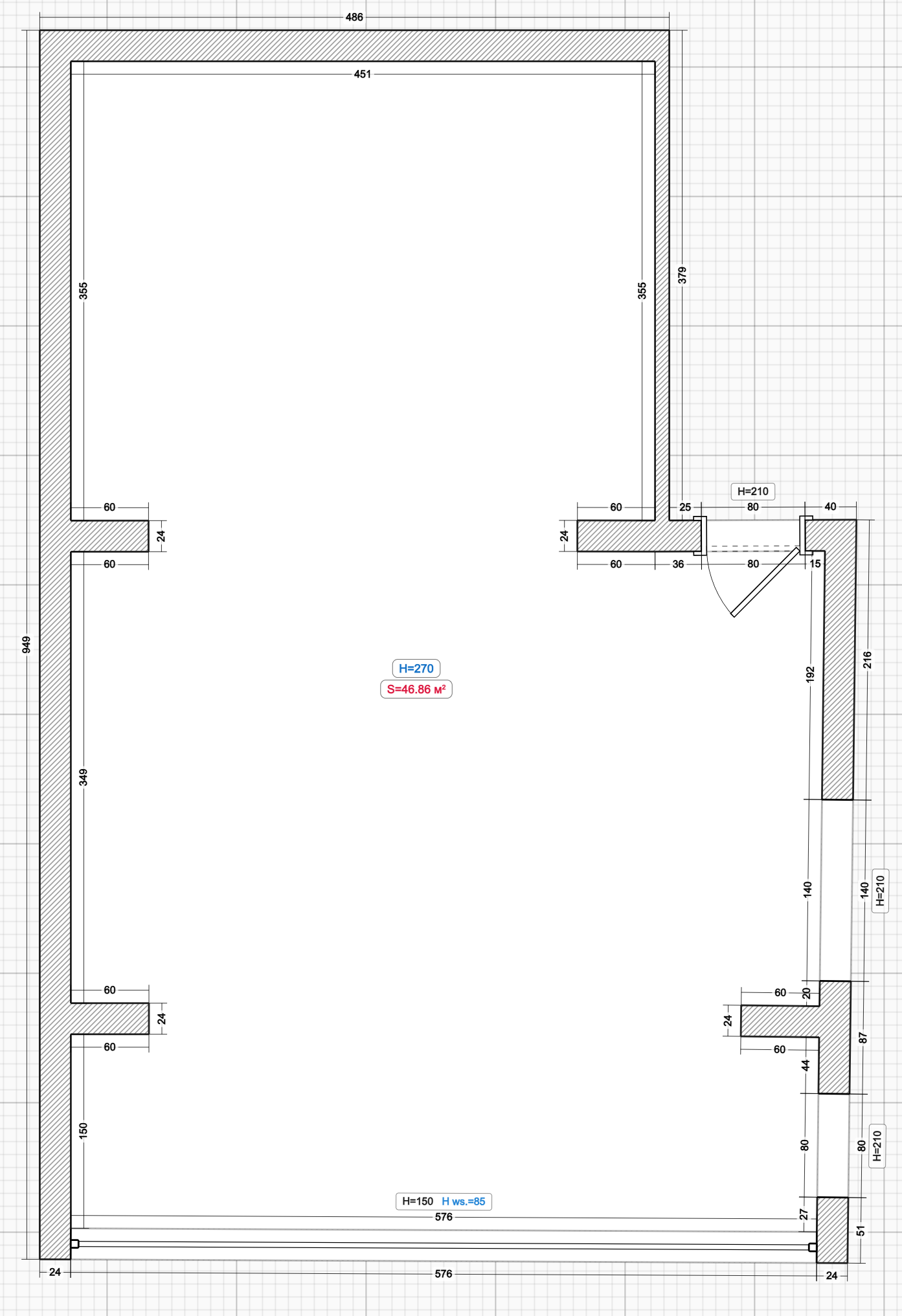

Zusätzlich ist mein Raum leider etwas speziell.
Hier der Grundriss (Bildupload hat nicht funktioniert, deswegen der Link): Grundriss
Der Fernseher hat 75 Zoll und soll ganz oben an der Wand, mittig positioniert werden.
Sofern ich das richtig recherchiert habe, sollte der Abstand von der Couch zum Fernseher ca. 3,0 - 3,2m sein.
Die Couch wird also irgendwo in dem Sturz in der Mitte stehen. Hier wäre ich jedoch auch flexibel und würde mich nach der optimalen Position richten.
Wo setze ich die Surround Speaker? Die auf der rechten Seite wären dann auch weiter weg von der Couch, als die linken.
Sofern ich das richtig recherchiert habe, bekommt man das jedoch eingepegelt und ist nicht all zu dramatisch, oder?

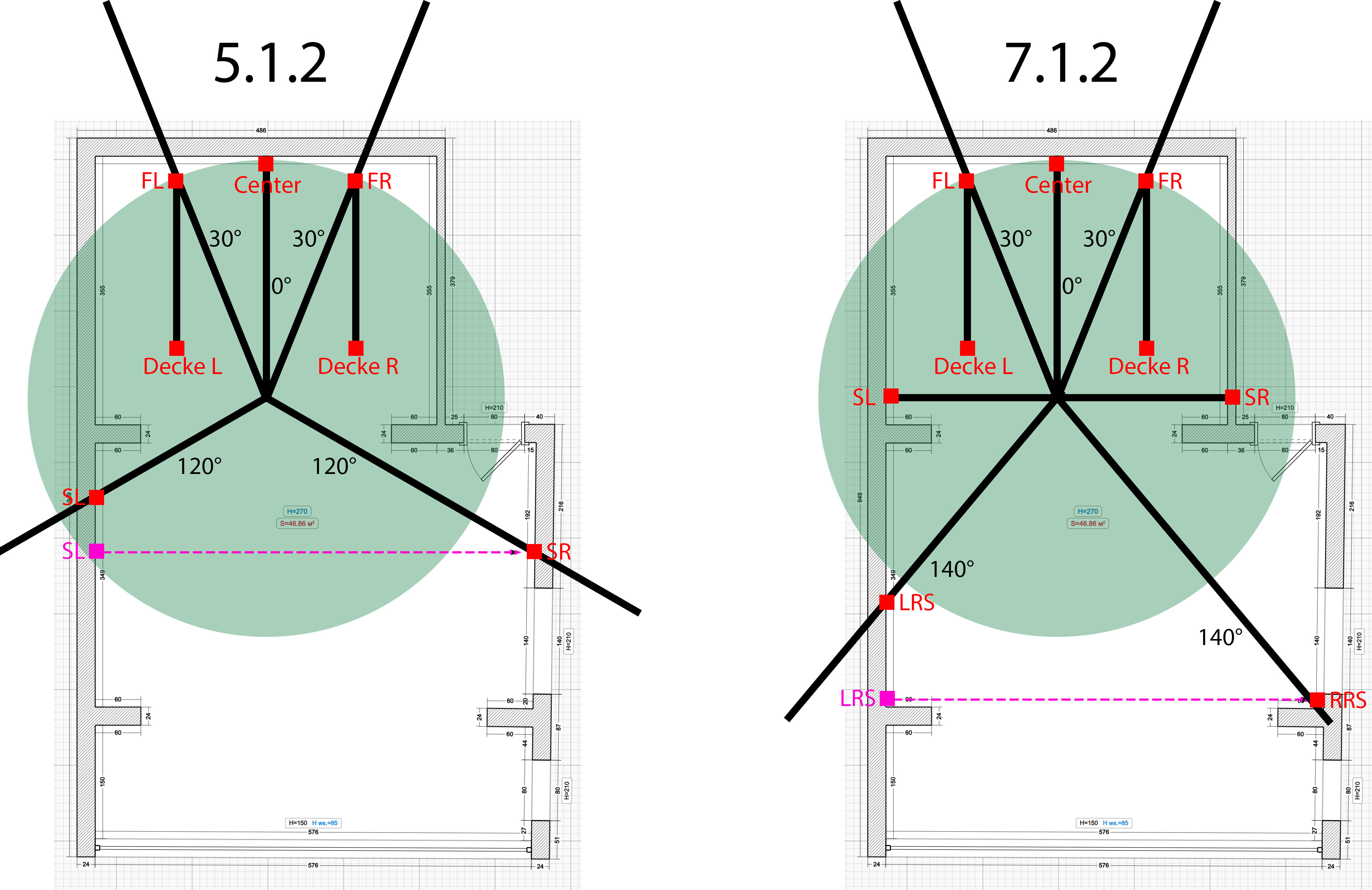

Ich habe mir das Ganze jetzt einmal mit meinem Laienverständnis aufgezeichnet.
Einmal 5.1.2 und das spätere finale Setup 7.1.2
Hier die Zeichnung
Ich denke, meine erste Frage, ob aktuell 5.1.2 oder 7.1 mehr Sinn macht, hat sich damit erledigt.
Da ich sowieso langfristig auf 7.1.2 gehen möchte und bei 5.1 die Surround-Speaker ganz anders positioniert werden als bei 7.1, macht das keinen Sinn.
Jetzt haben sich aber weitere Fragen ergeben.
Ich habe mich bei den Winkeln an die Vorgaben von Dolby gehalten.
Da der Raum hinten rechts breiter wird, frage ich mich nun, wie die Lautsprecher richtig positioniert werden.
Stur auf den vorgeben Winkel beharren, macht wahrscheinlich keinen Sinn, oder? Denn dann wäre der linke rear Speaker viel weiter vorne, als der Rechte.
Ich habe deswegen die Pinke Linie als Alternative eingezogen.
Ist das richtig so?
Würde mich sehr freuen, wenn jemand drüber schauen könnte.
Ich habe außerdem gelesen, dass es sinnvoll sein kann, die Surround-Lautsprecher nicht exakt seitlich auf Höhe der Couch zu platzieren, sondern sie leicht nach vorne zu versetzen – vor allem, wenn man häufiger mit mehreren Personen schaut. Hintergrund ist wohl, dass der Schall sonst von den Personen neben einem teilweise abgeschirmt wird.
Ist da etwas dran? Und wenn ja: Um wie viele Zentimeter würdet ihr die Speaker ungefähr nach vorne ziehen?

Sicher, dass die Winkel stimmen? Die Fronts sind zu nah zusammen. Das sind doch nie die 60 Grad eines gleichseitigen Dreiecks.

Würde das Prinzip, wie ich die Lautsprecher positioniert habe, denn stimmen, wenn ich die Winkel korrigiere?
Oder habe ich irgendwo einen Denkfehler? Ich nehme an, die Pinke-Variante wäre die richtige?

Der Raum ist weder für die eine noch die andere Version ideal. Bleib bei 5.1 und stell die Rears auf Ständer auf 110° hinters Sofa. Oder meinetwegen an den Sturz/die Wandstummel. Bring die Fronts in ein korrektes Stereodreieck. Alles andere ist halbgar. 7.1 würde ich völlig vergessen, sofern du nicht bereit bist, die back surround auf Ständer hinterm Sofa zu platzieren. Was - wie wir uns wohl einig sind - völlig irreal ist.

also 7.1 unten würde ich direkt aus dem Kopf löschen.
Bei 5.1 spielt der rechte Surround in diese Ecke hinein => jede Menge Reflexionen.
Die Hörposition etwas nach vorne zu verschieben und die Surrounds dann an der Rückwand des selben Raumes zu platzieren geht nicht?
Das ist kompletter Unsinn. Surrounds gehören hinter den Hörplatz oder maximal auf einer Linie mit dem Ohr.

Den Quatsch mit dem Vorziehen hatte ich überlesen, wahrscheinlich n Schutzmechanismus des Verstandes.
Also TE, Dolby gibt bei 7.1 - was du dir eh ausm Kopf schlagen sollst - für die Rears 90-110° (!) an, womit die Tendenz mehr als klar sein sollte. Niemals, in keinem Konzept der Welt, waren Rears jemals Fronts, die VOR den Hörplatz gehören. Sie sind und waren genau genommen nichtmal Sides, die NEBEN einen Hörplatz gehören. Sie sind und waren schon immer für Geräusche von hinten konzipiert.

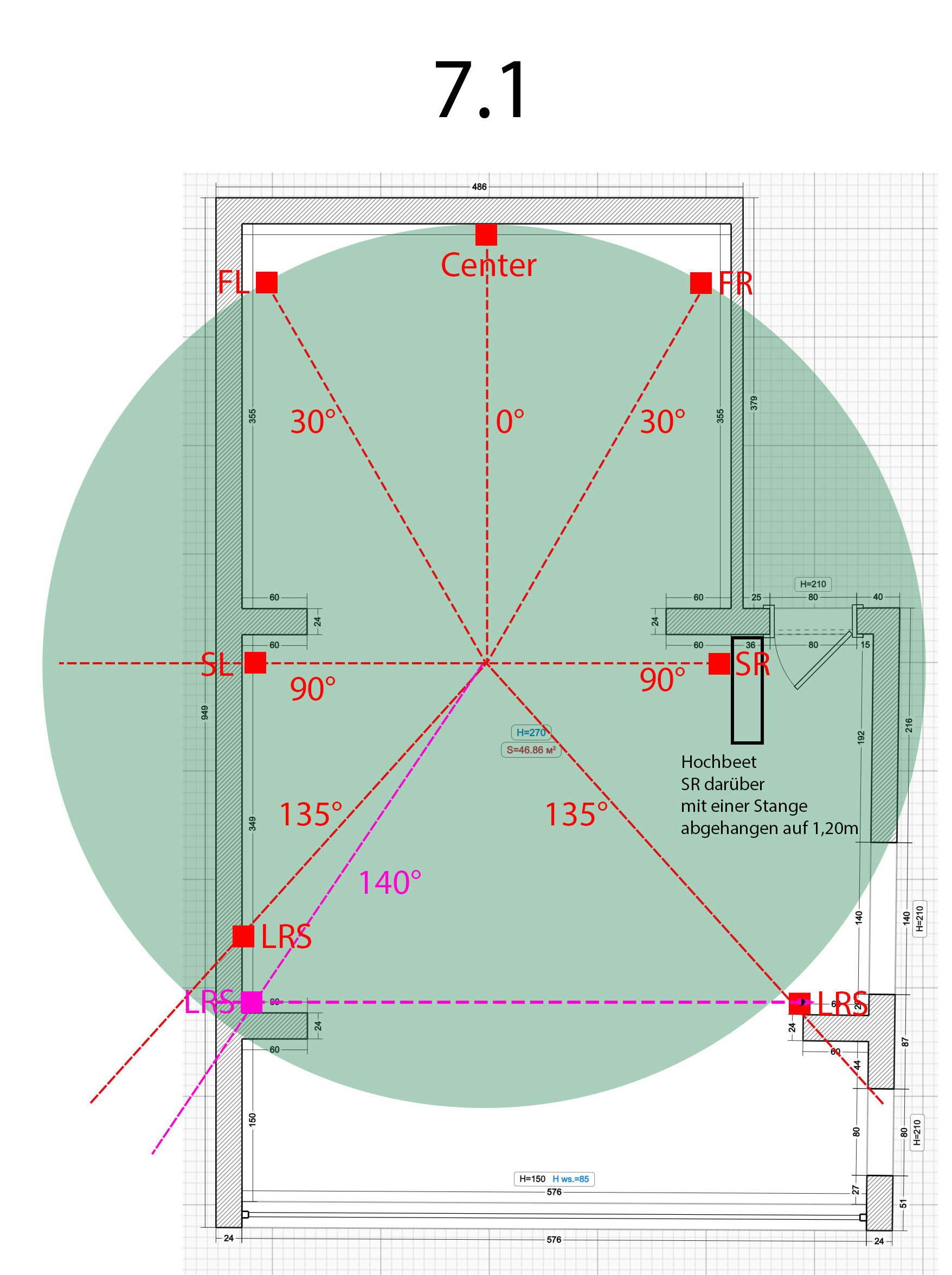

#13 erstellt: 27. Dez 2025, 00:46
Warum willst Du den TV unter die Decke montieren? Idealerweise siehst Du horizontal in die Bildmitte, was sich außer im Kino sowieso nirgends realisieren lässt. Also eher runter mit dem TV!
Ähm, will ich gar nicht. Hatte ich das irgendwo geschrieben? Falls ja, war das ein versehen.
Hatte mich mit der Idee, die Couch weiter vorzuziehen schon angefreundet.
Ich war allerdings eben nochmal im Haus und das wird leider nicht passen.
Wir wollen in der Mitte (ins Stereodreieck) einen Zweisitzer hinstellen. Vorne rechts dann einen Zweiten – für Gäste.
Das wird zu eng…
Deswegen vielleicht nochmal eine andere Idee.
Ich werde (hoffentlich) das restliche leben in dem Haus verbringen.
Geplant ist irgendwann ein größerer Fernseher oder Leinwand (Kabel sind schon eingeplant).
Dann könnte ich nochmal ein Stück zurück mit der Couch, im besten Fall auf ca. 4 Meter (Größerer Bildschirm -> Mehr Abstand)
Dann wäre ich hinter dem Sturz.
Zusätzlich wollen wir ein Hochbeet rechts an die Eingangstür des Raumes bauen.
Darüber könnte ich dann einen Lautsprecher (SR) von der Decke auf ca. 1,20m abhängen (Frau hats erlaubt hihi )
Der Rear Speaker rechts, passt das eigentlich auch von der Position perfekt an den hinteren Sturz.
Der linke wäre problematisch, aber evtl. noch vertretbar?
Würdet ihr die Pinke oder die Rote Variante nehmen?
7.1 Plan
Den Sturz in der Mitte würde ich bestmöglich Dämmen um die Reflexion zu minimieren.
Wäre das dann evtl. ein gangbarer Ansatz?

Dir wurde hier schon mehrfach gesagt lass es mit 7.x warum steuerst du weiterhin auf 7.x ???
Dein Fokus sollte bei dem Raum auf 5.x.4 liegen.

Völliger Unsinn. Dein Raum ist dafür viel zu schmal.

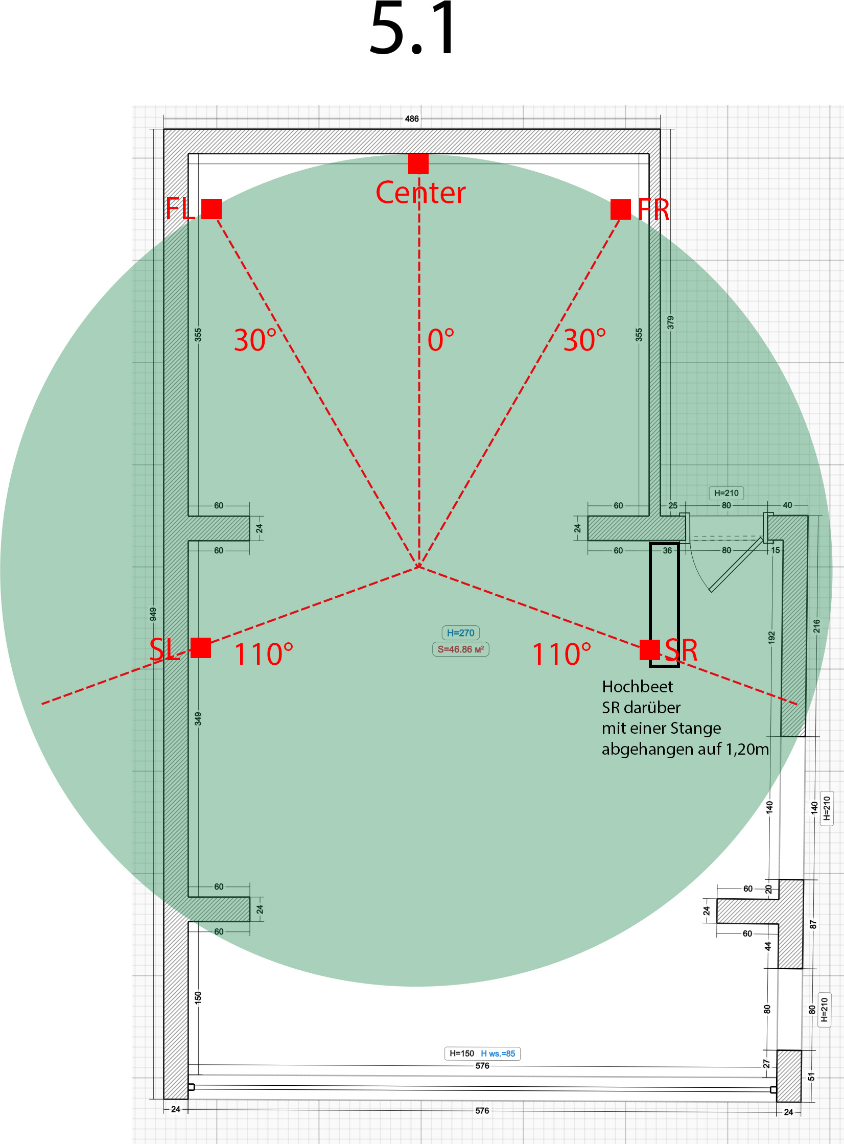

@TE
Ich hatte es so verstanden, dass es akustisch eigentlich nur sinnvoll ist, die Couch komplett in den kleineren Bereich vor den Sturz zu stellen. Dass in dem Raum ein 7.1-Setup keinen wirklichen Sinn macht, leuchtet mir ein.
Das Problem ist nur: Das passt bei uns nicht. Die Couch besteht aus zwei 2-Sitzern, jeweils ca. 2 m lang und 90 cm tief – die bekomme ich so einfach nicht in den Raum rein.
Dazu kommt noch, dass es meiner Frau optisch gar nicht gefällt, wenn die beiden Bereiche der Räume dadurch so stark voneinander getrennt wirken (damit könnte ich persönlich noch leben, aber na ja).
Deshalb habe ich eine ganze Weile hin- und her überlegt. Die einzige halbwegs praktikable Lösung, die mir bisher eingefallen ist, wäre, die Couch ein Stück nach hinten zu ziehen und sie hinter den Sturz zu platzieren.
Da der Abstand dann bei ca. 4m liegt und hier im Thread schon geschrieben wurde:
1,5 x Bildschirmdiagonale ist bei 4K der ideale Betrachtungsabstand
Dachte ich, dass ich mir langfristig einen größeren TV holen müsste.
Wie ihr merkt, habe ich bei weitem nicht das Wissen und die Erfahrung, die ihr habt.
Ich habe dann angefangen den Kreis mit 4m Radius zu ziehen und gesehen, dass die Winkel für 7.1 grob passen, deswegen habe ich nochmal 7.1 eingezeichnet.
Ich bin mit 5.x.x auch vollkommen fein und vertraue zu 100% auf euch, wenn ihr sagt, dass das die bessere Lösung ist.
Wäre das hier dann evtl. eine gangbare Lösung (Bei der Position der Tops, bräuchte ich nochmal Hilfe)?
5.1 Zeichnung
Oder MUSS die Couch zwingend vor den Sturz, in den kleinen Raum, damit das Akustisch hinhaut?
Ich Zweifel überhaupt nicht eure Expertise an – ganz im Gegenteil – mir geht es darum herauszufinden, ob ein Setup mit Couch hinter dem Sturz irgendwie möglich / sinnvoll ist.
Das würde uns optisch wesentlich besser gefallen.
Vielen Dank euch allen, ich weiß eure Hilfe wirklich sehr zu schätzen.
Und sorry, falls ich manchmal etwas stur oder schwer von Begriff rüberkomme. Ich lese schon, was ihr schreibt – nur verstehen tue ich es nicht immer.
Deshalb kommen von meiner Seite zwischendurch vielleicht etwas wirre Ideen oder Rückfragen auf. Bitte nehmt mir das nicht übel.

Wäre das gezeichnete 5.1 Setup ein solcher Kompromiss, oder Schrott?

Das kommt schon hin, nur diese Wandstummel hinter/neben dem Hörplatz könnten eben stören. 5.1 lässt sich mit Rears auf Ständern eigentlich immer gut umsetzen. 7.1 ist nur für große Räume sinnvoll oder wenn man es problemlos aufstellen kann. 7.1 ist auch relativ selten. Das Gros ist eh 5.1 und nur um aufgeblasenes 7.1 zu hören, machte ich mir nicht unnötig Probleme.

Der Raum ist aktuell noch eine komplette Baustelle, ich habe aber mal mit Klappstühlen Probe-gesessen, um einfach mal ein Gefühl für die Abstände und Optik zu bekommen.
Für mich steht jetzt jedoch leider fest, dass ich die Couch, entgegen eures Rates, NICHT in den vorderen kleinen Raum stellen werde.
Ich verstehe, dass das akustisch absolut Sinn macht, aber das gefällt mir optisch gar nicht.
Der Raum ist riesig und trotzdem wäre dann vorne alle sehr gedrungen mit den beiden 2-Sitzer Couches.
Geplant ist außerdem, im hinteren Sturz (Vor der Fensterwand) mittig einen 2,4m Tisch zu platzieren.
Wenn ich jetzt die Couch in den vorderen Bereich stelle, ist dort ewig viel leere Fläche zwischen Tisch und Couch.
Das stört mich leider zu viel.
Schön fände ich es, die Couch genau in den vorderen Sturz zu stellen.
Das ist wahrscheinlich Akustisch jedoch das absolute No-Go, oder (Bitte um eure Meinung)?
Also wahrscheinlich lieber hinter den Sturz, auf ca 4m wie hier oder?
Steinigt mich bitte nicht, ich möchte jetzt einfach nur noch den bestmöglichen Kompromiss finden, ohne die Couch komplett in den vorderen Bereich zu schieben.
Um den Raumklang zu verbessern, bin ich jedoch bereit, "viel" zu Dämmen.
Ich denke, Sinn machen Bassfallen in den Ecken der Stürze.
Ich hatte an so etwas gedacht: Klick
Oder kennt ihr evtl. etwas weniger wuchtige Alternativen?
Über die Couch würde ich ein solches Segel hängen: Klick
Statt dem Hochbeet auf der rechten Seite, würde ich mir einen Raumtrenner aus Holz bauen.
Ungefähr so aber die einzelnen Hölzer etwas dicker und angewinkelt.
In den Raumtrenner würde ich dann den SR integrieren.
Bei den hinteren Stürzen evtl. mit Diffusoren arbeiten?
Um im vorderen Bereiche, die Erstreflexion der Seitenwände zu dämmen, will ich dort auch noch Absorber anbringen. Ich hatte von der Spiegelpunkt-Methode gelesen:

Was Atmos angeht, würde ich mich gleich auf entweder 2 oder 4 Lautsprecher festlegen. Hängt halt auch vor allem wieder davon ab, was du zuspielst. Streaming hat größtenteils nur 2 Höhensignale, weshalb sich 2 LS über einem anböten.
Ich streame überwiegend. Da mein aktueller AV ebenfalls nur 5.1.2 kann und ich ansonsten mit ihm sehr zufrieden bin, lege ich mich mal vorsichtig auf 2 Höhenkanäle fest.
Da ich kurz hinter dem Sturz sitzen werde und die Tops 60cm (richtig?) Abstand zur Couch haben müssen, würde ich sie im Sturz, ungefähr so platzieren. Korrekt?
Oder kann ich sie auch direkt über die Couch hängen? Dann könnt ich schöne Einbaulautsprecher nehmen (Der Sturz ist zu schmal dafür + Eisenträger verbaut)?
Jetzt noch eine doofe Frage. Wieso wäre kein 7.1 möglich? Keine Sorge, ich bleibe bei 5.1.2, aber würde gerne verstehen, wo das Problem liegt. Eigentlich hat der Raum doch genug Fläche. Skizze
Nemesis200SX
#28 erstellt: 28. Dez 2025, 16:01
weil die Back Surrounds dort nicht hingehören wo du sie eingezeichnet hast. Die sollten ca. 1m hinter dem Hörplatz sein und nicht am anderen Ende vom Raum. Erst recht wenn die Surrounds im Verhältnis dann so nah am Hörplatz stehen.
Der_Weihnachtsmann
#29 erstellt: 28. Dez 2025, 16:14
Das Ohr hört von hinten sehr schlecht. Es ist nach vorne ausgerichtet. Das zeigt sich schon, dass sie bei 5.1 nur 20-30° nach hinten versetzt stehen müssen. Dies ergibt schon, dass der Ton von hinten wahrgenommen wird. Die starke Spreizung ist nötig damit die Differenzierung von links und rechts möglich ist. Stünden sie wie die Fronts hinter einem, wäre letzteres nur sehr eingeschränkt möglich. Aus dem Grund sollten die Decken-LS bei einer 2er Konfiguration auch leicht vor und nicht direkt über einem seien.
7.1 wird eingesetzt, wenn Räume sehr groß sind und man mögliche Lücken schließen muss. Gerade bei vielen Sitzplätzen oder gar -reihen interessant. 7.1 braucht sehr starke Winkel nach hinten, um den Effekt von den LS direkt links und rechts neben einem nach hinten zu ziehen. Zumal die seitlichen oft zu nahe stehen und die Backs zu weit weg (Laufzeit- und Pegelunterschiede, Raumeinfluss usw.) Dabei müssen häufig beide laufen, was zu Problemen führt, die man sich direkt sparen kann, da ein korrekt aufgestelltes 5.1 360° schon sehr gut darstellen kann. Bei dir stünden die Surrounds zu dicht beieinander als das es interessant wäre. Mehr ist nicht immer besser. Man gäbe mehr Geld aus, hätte mehr rumstehen und holte sich die oben genannten Probleme, ohne dass man da einen Mehrwert von hätte.
Dazu kommt eben, dass es nicht häufig anzutreffen ist. Atmos kann es halt und sonst nur Discs ohne Höhenkanäle und da muss man es auch erstmal finden.

Die Lautsprecher hatte ich bisher mit 30 Grad eingezeichnet. Laut den Vorgaben von Dolby, kann ich bis 22 Grad gehen.
Habe ich ich mal hier eingezeichnet.
So würden sie zumindest nicht mehr ganz so in der Ecke stehen.
Hätte auch den Vorteil, dass sie wieder auf einer Linie mit den Tops stehen würden.
Wenn ich die Vorgaben von Dolby richtig verstehe, soll das so sein, oder?
Oder sind die von dir Erwähnten 80 Grad die bessere Lösung?
Das 4 Meter Stereodreieck lässt sich leider nicht vermeiden…
Habe aber zur Kenntnis genommen, dass das nicht optimal ist.
Hier gilt für mich wieder, den besten Kompromiss für meinen Raum zu finden.
In dem Fall geht für mich leider die Optik des Raumes vor.
