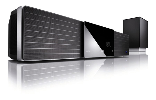

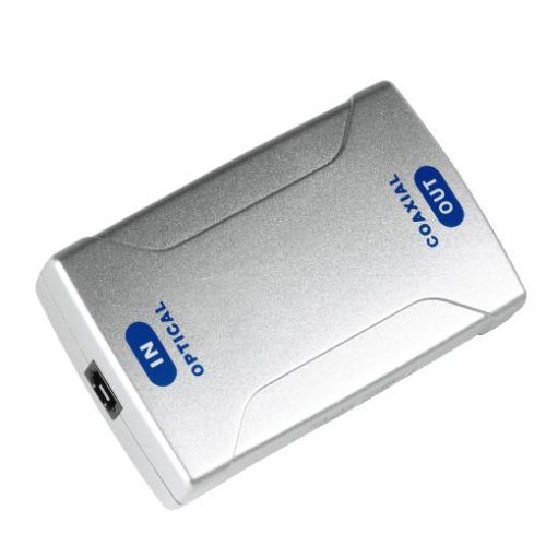

Hallo zusammen, ich weiß nicht wirklich wie ich das am besten erklären soll... also ich habe eine PS3 und möchte den best möglichen klang auf meine anlage bringen? Zurzeit nutze ich das so, indem ich die PS3 über einen HDMI an meinen LCD Fernseher angeschlossen habe und den ton nutze ich über den Aux ausgang mit 2 chinch ausgängen von meinen Fernseher zur Surroundanlage? Ist das verkehrt? mir Ist nämlich die Idee gekommen den "optical Anschluss der PS3" zu nutzen. Und somit besteht das zweite Problem mein fernsher hat keinen optical anschluss und meine surround anlage auch nicht die haben jeweils nur einen digitalen koaxial anschluss... jetzt war ich der überlegung, mir einen wandler zu kaufen der optical in coaxial digital wandelt. lohnt sich die überlegung überhaupt oder bin ich auf einer ganz falschen spur?^^ bitte euch um euren persönlichen rat

Dein Gedanke ist schon mal richtig,aber was für eine Anlage hast du denn,das solltest du uns schon miteilen. janine |

macht es auch sinn wenn ich nur eine verbindung mit dem "digitalen koaxialkabel" zwischen Fernseh und surround anlage schaffe? so das die PS3 nur über HDMI läuft ohne den "optical anschluss" zu verwenden so würde ich mir den gedanken mit dem wandler (konverter) sparen? oder liefert der dann nicht den gleichen ton zu meiner anlage!? das wäre der konverter den ich im gedanken hatte... [Beitrag von F2k am 16. Aug 2010, 22:06 bearbeitet] |

Nö, normales Kabel reicht. Allerdings solltest du vorher noch mal in der BDA des TV gucken ob er wirklich am digitalen Coax Ausgang die 5.1 Signale eines angeschlossenen Gerätes ausgibt. Viele TV Geräte geben hier nur den Ton des eigenen TV Tuners oder angeschlosssener Geräte in Stereo aus. Dann bist du soweit wie jetzt auch schon. Sicher ist die Variante von der Pllaysration mit opto/coax Wandler zur Phillips Anlage Highente |
