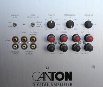

Hi all! Ich habe ein Problem. Von meinem AV-Receiver (Denon 4306) gehen nur zwei Cinchkabel für den Subwoofer (in und out) aus weg. An meinem Subwoofer gibt es allerdings keine Cinchaus- und -eingänge. Am Subwoofer gibt es nur 8 "normale" Audiokabel. Oder Boxenkabel. Ich weiß nciht wie man die nennt. Nun meine Frage: Gibt es einen Adapter, mit dem ich meine Passivbassbox anschließen kann? Hier die Rückseite meines AV-Receivers: http://denon.com.ua/products_pictures/1_dg_av_AVR4306_back.jpgDas ist das "normale" audiokabel, das ich meine: http://www.mmfranke....Boxenkabel-50m-2.jpgVielen Dank für eure Hilfe Andreas [Beitrag von REFBlueFox am 09. Sep 2006, 13:09 bearbeitet] |

Es handelt sich um einen Passiv-Subwoofer, also ohne eigenen Verstärker (ohne zusätzlich benötigte 220V-Stromzufuhr)? Dann funktioniert das normalerweise so, dass du den Subwoofer per Lautsprecherkabel (siehe unten) an die Front-Schraubklemmen des 4306 anschliesst (am Subwoofer INPUT). Bei den "8 normalen Audiokabeln" handelt es sich wohl um die Ein- und Ausgänge des Subwoofers: Front links und Front rechts INPUT, Front links und Front rechts OUTPUT. Macht also 4 mal +Pole und 4 mal -Pole, und somit 8 Anschlussbuchsen. Deine 2 Front-Boxen schliesst du dann ebenfalls mit Lautsprecherkabel an deinen Subwoofer an (OUTPUT). Der Subwoofer sorgt dann nämlich dafür, dass er selber die tiefen Frequenzen wiedergibt, und die höheren an die Front-Lautsprecher weitergibt. Die restlichen Lautsprecher (Center, Surround hinten) schliesst du wieder normal an den 4306 an: "Center" und "Surround". "Surr. Back" brauchst du nur, wenn du 6 oder mehr Surround-Lautsprecher betreiben willst Hoffe das hilft erstmal.
Das ist kein Audio-Kabel, sondern Lautsprecher-Kabel. Übrigens: gib mal die genaue Bezeichnung deines Subwoofers (Hersteller und Modellbezeichung) preis. [Beitrag von JoeS am 09. Sep 2006, 13:33 bearbeitet] |

Du meinst, wenn du am Receiver die automatische Lautsprecher-Einmessung startest. Okay, dann kommt aus jedem angeschlossenem Lautsprecher ein kurzer Test-Ton. Wenn aus deinem Sub kein Ton rauskommt, dann weil er nicht (korrekt) am Receiver angeschlossen ist. Tja, jetzt bräuchte ich ein Bild der Anschlussmöglichkeiten deines Subwoofers. Wie gesagt kenne ich den ja nicht. Ist es bei dir das gleich wie hier: LinkWenn ja, dann sind für dich die beiden Cinch-Anschlüsse auf der linken Seite interessant: "Low Level Input". Die verbindest du mit dem Anschluss am Receiver "SW" in der Sektion "Pre Out". Zum Testen genügt erst mal ein normales Mono-Cinchkabel, dann lässt du halt am Subwoofer den unteren Anschluss "L" erstmal unbenutzt. Ansonsten gehst du in einen Hifi-Laden und fragst nach einem Cinch-Y-Kabel. Wenn bei dir am Subwoofer diese ganzen Cinch-Anschlüsse wirklich nicht vorhanden sind, dann dürftest du aber die Schraubklemmen haben, wie auf meinem Bild rechts unten zu sehen, vier rote und vier schwarze? Also: in diesem Fall benötigst du nur das genannten Lautsprecherkabel und verbindest an deinem Receiver die Anschlüsse "Front" R und L mit den entsprechenden Anschlüssen am Subwoofer "High Level Input" R und L. Dann verbindest du die Anschlüsse am Sub "High Level Output R" mit deinem rechten Front-Satelliten-Lautsprecher, und den Anschluss "High Level Output L" mit deinem linken Front-Satelliten-Lautsprecher. Das war's.
Es ist separat: Wenn du den Subwoofer per Cinchkabel anschliesst, bekommt der Sub vom Receiver ausschliesslich die tiefen Töne zugeteilt. Die restlichen Töne schickt der Receiver an die Fronts. Wenn du den Subwooder per Boxenkabel an den Receiver anschliesst, und die Fronts an den Subwoofer, dann bekommt der Subwoofer alle Töne zugeteilt. Der Subwoofer selber sucht sich aber die tiefen Töne raus, gibt diese aus ("bumm bumm"), und leitet die anderen Töne an die Fronts weiter. Alles klar? |
