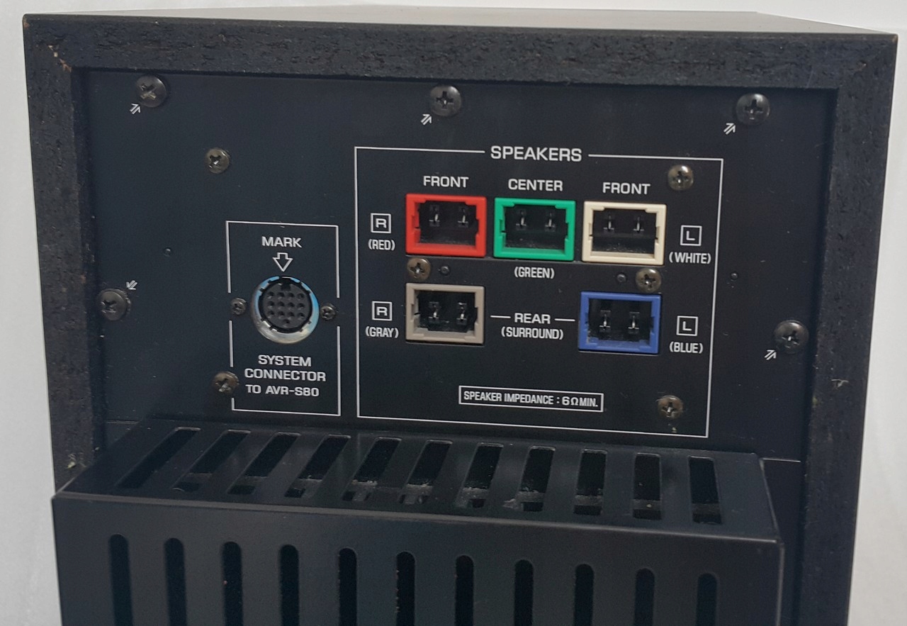

Hallo, mein Schwiegervater benutzt seit sehr langsam das Yamaha AVX-S80 surround system. Er hat alle Kabel zu den Lautsprechern unter Putz verlegt. Jetzt hat er den Wunsch, aktuelle Anbindungsvarianten (Handy via Bluetooth, Spotify, und auch simplen USB anschluss) zu nutzen. Leider nutzt das Yamaha System den Subwoofer zum Verteilen der Signale an die Satelliten etc. Vom Receiver selbst geht nur ein Systemkabel zum Subwoofer und von dort die kleinen Kabel an die LS. Siehe Screenshot von der BA: ![]() Sehr ihr hier dennoch eine Möglichkeit auf einen aktuellen AV Receiver upzugraden, die Satelliten/Front etc. dann mit den bisherigen dünnen Kabeln dort direkt anzuschließen, und ggf. einen neuen Subwoofer (der steht einfach nur vorn neben dem Receiver) ebenfalls direkt anzuschließen. Mein Schwiegervater will verständlicher Weise nicht alle Kabel neu legen, zumal er mit dem derzeitigen Sound-Setup zufrieden ist. Alternativ würden wir einen Blue-ray Player (hier braucht er sowieso einen) mit Bluetooth funktion, oder als einfachste Variante einfach einen Bluetooth-Empfänger mit Klinken-Anschluss verwenden. Eine "saubere" Lösung mit neuem AV-Receiver wäre jedoch die schönste Variante. Ich bin über jeden Hinweis dankbar. Viele Grüße michael |

Klar, einfach die einzelnen Lautsprecher an den neuen AVR und einen zu erwerbenden aktiven Subwoofer an die Stelle des jetzigen setzen. Wenn die Kabel der einzelnen LS auch bis zum AVR reichen, kein Probelm. Ansonsten halt einfach verlängern. Wenn da Stecker an den Kabeln sind, kann man die einfach abschneiden. [Beitrag von n5pdimi am 16. Jul 2019, 15:01 bearbeitet] |

Richtig, und alles andere wäre auch nur viel umständlicher. Wird nur fraglich beim Subwoofer, wenn der keine anderen Eingänge hat: https://e.allegroimg...4bbf933816217d1e0aaeDen wirst dann ggf. austauschen dürfen. |
