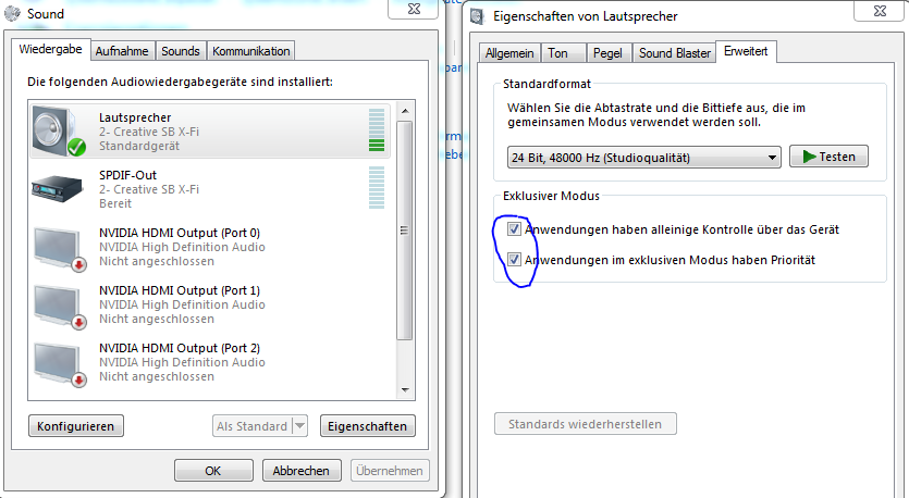

Du musst die Einstellungen Überprüfen. Es gibt angeblich wohl eine Möglichkeit alle AddOns und so weiter wegzuschalten. Außerdem sollt du WIE HIER die Einstellungen setzen. Da ich selbst nicht mehr mit Windows arbeite kann ich leider keine Detaillierte Click 'n Follow - Anleitung bieten, aber es funkt irgendwo eine "Ich will besser machen" - Funktion dazwischen und versaut dir den Klang. Diese musst du ausschalten. Vermutlich ist es was Windows eigenes. Evtl auch eine Einstellung des Media - Players? (sofern du den einsetzt) |

ich nutze aimp3 von daher aber ich gucke mir mal die seite an und melde mich nochmal danke UPDATE: nutzt leider nix hab ich schon gemacht sonst noch wer ne idee ? [Beitrag von RageMage83 am 04. Sep 2016, 14:55 bearbeitet] |
