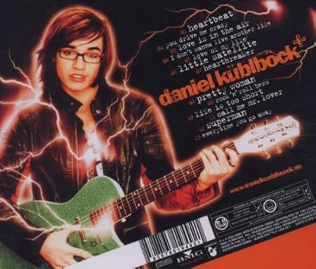

#10 erstellt: 01. Sep 2017, 14:24
Steht groß hinten auf der CD (ich habe sie nicht, Gott bewahre, aber sieht man bei Amazon): Kopiergeschützt, nicht zu übersehen
Zudem
Freundlicherweise befindet sich auf dieser CD ein Bonus-Datentrack, der auch eine Player-Software enthält, wie es einige CDs aus den 90ern hatte, als solche Software am PC noch nicht selbstverständlich war. Hiermit ist die Wiedergabe zwar möglich, aber der Klang ist total grottig. Vermutlich versucht dieser Player, die Fehler auszubügeln. Von ausgelesenen 5 Samples sind gefühlt 3 interpoliert.
Das bei kopiergeschützten CDs häufig der Fall. Hier hätte man das schon merken müssen
Daher bin ich über diese Anfrage hier schon etwas verwundert.
Das ganze Problem hat sich somit in Luft aufgelöst

cr
#25 erstellt: 01. Sep 2017, 17:51
Allein aus der Tatsache, dass eine Abspielroutine auf dem Datenträger ist, folgt zwingend, dass es sich dabei nicht um eine AudioCD handelt.
Kann auch eine CD-Extra sein. Die ist dann schon eine Audio-CD, weil die 2. Session für einen CDP irrelevant ist.
Die 2. Session kann aber genützt werden, um das CDROM-Laufwerk zu verwirren (so funktionierten die ersten Kopierschutze, später kamen dann die Datenfehler dazu (Cactus Datashield)
Worauf bezieht ihr euch da überhaupt genau? Wo kommt diese Annahme her?
Die Annahme, dass die CD kopiergeschützt ist, beruht darauf, dass die bei Amazon abgebildete CD eben kopiergeschützt ist: https://images-na.ssl-images-amazon.com/images/I/51DEANYSEIL.jpg
rechtes unteres Eck
[Beitrag von cr am 01. Sep 2017, 17:53 bearbeitet]

shaboo
#27 erstellt: 01. Sep 2017, 19:40
https://images-na.ss...EANYSEIL._SX450_.jpg
rechtes unteres Eck
Sehr guter Hinweis! Dass Klabautermann Interpret und Titel der CD gepostet hat, hatte ich völlig überlesen.

https://www.discogs.com/release/1384564-Positive-Energie/images
shaboo
#29 erstellt: 01. Sep 2017, 19:59
Auch auf der CD selber findet sich das "Copy-controlled"-Zeichen:
http://www.coveralia...itive-Energie-CD.php
(unten, unmittelbar oberhalb der Katalognummer)

So ähnlich sieht das aus. Aber ich habe wohl doch eine andere Ausgabe.
Auf meiner gibt es nur 12 Titel. Die Abbildung zeigt jedoch 13 und auf meinem Cover sind keine Fernsehsender-Logos. Der untere "kleingedruckte" Teil sieht auch anders aus (auf meiner fehlen die Internetadresse und die unleserliche Tabelle darunter ebenfalls, dafür ist der Strichcode gerade abgedruckt und nicht diagonal). Viel mehr kann ich da jetzt aufgrund der etwas zu verpixelten Darstellung nicht abgleichen.
