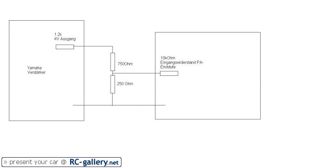

Hallo zusammen, Ich hab einen Yamaha RX-V359 Receiver und möchte gerne über den Sub-Out meine Interm Ref-2300 PA Endstufe anschliessen. PA-EndstufeJetzt hab ich jedoch eingige Probleme. Gibt es Adapter von Chinch auf XLR? Zweites Problem: Subout (yamaha) = 4V/1.2kOhm PA-input= Balanced 10k ohm 0.775V inputs Nun eigentlich sollten der Eingangswiderstand under der Ausgangswiderstand gleichgross sein oder(Leistungsanpassung)? Und wie mach ich mit den Spannungen, kann ich hier einen normalen Spannungsteiler reinmachen und dan direkt auf die PA-Endstufe? Oder braucht es noch einen Impedanzwandler dazwischen? Leider bin ich momentan nicht in der Firma darum gibts nur ein Paint Schema

Hallo, 1.Adapter XLR auf Cinch gibt es fertig zu kaufen.Schau mal bei z.b Thomann. 2.Nein die Eingangsimpedanz sollte etwa 10mal so hoch sein wie die Ausgangsimpedanz.Das passt so also schon wie es ist. 3.An der Ausgangsspannung brauch überhaupt nichts verändert zu werden.Das beleibt so wie es ist und ist auch besser so.Ausserdem macht der Pegelregler an den Endstufen nichts anders als deine bastelei mit den Widerständen,nur eben sogar regelbarer Spannungsteiler. Also Adapterkabel dazwischen und alles ist okay.Wenn der Subwoofer zu laut ist drehst du einfach an der Endstufe leiser. Gruß Markus |

Hi, die 4 Volt vom Yamaha sind sicher eine Maximal-Ausgangsspannung (kurz vorm Clippen). Der Nennwert liegt deutlich niedriger, z.B. 0.5 - 1 Volt. Also Bestätigung: Nix zusätzlich dämpfen. Dafür sind die Pegel-Steller da. Gruss, Michael |
