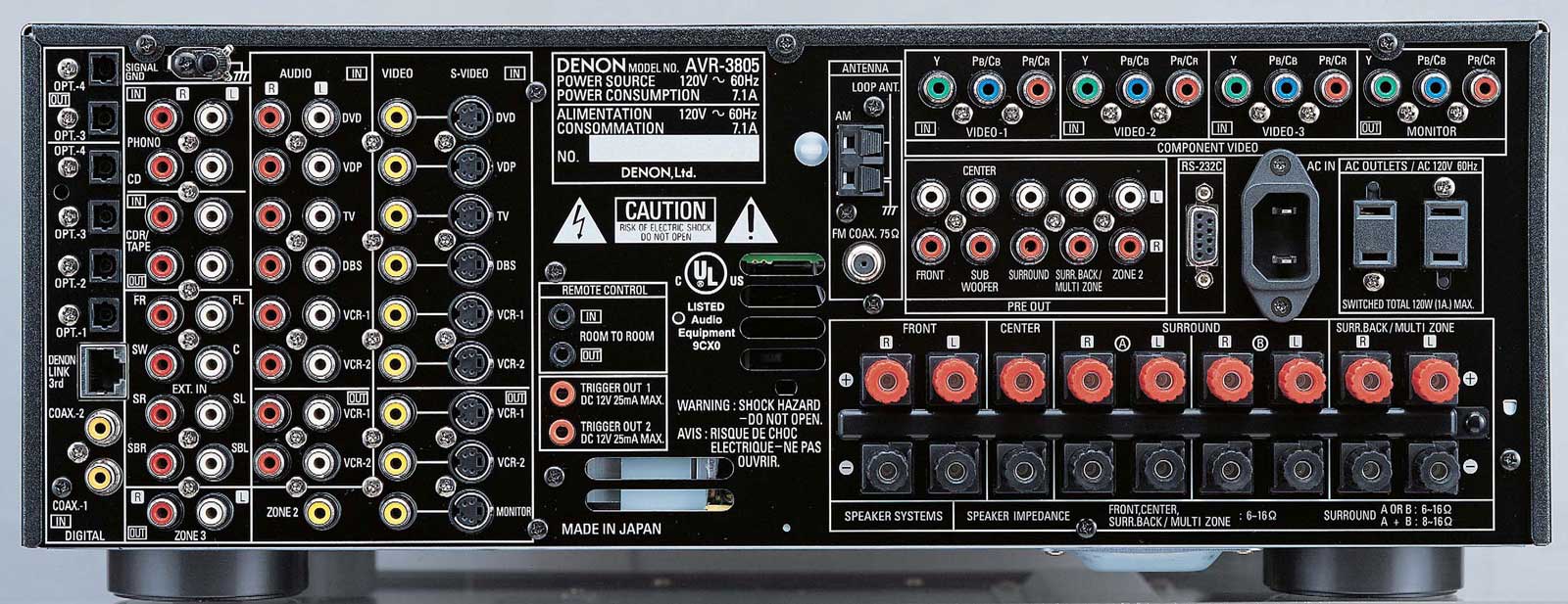

Könntest du mir das bitte einmal etwas genauer erklären? Oder meinst du etwas "mit" PE
Da das Gerät SK2 ist, sollte da ein "Stecker" ohne PE (also ohne mittleren Stift) rein. Das wäre die "ordnungsgemäße" Lösung. Solche Einbautecker findet man oft in dickeren Dolby-Receivern mit Schutzisolierung
http://www.audioholi..._AVR3805_rear_lg.jpg
Jetzt ist es mir klar. Danke
