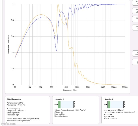

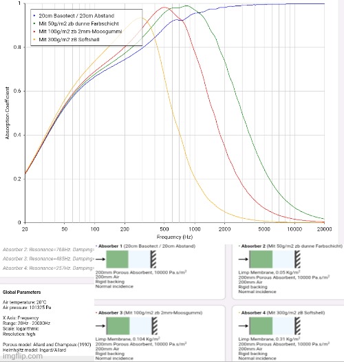

Übrigens ist Wandabstand wichtiger als Materialdicke. Hier mal was 10cm Basotect mit 57cm Abstand leisten kann statt 20cm. Blau ohne Schicht, Gelb mit 300g/m² Softshell auf der Front. ![]() Hälfte Material auf dreifachem Abstand ist quasi doppelt so gut und mit der Softshell-Schicht gehts nochmal ein bischen tiefer. Das sind immerhin 60% bei 35hz... Mit nur 10cm dickem Basotect. Hallo Raummode, und goodbye. Aber das wusstet ihr bestimmt schon ![]() Im Grunde genommen kann man sagen, dass eine Beschichtung immer genau dann Sinn macht, wenn er nicht vom Hochtöner oder Mitteltöner angestrahlt wird oder wenn er zwar von denen angestrahlt wird, aber es trotzdem reflektieren soll. Nur wenn man die Höhen und Mitten auch wirklich schlucken will an der Stelle dann sollte man das lassen, ansonsten ist das IMMER gut. [Beitrag von Popcornfly am 26. Aug 2025, 18:10 bearbeitet] |

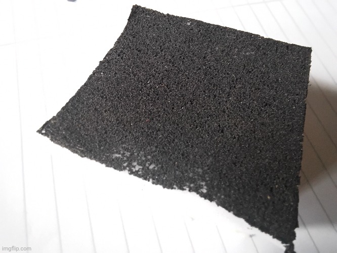

Ich hab sogar nochn Stück... Das hab ich mit nem Pinsel bemalt in schwarz und da brauchte ich echt viel Farbe damit es deckend ist. Schaut halt... https://i.imgflip.com/a4b08a.jpg https://i.imgflip.com/a4b0e8.jpgDie nach wie vor offenen Poren kann ich mit bloßem Auge bestens erkennen. Schau mir morgen mal unterm Mikroskop an und als dünne Scheibe vor Licht im Vergleich zu unbemalt. Die Bilder gibts morgen. Wasn scheiss ich kann hier keine Bilder hochladen, keine Bilder mehr verlinken... Im Anfangspost gings noch, jetzt haut er nur die Url rein. Klickt halt... [Beitrag von Popcornfly am 27. Aug 2025, 17:24 bearbeitet] |

Das ist nicht dasselbe. Eine Folie schwingt mit, schreibst Du selbst, d.h., die offenen Poren des Absorbers können wirken. Die Farbe aber verschließt die Poren und macht so den gesamten Absorber wirkungslos. Die sind bei Basotect sehr klein, unter 1/10mm. Mit einer 3X Lupe kann ich noch keine erkennen.

Das ist kein Basotect. Viel zu grobporig. |

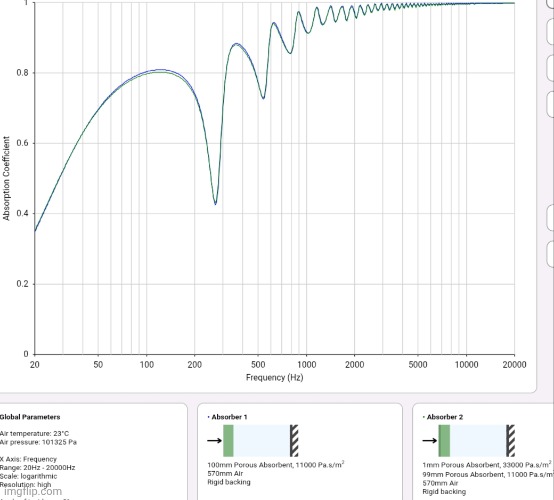

So kann man allerdings auch den Einfluss einer Farbschicht berechnen. Statt 100mm mit 11kPa bei 570mm Abstand Nimmt man halt 1mm mit deutlich erhöhtem Widerstand zB 33 kPa, was die Farbschicht repräsentiert und dann 99mm Basotect. Ergebnis: ![]() Vollkommen irrelevant. Selbst wenn man mit 110.000 pA für den 1mm der Dicke vorne rechnet, also dem zehnfachen Strömungswiderstand, bricht das gerade mal maximal 5% ein. Wenn ich mir meine Malerkunst so anschaue ist die Schicht nichtmal 1mm... Eher so 0,5mm dick. Also keine Sorge... Das stört sogesehen nichmal die höhen und mittenabsorption... Weils ja porös bleibt. Es ist ja keine glatte Schall-harte Schicht, sowie lackiertes Metall... Sondern zieht in den porösen Absorber ein und deckt da ein bischen die Poren, aber auch nich wer weiß wie viel... es bleibt porös. [Beitrag von Popcornfly am 28. Aug 2025, 07:52 bearbeitet] |

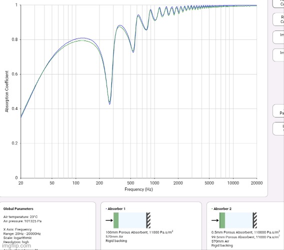

Hier mal 0,5mm Farbschicht auf 99,5mm Basotect mit 570mm Abstand wenn man annimmt, dass der Strömungswiderstand durch diese Farbschicht zehnfach erhöht ist (110kPa)... Was natürlich unrealistisch hoch ist, aber extra, damit wir sehen können ob und was das macht... ![]() ![]() Das interessiert die Höhen und Mittenabsorption garnich, geht trotzdem rein und weg. Das ist so wenig Einbruch (ca 2%), dass man das gut und gerne als gleichwertig bezeichnen könnte. Bedenke, bei Limp Membrane ging der Kalkulator immer von dichter Schicht bzw nicht-porös aus. Das passte natürlich garnicht für Farbe in Poren. Sogesehen kann man also sogar seine dünnen Höhen und Mittenabsorber anmalen, das schadet selbst denen garnich. [Beitrag von Popcornfly am 28. Aug 2025, 08:35 bearbeitet] |

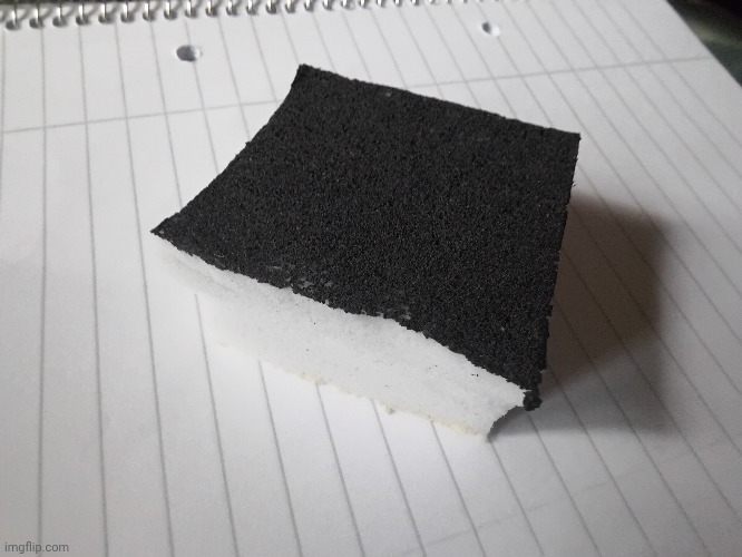

Hier die Bilder, keine Ahnung warum ers nich anzeigt. Das sind die zu vergleichenden Stücke: https://i.imgflip.com/a4hrd1.jpgVor Licht gehalten: https://i.ibb.co/DgMyxQ22/IMG-20250829-102354-034-2.jpg200x: https://i.ibb.co/6R06hYyk/PICT0048.jpgBasotect ohne Farbe lässt sich im Lichtmikroskop leider nicht scharf einstellen, zu hell bzw. kein kontrast. [Beitrag von Popcornfly am 29. Aug 2025, 10:39 bearbeitet] |

Zum Einwand, dass es kein Basotect sei. Doch ist es, sogar G+, glaub kaum, dass mich das Schaumstofflager betuppt hat. Könnte daran liegen, dass diese Stücke von mir händisch geschnitten wurden... Mit dem welligen Brotmesser und durch die Farbe wirken die Poren größer. Jap, ich schneide Cyanid-Schaum mit dem Brotmesser und danach mein Brötchen damit auf... Crazy, but true. Ist ja stabil, ich vertrau BASF die würden uns nie einer Gefahr aussetzen...*hust Es geht um die Dicke der Schicht, selbst eine 1mm dicke geschlossen-zellige Schicht aus Acrylfarbe oder eine eng gewebt synthetischen "Softshell" reflektiert vielleicht hohe und mittlere Frequenz aber der Bass geht ungehindert da durch und das liegt an der physikalischen Tatsache, dass dieses bischen Farbe keine relevante Masse der Schallwelle entgegensetzt, dh diese großen Wellenlängen schwingen da einfach durch genau wie durch eine Pappwand, die bringt auch nix... Für den Bass ist das wie "transparent" für Licht. Technisch betrachtet hat es von allem etwas, halb weiche membran, halb selbst ein mikro perforierter poröser absorber, aber ist halt aufgrund der dicke der schicht und der masse der schicht völlig unbedeutend. Hat keine signifikante relevanz, wie man sagt. Selbst eine dicke mit dem Flächenstreicher aufgetragende Acrylfarbschicht macht einen Basotect Absorber im Bassbereich keineswegs komplett dysfunktional als wärs jetzt ne harte Wand aus Beton oder so... Ok vielleicht ein paar Prozentchen Einbußen, je nachdem wie großzügig gestrichen wird, aber mehr garantiert auch nicht oder streichen wir neuerdings mit Stahl oder Beton irgendwo, 😉 aber ich hab natürlich auch kein Impedanzrohr um dir das zu beweisen. Der funktioniert trotzdem quasi genauso gut. Ein paar Gramm Farbe reichen einfach nicht aus um Bass zu reflektieren, sonst wär mein Nachbar echt froh. Erzähl nich sowas. Ps: wenn du die vereinzelten Grobporen meinst die in regelmäßigen Abständen zu sehen sind und durch die auch bei der lackierten Schicht das alicht durchscheint: das ist bei Basotect ganz normal... Das ist nicht 100% durchgehend feinzellig. Ich hab schon von vielen verschiedenen Händlern Basotect bezogen, war immer dasselbe, also entweder haben mich alle betuppt, oder doch keiner. Vom Gewicht her hats immer gepasst, ist ultraleichter feiner offen-zelliger Schaum, glaub sogar der leichteste Schaum überhaupt den es auf der Welt gibt. Kaltmatratzenschaum ist deutlich schwerer und nicht offen-zellig. [Beitrag von Popcornfly am 06. Sep 2025, 12:11 bearbeitet] |
