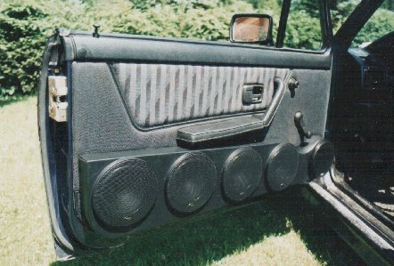

erstellt: 15. Mrz 2011, 22:36
Also so soll das Dorrboard dann Aussehen wie euer Freund hier hat http://img214.exs.cx/img214/6858/dobo187an.jpgAnderes Bild fid ich keines auf die Schnelle eigentlich will ich ja etwas was mann dann noch als ablagefach nutzen kann. Oder Muss es so gechlossen sein ? Was ist wenn ich den Bereich abgrenze als zwischen den Lautsprechern und der Ablage dawischen noch eine Trennwand machen ? [Beitrag von BassAuts am 15. Mrz 2011, 22:39 bearbeitet] |
kokamola
Inventar |
#54
erstellt: 15. Mrz 2011, 22:38
Geschlossen für einen 16er und dann noch in hübsch wäre das tauglich ja. |

erstellt: 15. Mrz 2011, 22:44
Hier jetz habe ich ein Foto gefunden http://home.arcor.de/spamy/carextrem/selfmade/doorboard/008.jpgSo will ich es haben,aber so dass später ein Zweiter lautsprecher auch noch Platz hat oder sind solche Systeme nicht sinvoll http://www.mrwoofa.d...doorboard_rechts.jpg http://www.mexxx.at/hp/doorboards_8.jpgden ersten Link kombiniert mit diese Lösung wäre das passende für mich,so hätte ich mehr Platz,oder ist es schlecht wenn die Lautsprecher nicht gerade nebeneinander sind http://www.mrwoofa.de/ebay/doorboards_vectrab_1.jpg [Beitrag von BassAuts am 15. Mrz 2011, 22:48 bearbeitet] |

erstellt: 16. Mrz 2011, 22:46
ich hab mal ein Foto erstellt wie ich mir das vorstelle ! Beim ersten Bild versuche ich möglichst viel da hinten hinzubekommen(Ihr seht ja die kleinen Öffnungen,und weiter bekomme ich dir Tür nicht Ausseinander) http://www.abload.de/img/rundkbaelw7ws.jpgBei Nr 2 Überspanne ich die 2 Größen Löcher und die ganzen kleinen Und Nr 3 dan noch überall da wo kein Loch oder sonst was ist Schaut euch mal die Tür genau an ! dann seht ihr diese Spuren (Schneckenspuren)Das was so eingedellt ist (Da wo das Blech so rein geht (wie ein U) soll ich das auch wie ein Loch behandeln oder ist das egal ? [Beitrag von BassAuts am 16. Mrz 2011, 22:46 bearbeitet] |
Autogol1
Stammgast |
#76
erstellt: 17. Mrz 2011, 02:03
