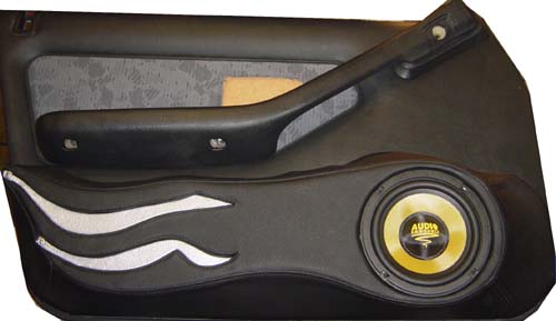

Hallo Forum! Hallo Mitglieder !
Ich habe nun mein 2 tes Auto bekommen,welches leider derzeit nur aus 4 Serienlautsprecher besteht (richtig alte (30RMS) steht oben von Phillips )
Die reichen einfach nicht bei 30 Lautstärke ist das meiste nur mehr Krach und keine Musik
Es sind anscheinend ganz normale Lautsprecher
welche ca so Aussehn(die selbe Technick anscheinend)
http://cgi.ebay.at/O...&hash=item2c5b37fc8e
Das Kasseten Radio wurde schon getauscht gegen eines mit !
Max. Ausgangsleistung (W): 50W x 4
4 x 50 W-MOSFET-Verstärker
andere Daten sind bei den Radio wohl nicht wichtig oder ?

Nimm dir eine HU die ein Vollaktives Ansteuern des FS ermöglicht. Da Ich nicht weiß was du für ein Auto hast so würde Ich zum AVI Sound FRM 70 (links unter MD zu finden, 200€/paar) tendieren. Diese kommen auf bzw in das Amaturenbrett und sind - zumindest bei mir - ab 315 Hz voll Pegelfest. Das sie so weit oben verbaut werden ist ein muss damit die Bühne stimmt, in den Türen haben sie nichts verloren. Durch die 315 Hz erreichst du auch eine extrem gute räumliche Abbildung der Stimmen da die anderen Varianten mit extra HT meist bei 1500 - 2500 Hz trennen was wiederum bedeuten würde das oben die höhen und unten die mitten kommen. Passende TT´s müsste man dann hier im Forum erfragen wobei Ich hierauf verzichtet habe da das mein Raptor sehr gut übernimmt bzw mit abdeckt. (Einstellungstechnisch gibt´s hier zwar ein riesen Loch zw 80 und 315 Hz jedoch fällt das unter Realbedingungen nicht wirklich auf)

Dann bist du hier schon mal ein wenig Falsch denn Lärm hat nix mit HiFi zu tun. Denn wenn du es richtig machen möchtest dann hört man am schluss eben nichts oder nicht viel wenn man auserhalb vom Auto steht.
Am wichtigsten wäre welches Modell von welchem Hersteller damit man sagen kann ob es ein durchschnittliches/gutes/sehr gutes Radio ist.
Dazu will ich nicht gleich 10000€ ausgeben,da ich noch Schüler bin !
1nen Hochtöner um 500€ brauche ich nicht ?50€ sollte es schon tun oder ?
Ein Konkretes Budget was du max ausgeben möchtest wäre sehr Hilfreich um dir vernünftige Vorschläge zu machen
ich will gleich den sehr guten Lautsprecher !
Auch wenn es die auf Grund der fehlenden Verstärker und Endstoffen usw nicht zeigen kann,diese werden erst später gekauft
Um eine sehr gute Anlage aufzubauen wie du möchtest sollte man von anfang an das FS über eine Endstufe laufen lassen und die Türen dämmen. Doorboard hast du ja gesagt das du bauen möchtest für eine stabile Aufnahme

Achso das Auto hat nur die Vorrichtungen für diese Kleinen Lautsprecher in der Tür und Hochtöner hat es keine verbaut,Vorrichtungen anscheinend auch nicht

Und Ich montier die Lautsprecher auf den Doorboards (die sind aus Holz ) Das reicht dan doch oder ?
Und die ganze Tür innen noch mit Alubutyl beziehen ?
So soll es dann ungefär Aussehn
http://www.doorboard...ng_mit_doorboard.jpg

http://www.marcog.de...her/ib_p006_0_22.jpg
Was ich meine kann ich das nicht so machen das es hinter dem Schutz ist,oder halt besser schützen, das ist mir irgendwie zu ungeschütz da kann schnell mal ne Flüssigkeit oder sonstwas rauf oder ein Fusstritt

#36 erstellt: 15. Mrz 2011, 13:32
Du hast es NICHT verstanden, es gibt viele 10€ Lautsprecher die lauter sind am Radio als 500€ Lautsprecher. Es hat damit NICHTS, wirklich NICHTS zu tun.
Der TMT sollte nicht hinter die Türverkleidung. In deinem Link schon sehr gut gelöst. ICH würde allerdings noch ein Gitter drüber verbauen. Eben so offenporig wie möglich, aber das ist Feintuning.

Bei mir ist der auch nicht hinter einer Türverkleidung ?
Sondern bei mir ist die Box auch so offen wie am Link oben lediglich ein Gitter ist drüber
Also sowas ist kein Lösung oder ?
http://www.nierenspender.de/tuning/doorboards/boardfertig.jpg
Da der Höchtöner gleich drüber ist ! Ich habe aber eine Platz gefunden was haltet ihr davon ?
http://www.abload.de/img/exturlalfg.jpg
[Beitrag von BassAuts am 15. Mrz 2011, 21:33 bearbeitet]
kokamola
#45 erstellt: 15. Mrz 2011, 21:26
Dann hängt der TMT doch aber an der Türverkleidung oder nciht? Wenn dem so ist kann man beim besten Willen nicht von einem stabilen Einbau sprechen. Was ist es denn jetzt genau für ein Auto, vielelicht kann man dann mal Links zu guten EInbauten geben?!
BassAuts
#46 erstellt: 15. Mrz 2011, 21:37
Er ist fest auf den Metall der Tür verschraubt,und darüber ist so ein Plastik Gitter wie bei den WikiBild
