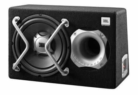

Guten Tag, da bei mir nun leider die Frontlautsprecher, bzw. der rechte den Geist aufgegeben hat / gerissen ist. Und der nun ein störendes Geräusch abgibt ab einer gewissen Lautstärke (Als wäre etwas locker und vibriert die ganze Zeit). https://www.youtube.com/watch?v=-nAvOK03i98Reparieren lohnt sich hier wohl nicht oder ? (DAchte an Isolierband, und damit den Riss zukleben). Naja, ich dachte mir, wenn ich schonmal bei den Lautsprechern bin, hole ich mir doch lieber gleich gute für mein : Opel Vectra B Facelift Baujahr 12/1999 Ich weiß nicht viel über mein Auto Audio System. Habe 2 Lautsprecher pro Fronttür (Also unten einen Tieftöner, und oben beim Handgriff an der Tür einen Hochtöner) Der Tieftöner hat glaub ich irgendetwas mit 16,5cm (Ich glaube Tiefe oder Radius) Mein Budget liegt bei 65€ , ich weiß, dass es dafür nicht so die Kracher gibt. Aber ein Mitglied aus einem anderen Forum, hat sich für so um die 60-70€ folgendes gebraucht gekauft : Axton AC26 2 Wege 16,5 cm Lautsprecher Compo System. Ich schrecke also nicht davor zurück auf gebrauchtes zu kaufen. Also mache ich mit Axton nichts falsch ? Radio : JVC KD X50BT Endstufe : Axton C502 Subwoofer ( Glaube ) : JBL GT 5Adapter-Ringe werde ich mir auch noch holen. http://www.ebay.de/i...&hash=item564c11b14d
