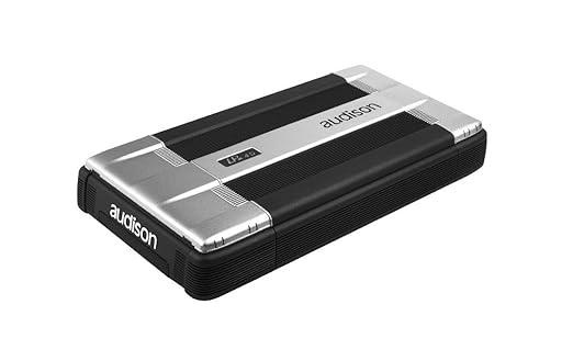

Servus, Hoffentlich habe ich in der richtigen Kategorie meine Thread eröffnet, wenn nicht dann bitte verschieben. Ich bin ein glücklicher Besitzer eines E46 Cabrio, leider habe ich kein Genuss mehr beim Musik hören. Ich vermute die Membrane der alten Lautsprecher sind hin. Wenn ich bissel die Musik aufdreh, fängt es an zu kratzen. Naja, jetzt habe ich mir Jehnert Doorboards geholt und würde die gerne bestücken.Ich will die Lautsprecher Aktiv betreiben mit einem Soundprozessor und ohne SUB. Meine Idee: Lautsprecher: 2x Focal 165 KRX 2Verstärker: 1x Audison LRX 4.1K für die vier 165er Lautsprecher1x Audison LRX 4.5 für die HochtönerSoundprozessor: 1x Audison Bit OneDämmstoff: Jehnert Dämmvlies Audio System ALU500 Alu-Butyl Bitumenband Kabel: 20 - 25m LS-Kabel 2 x 4qmm² OFC Vollkupfer und so weiter.... Mir gehts jetzt hier eigentlich hauptsächlich um die Lautsprecher und Verstärker. Jetzt wäre meine Frage ob mein Vorhaben so realisierbar ist oder brauche ich noch etwas. Mir kommt es vor als ob ich was vergessen habe... Bin mit 1500€ +- 100 dabei, krieg auch alles für den Preis Ein paar Tipps von den Profis wäre nicht schlecht vllt. gibt es hier welche die fast das gleiche Konzept wie ich haben und aus der nähe von Mannheim kommen. Wenn ich die Teile habe, eröffne ich ein Thread mit meinem Projekt. Wenn es erwünscht ist ![]() Mit freundlichen Grüßen PS: DER BASS MUSS FICKEN!!!

Da hast du dir aber ganz schön was vorgenommen. Meiner Meinung nach hast du mit den Jehnert Boards und deinen Ansprüchen folgende Möglichkeiten: 1. 2 1/2 Wege System. Also sechs Verstärkerkanäle. Den hinteren TMT schon bei ca. 200Hz rausnehmen und den vorderen dann sauber an den HT ankoppeln. 2. auf 3 Wege aufrüsten. In dem Fall kannst du echte Tieftöner verbauen, die auch ordentlich tief runterkommen. Dann musst du aber zusätzlich zum HT einen Mitteltöner oder statt dem HT einen Breitbänder verbauen. Auch hier kommst du wieder mit 6 Kanälen für Verstärker und Prozessor aus. Die alten Focal K2P oder sogar K3P waren richtige Prügelknaben. Ob die neuen Modelle da mithalten? Wenn es tief gehen soll, müssen die LS einen großen Hub machen und eine Tiefe Resonanzfrequenz haben. Beide Kriterien schließen aber einen sauberen Mittelton aus. der Simon[Beitrag von Simon am 21. Jul 2015, 16:55 bearbeitet] |

Wieso willst du Zwei komplette Systeme mit Weichen kaufen wenn du doch eh AKTIV (Vollaktiv gibt es nicht) das ganze ansteuern willst? Ebenso reicht für dein Vorhaben ein Bit Ten. Du schleuderst ja unnötig hunderte von Euro aus dem Fenster. Mit dem was du vorhast reichen auch 4 Kanäle, je 2 TMT´s auf einen Kanal. |

Servus, ich bekomme das Bit One für 200€, ist zwar gebraucht aber funktioniert tadelos ![]() Wegen dem Platzmangel im Cabrio wäre ein Verstärker von Vorteil. Nochmal für mich: Wenn ich jetzt zwei Lautsprechen habe jeweils mit 150W Leistung und diese dann auf ein Kanal lege. Dann brauche ich doch auf dem Kanal 300W ?? Und woher bekomme ich nur die Lautsprecher einzeln?? Ich finde ein 3-Wege System ist wieder zu viel für ein Cabrio... |

Lautsprecher haben gar keine Leistung. Sie sind mit einer gewissen Leistung belastbar. Ob jetzt 10W oder 1000W pro Kanal zur Verfügung stehen ist erstmal egal. Funktionieren wird es immer. Mit mehr Leistung wird es halt lauter. Einzelne Lautsprecher kaufst du beim Fachhändler. Wo denn auch sonst?
Und ich finde, dass mehr als 50 PS zu viel sind für ein Cabrio ... Du willst Bass haben, also brauchst du auch Lautsprecher dafür. Dank fehlendem Dach hast du keinen Druckkammereffekt. Da helfen dir Lautsprecher mit einer Resonanzfrequenz von 70Hz reichlich wenig. Wenn die Lautsprecher aber für richtig tiefe Töne konzipiert sind, können sie keinen Mittelton mehr spielen. der Simon |

Eine für mich akzeptable Lösung wären z.B 4x Hertz HSK 165XL4 und 2x HT28.4. Auf jeden Fall spielen die TMT´s tiefer wie die Focals. |

Z.B. vier Stück Gradient MDS 06 plus HT-MT-Kombi von SO-Audio. Dazu zwei Krüger & Matz KM1002 und einen Mini DSP. Das liegt DEUTLICH unter deinem Budget und würde deinen Vorschlag richtig an die Wand spielen. Aber der Einbau und ein paar Stunden fürs Einstellen kosten nunmal auch noch etwas. der Simon |
