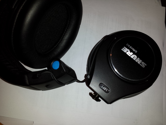

Ist bei mir ganz einfach. Ich nutze meine KH hauptsächlich auf Bahnfahrten, lass das 3-5x im Jahr sein. Ich habe mir im Frühjahr die Shure gekauft, weil jeder meinte, die wären neutral, das sind sie leider nicht. Sie übertreiben es obenrum, was etwas anstrengend werden kann und Sibilanten ziemlich stark betont. Untenrum klingen sie sie seltsam, der Bass haut rein, wirkt aber etwas abgerissen. Positiv ist die wirklich tolle Detailauflösung. Die Räumlichkeit finde ich dann wiederum ganz seltsam, ist mir unterwegs beim KH aber auch nicht so wichtig.
Ich habe dann auch den FiiO DAC probiert, das hat am Klangbild aber nix geändert. Es ging nur lauter, was imo nicht nötig ist. Die Shures sind dann nämlich gar nicht mehr anhörbar.
Da mir die Shures jetzt kaputt gegangen sind (natürlich hat Thomann sie repariert, aber jetzt nerven sie mich!), suche ich jetzt endgültig bis 200€ einen portablen KH. Oberste Priorität sind ein ausgeglichenes Klangbild und Langzeittauglichkeit (andere Qualität wie Bühne und Auflösung sind zweitrangig, Dynamik wäre aber fein). Das Ding muss einigermaßen robust sein, sollte an jeder Quelle einigermaßen gut laufen. Völlig egal sind Lifestyle, das Ding darf ruhig hässlich sein. Echtleder ist tabu.
EDIT: Wenn es keine guten KH gibt, die an einem Galaxy S4 gut laufen, dann sollten die an einem FiiO E07K gut laufen (der funktioniert nachweislich mit dem S4).
Das Thema ist bei mir aber nicht ganz so dringend. Aktuell darf ein Equalizer an die Shure, damit geht es einigermaßen. Aber schön wäre es wenn ein KH von sich aus gut klingt, nicht jedes Abspielgerät hat einen Equalizer und ich möchte nicht dauernd Settings anpassen.

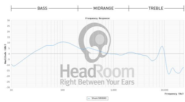

Das kommt darauf an, wie man "linear" definiert. Kein Mensch würde gerne einen Frequenzgang hören wollen, der wie ein gerader Strich bei 0dB bleibt. In dem Sinne ist der Shure nicht linear. Wenn jetzt sagt "neutral", dann wäre für mich das Maß wie sich die einzelnen Schallereignisse anhören. Ich kann nur mit meinen Lautsprechern vergleichen, aber bei Männerstimmen (z.B. Wise Guys) finde ich die Bassanhebung sehr deutlich und unschön, weil sich die tieferen Sänger nicht mehr wirklich nach Sänger anhören. Es kommt ähnlich rüber (natürlich viel subtiler) wie schlechte Subwoofer in Sub-Sat-Systemen.
Obenrum schmerzt es bei manchen Musikrichtungen sogar. Metal und Rock braucht man gar nicht anfangen zu hören, E-Gitarrren sind nicht toll. Gleichzeitig werden auch Sibilianten sehr betont. M.E. dürfte ein Schallwandler, der das Ziel einer hohen Klangtreue hat, sich so einen Patzer nicht erlauben, weil ich mir nicht vorstellen kann, dass die Lieder mit so übertriebenen S-Lauten abgemischt werden.
Ich würde daher sagen, dass Shure hier anders hätte abstimmen müssen, das ist so nicht natürlich.
Interessant auch die sehr unterschiedlichen Messungen des Shure:
von hier:
Shure FGang
Von hier
Shure FGang 2
Von hier:
FGang Shure 3
Wer hat jetzt recht?!

32 Ohm Ausgangswiderstand.. Viel Spaß beim Frequenzbügeln
stereoplay
#9588 erstellt: 05. Mrz 2014, 21:28
@PS Nelke:
Ich bitte um Erklärung, wo hier gebügelt werden muß:
[Beitrag von stereoplay am 05. Mrz 2014, 21:28 bearbeitet]
freibürger
#9589 erstellt: 06. Mrz 2014, 00:17
stereoplay schrieb:
@PS Nelke:
Siehst du diesen kleinen Buckel bei ca. 85Hz......
Ansonsten fällt mir zu bügeln nur die Nachbarin von gegenüber oder Schweinkram ein, wobei das eine mit dem anderen nichts zu tun hat.

Hier mal das Elend das Shure - immer pfleglich behandelt also nicht im Rucksack ganz unten reingestopft, und natürlich auch nicht oft benutzt. Trotzdem das hier: Shure SRH 840 defekt
Die haben die Muschel tatsächlich an einem billigen Plastiknippel aufgehängt, die natürlich immer stark belastet wird, wenn man die Muschel z.B. beim Aufsetzen leicht anwinkelt oder nach dem Hören wieder zusammenfaltet. Das muss schiefgehen - die Frage ist halt wann. Bei mir nach einem halben Jahr. Ich kann nur froh sein, dass ich damals nur 140,- bezahlt habe. 189,- wie jetzt sind ganz klar zu viel, auch in anbetracht der auch sonst nicht gerade überzeugenden Verarbeitung, es knarzt auch mal gern.
Tino, willst mal reinhören, aus Interesse? Soll ich sie am Montag mal vorbeibringen nach der IHK?
