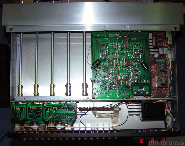

Bin auf der Suche nach Fotos von innen nur bei der Endstufe und der Vorstufe fündig geworden.
http://new-hifi-classic.de/Gallery/albums/userpics/P303_6.JPG
Und der Equalizer:
http://www.mister-hifi.de/content/images_con/217_992_m.jpg
Muss ich wohl doch noch aufschrauben.
[Beitrag von Logan5 am 06. Apr 2011, 22:59 bearbeitet]

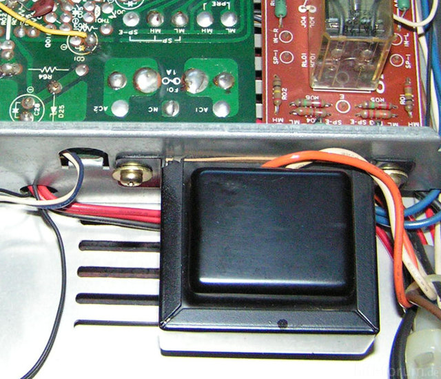

#5766 erstellt: 07. Apr 2011, 10:44
Hab eben eine Antwort von Audio-Creativ bekommen
das Brummen kann auch vom Trafo kommen.
Versuchen Sie mal die Schrauben, die den Trafo am Boden
befestigen, nachzuziehen. Vielleicht ist damit der
Brumm schon behoben.
Die Elkos vermute ich nicht.
Sie schreiben, dass nach längerem Betrieb der Brumm nachlässt.
Dies wird vermutlich durch Erwärmung/ Ausdehnung von Metallteilen,
Trafo, Stützblech etz. erfolgen.
Gerne können Sie uns auch die Schalteinheit zur
Überprüfung zusenden. Ich kümmere mich selbstverständlich darum.
Hört sich doch gut an. Werd heut Abend mal das Teil aufschrauben und nachsehen ob sich was gelockert hat.
Esche
#5767 erstellt: 07. Apr 2011, 13:49
Auf den von dir verlinkten bildern war kein trafo zu sehen
Die spannungsversorgung übernimmt der pre, welcher ja stumm ist oder ?
Gr.
Logan5

Sorry wenn ich euch unterbreche - hab eben Fotos von der Umschalteinheit gemacht. Und dann auch mal bei offenem Deckel angeschlossen und gelauscht - es ist definitiv der Trafo. Fest ist er, aber das Gehäuse etwas eingesaut mit etwas ähnlich Öl. Löst sich der Trafo auf?
trafo-2
trafo-1
Esche
#5794 erstellt: 09. Apr 2011, 18:49
Öl ist bei schnittkern normal.
Ich bleib bei der siebung, welche dann vom pre kommt. Hatte ich beim tuner auch, neue elkos rein und gut.
Bei so tollen oldies wäre mir eine fachmeinung lieb, wenn keine rückgabe dann ab zum service.
Gr.
