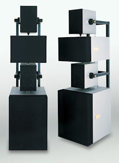

#12 erstellt: 11. Mai 2009, 11:27
stell dir mal vor ...
kein regal ... aber ein offenes metall-gestell.
ähnlich diesem hier:
und auf diesem gestell eine entkopplung der lautsprecher.

da sind doch schon spikes zwischen den einzelnen kästen, sollte reichen. ganz vielleicht hat sich der entwickler ja auch was dabei gedacht....
oder bastelst du das ding nach, obwohl

Goostu
#15 erstellt: 11. Mai 2009, 11:56
diese lautsprecher werden auf der seite fixiert.
und ich sagte "ähnlich".
wer schaut kann schauen.
willst du mir noch was konstruktives mitteilen?
liebe grüsse

die verschiedenen Tiefen der LS sind auch kein Problem, der Hochmitteltonpart ist halt maßgeblich für die "Höhe des T", sprich Tiefe der Gesamtkostruktion....
um deinem "Mikrophon-Look" näher zu kommen, könntest du die LS tatsächlich mit Drahtseilen in den Rahmen spannen (je eine Öse an den Ecken oben und unten, vorne
und je eine Öse oben unten hinten, diese mittig....)
ich glaube zwar nicht, dass diese art und weise der Aufhängung klangliche oder sonstige Vorteile mit sich bringt (im Gegenteil, sie macht das Basteln schwieriger) ... aber der Look hat schon was
insoweit würde ich auch von den fertigen Dingern die Finger lassen, die "verschwinden" unter den Lautsprechern, man sieht sie also gar nicht..... die Anmutung des "freischwebenden Lautsprechers" wirst du damit jedenfalls nicht verwirklichen

Goostu
#30 erstellt: 13. Mai 2009, 13:10
hey danke
bin selbst so ein
werbefuzzi
und kann
mir deine beschreibung sehr gut vorstellen.
mit den drähten bin ich jedoch noch nicht ganz zufrieden.
die leiten ja sogar die vibration leiter ... anstelle zu
entkoppeln.
der LS müsste quasi in einem gummi-gitternetz
hängen, ziemlich straff. ist wohl aber eher unrealistsch.
muss auch noch weiter überlegen ...
gruss goostu
entkoppeln.
nööööööö , du könntest sowohl die ösen am am rahmen als auch am Gehäuse (da allerdings schwieriger) in Gummi lagern
zumindest am rahmen überhaupt kein problem.....
Loch größer als Schraube, Gummihülse rein, festgeschraubt mittels Unterlegscheiben, zwischen Rahmen und U-Scheibe natürlich auch Gummi.....
k

Goostu
#35 erstellt: 13. Mai 2009, 14:09
gewindestange durch den LS?
es ist natürlich ALLES irgendwie machbar ...
aber das mach ich nicht ....
und 6 schrauben im gehäuse .... eher auch nicht.
da ist mir ein draufstellen auf die silent disks
doch noch lieber.
wenn das schwingen sollte, dann würde die andere lösung auch schwingen.
schwingen tun aber beide nicht - ausser man stösst das absichtlich an.

na denn ... viel erfolg, ich würde ja einfach den rahmen weglassen und sie kisten übereinanderstellen
klaus
Goostu
#37 erstellt: 13. Mai 2009, 14:52
yo mal schaun.
vielleicht geh ich zu einem schlosser und
der schweisst mir dann was zusammen aus
4-kant roheisen.

was steckt eigentlich in der unteren kiste so drin???????
k
Goostu
#39 erstellt: 13. Mai 2009, 19:47
der sub?
kölsche_jung
Moderator
#40 erstellt: 14. Mai 2009, 12:07
Goostu schrieb:
der sub?
mit welcher elektronik natürlich.....
aktiv oder passiv? bausatz oder selbstgerechnet? welche chassis?
sieht ja schon ganz spannend aus .... neugier!
Goostu
#41 erstellt: 14. Mai 2009, 20:25
aktiv!
gekauft, nubert nuline AW-560.
nichts besonderes. dafür aber zwei davon.
bauen und/oder entwickeln überlasse ich gerne den profis.
das können die VIEL besser
[Beitrag von Goostu am 14. Mai 2009, 22:54 bearbeitet]

was kommt den drüber? DS-62? wären wohl etwas schmaler ....
entwicklung von LS würde ich auch denen überlassen, die mehr davon verstehen als ich .... allerdings gibt es da wohl auch ausgesprochen gute Bausätze ... wobei ich zwar handwerklich nicht unbegabt bin, aber richtig schöne Kästen bauen und lackieren oder furnieren
klaus
Goostu
#45 erstellt: 15. Mai 2009, 10:38
drüber kommt die ... nuLine CS-72
[Beitrag von Goostu am 15. Mai 2009, 11:10 bearbeitet]
