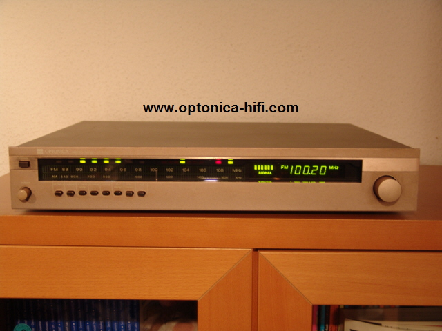

Vor ein Paar Tagen habe ich einen Optonica ST-7100HB in Betrieb nehmen wollen, um hiervon ein Paar Fotos zu schießen. Beim Einschalten gab es einen lauten Knall, der von einer Stinkenden Rauchwolke begleitet wurde, die aus dem Geräteboden herauskam. Da ich die Kamera griffbereit hatte, habe ich natürlich sofort auf den Auslöser gedrückt:
Nun das tollste: Als ich das Gerät einige Minuten später erneut einschaltete, gab es überhaupt keine Probleme. Alle Funktionen liefen einwandfrei, so dass ich doch noch die gewünschten Fotos aufnehmen konnte:
Heute hatte ich endlich die Zeit, das Gerät mal zu öffnen um nach dem entstandenen Schaden zu forschen. Leider kann ich absolut nichts finden, außer dass der nach der ersten Rauchentwicklung entstandene Gestank noch schwach im Bereich des Trafos wahrzunehmen ist. Kann mir jemand vielleicht sagen, was hier passiert sein könnte und womit ich ggf. noch zu rechnen habe?

Elko geplatzt oder Kondensator am Netzschalter explodiert.
Das Gerät kann deswegen trotzdem noch funktionieren. Stört halt vielleicht Nachbars WLan oder dessen Rundfunkempfang oder Babyfon oder auch gar nichts.

denke auch es war der entstörkondensator am netzschalter.

Das war mit Sicherheit der Netzentstörkondensator, bei sowas sind es meist diese Teile die sich mit Knall, Rauch und Gestank verabschieden. Wenn du den Tuner öffnest müsstest du den schnell finden, der sieht nämlich dann auch lädiert aus. Das Bauteil auslöten und einen neuen mit gleichen Spezifikationen wieder einlöten. Das sind Standardbauteile...
Nicht umsonst haben die Dinger bei den Dual-Geräten, wo sowas auch bei den alten Netzenstörkondensatoren vorkommt, den Spitznamen "Knallfrosch". Es gab mal Zeiten da waren die Dinger richtig grottenschlecht und es gab Ärger damit, und du hast wohl so einen erwischt...

riecht es nach verbranntem Papier?
Dann siehe oben ;-)
(es riecht nach Rifa...)

Stimmt! Ersatz von Evox Rifa gibts sogar beim großen C!
