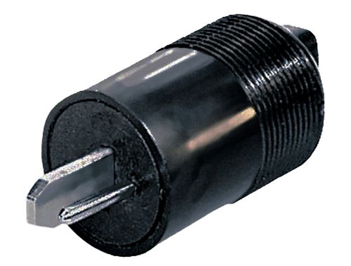

Ich möchte die alten Lautsprecher an einen Verstärker anschließen. Ich vermisse aber diese rot-schwarzen Klemmen, wie sie bei moderneren Lautsprechern existieren, um das Lautsprecherkabel zu fixieren. Der Vorbesitzer sagte, man benötige dafür Stecker. Kann mir hier jmd sagen, ob das stimmt und wenn ja, welche Stecker benötigt werden? Hier ein Bild der Rückseite des Lautsprechers. ![]() Im Übrigen würde ich mich freuen, wenn jmd etwas zum Klang usw. sagen könnte. Ich habe die Boxen gebraucht gekauft, weil sie sehr günstig waren - nicht, weil ich auf Klassiker stehe oder dergleichen. Ich möchte die Boxen über einen Verstärker an meinen Fernseher anschließen. Macht das überhaupt Sinn oder bieten sich andere, modernere Boxen eher an? Vielen Dank! |

Hallo, der Vorbesitzer hat recht. Du brauchst DIN-Stecker (weibliche) zum Anschluss der Latsprecher an die Anlage. http://commons.wikim..._male_and_female.jpgauf dem Bild der linke Schwarze Stecker - übrigens ROT (Plus) vom Verstärker so anschlissen, dass das Signal an der kleinen rechteckigen Öffnung des Steckers anliegt. |

Leider habe ich es nicht ganz verstanden, befürchte ich. Kontrollfrage: ich verbinde also rot am Verstärker mit dem kleinen Viereck an dem DIN-Stecker (i) und schwarz am Verstärker mit dem großen Viereck am DIN-Stecker? Edit: nach kurzer Recherche habe ich diesen DIN-LS-Adapter für knapp 6 EUR gefundengefunden: http://www.conrad.de/ce/de/ProductDetail.html?productcode=379158Der ist aber männlich, oder? Benötige ich wirklich einen weiblichen Stecker? [Beitrag von lnstinkt am 13. Feb 2014, 10:29 bearbeitet] |

Der weibliche DIN-Stecker lässt sich öffnen - innen kannst du die Kabel vom Verstärker anschliessen. Nicht aussen am DIN-Stecker in die rechteckigen Öffnungen schieben, sondern innen. ![]() Du verbindest den Verstärker mir der Box so: Rote Klemme am Verstärker - Kabel - DIN-Stecker innen - so, dass das Signal an der kleinen Öffnung anliegt Schwarze Klemme am Verstärker (MAsse) - Kabel - DIN-Stecker innen - so, dass die Masse an der grossen Öffnung anliegt. Das was du da hochgeladen hast, ist der männliche DIN-Stecker (hat ja 2 Bolzen) - du brauchst weibliche (mit 2 rechteckigen Öffnungen) http://www.adapterwelt.net/Lautsprecher-Kupplung-schraubbar [Beitrag von tomek75 am 13. Feb 2014, 10:35 bearbeitet] |

Hallo Instinkt, ich glaube, dass ich etwas verwechselt habe. Hab mit gerade genauer das Bild des Anschlussterminals deiner Lautsprecher angesehen. Falls da Öffnungen sind, brauchst du einen männlichen Stecker (mit 2 Bolzen) - mea Culpa. Habe eine alte Bang & Olufsen Anlage, und die Anschlussterminals bei diesen Lausprechern schrieen förmlich nach weblichen Steckern (mit 2 Löchern). |

Lautsprecherstecker nach DIN 41529, die sehen so aus: http://www.computerb...=349919&d=1372332654Der kleine runde entspricht rot, der breite flache Kontakt entspricht schwarz. Die Stecker gibts zum Löten und zum Schrauben. Ich würde die zum Schrauben bevorzugen, da ist man bei der Kabelwahl freier, man kann da bis zu 2,5² anbringen. [Beitrag von germi1982 am 16. Feb 2014, 16:53 bearbeitet] |
