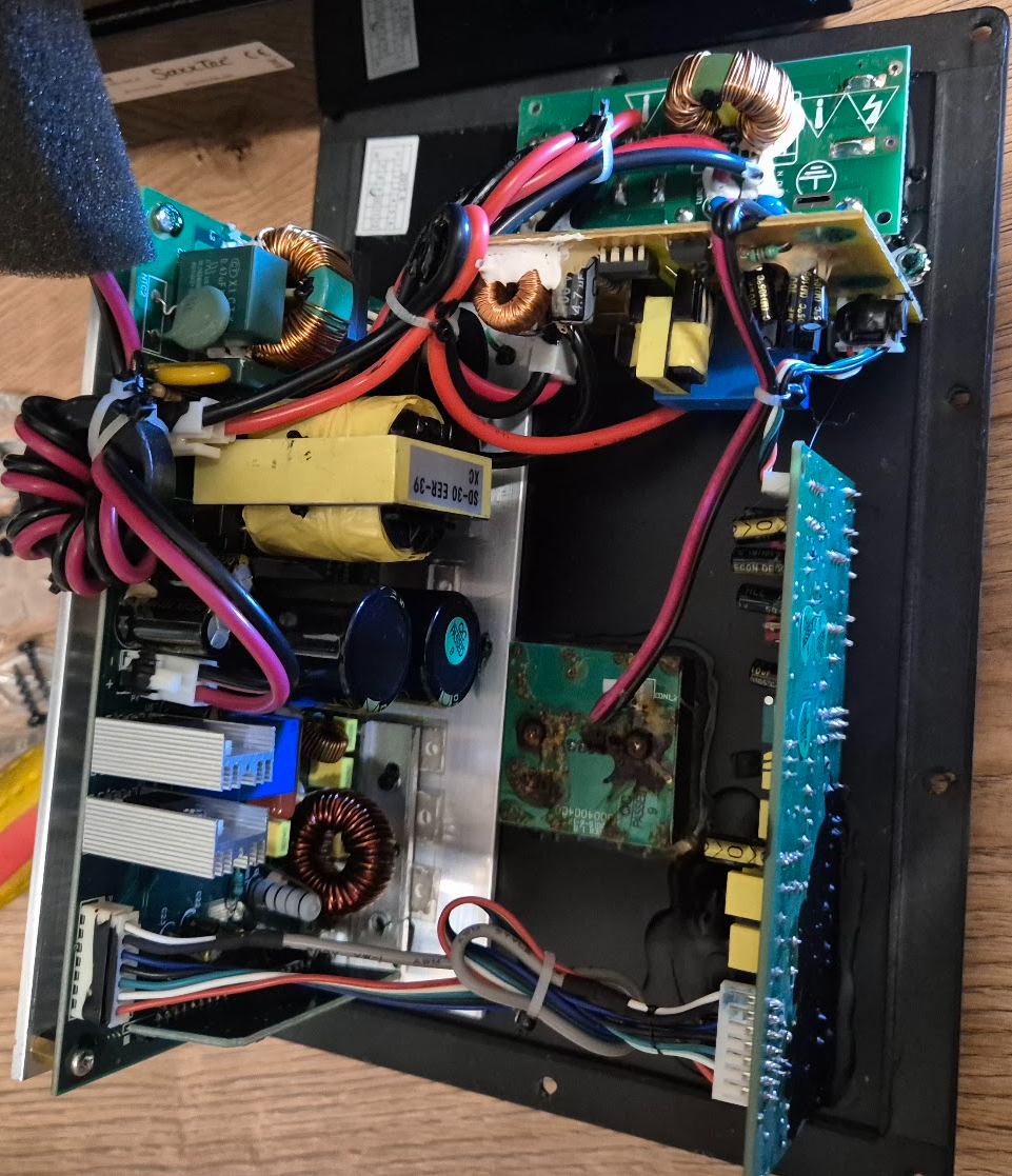

Die Endstufen-Transistoren sind direkt auf der Trägerplatte montiert und sie fungiert somit als Kühlkörper. Die Transistoren können aber gut 90 °C und mehr vertragen, was somit die Trägerplatte im Betrieb immens heiß werden lassen kann. Das Netzteil sitzt auf der gleichen Platine und dort sind auch Kühlköper der Spannungsregler verbaut. Diese sollten aber eigentlich im Stby. nicht so heiß werden. BILD |

Die Wärme-Entwicklung (bzw. der Verbrauch von ca. 12W) im StBy wird wohl auf einem Defekt der AUTO-Steuerung zurückzuführen sein*. Das Relais arbeitet zwar wie gewohnt (in Abhängigkeit des Eingangspegels), aber um nicht unnötig Energie zu verschwenden wird der Sub nun separat geschaltet. Die 45Grad im Betrieb sind bestimmt unkritisch, aber mein Spieltrieb hat mich dazu veranlasst, einen Kühlkörper zur besseren Wärmeabführung draufzusetzen. Das Kabel rechts ist übrigens nur eine "Sturz-Sicherung" damit der Kühlkörper keine Macke im Parkett hinterlässt, falls er mal herunterfällt. ![]() Kühlkörper am Saxx DS12: https://up.picr.de/50469719vq.jpeg https://up.picr.de/50469720if.jpeg* Seit der Sub für längere Zeit stromlos war, verbraucht die AUTO-Funktion wie früher wieder nur <1W. Seltsam... BTW, seit einer Weile kann ich weder vom iPad noch vom Win11-PC Bilder hochladen. Ich konnte per Suche keine Info finden, ist das aber eine Einschränkung, die im Forum bekannt ist? |

Ist da noch Wärmeleitpaste zwischen oder wurde er einfach draufgeschustert? WPL sollte da ansonsten noch dünn zwischen.

Oh, Danke für den Link. Ja, es ist klebende WLP, ganzflächig aufgetragen (bis auf diese 4 „Löcher“, in denen die Schrauben unterkommen, damit‘s bündig anliegt). |
