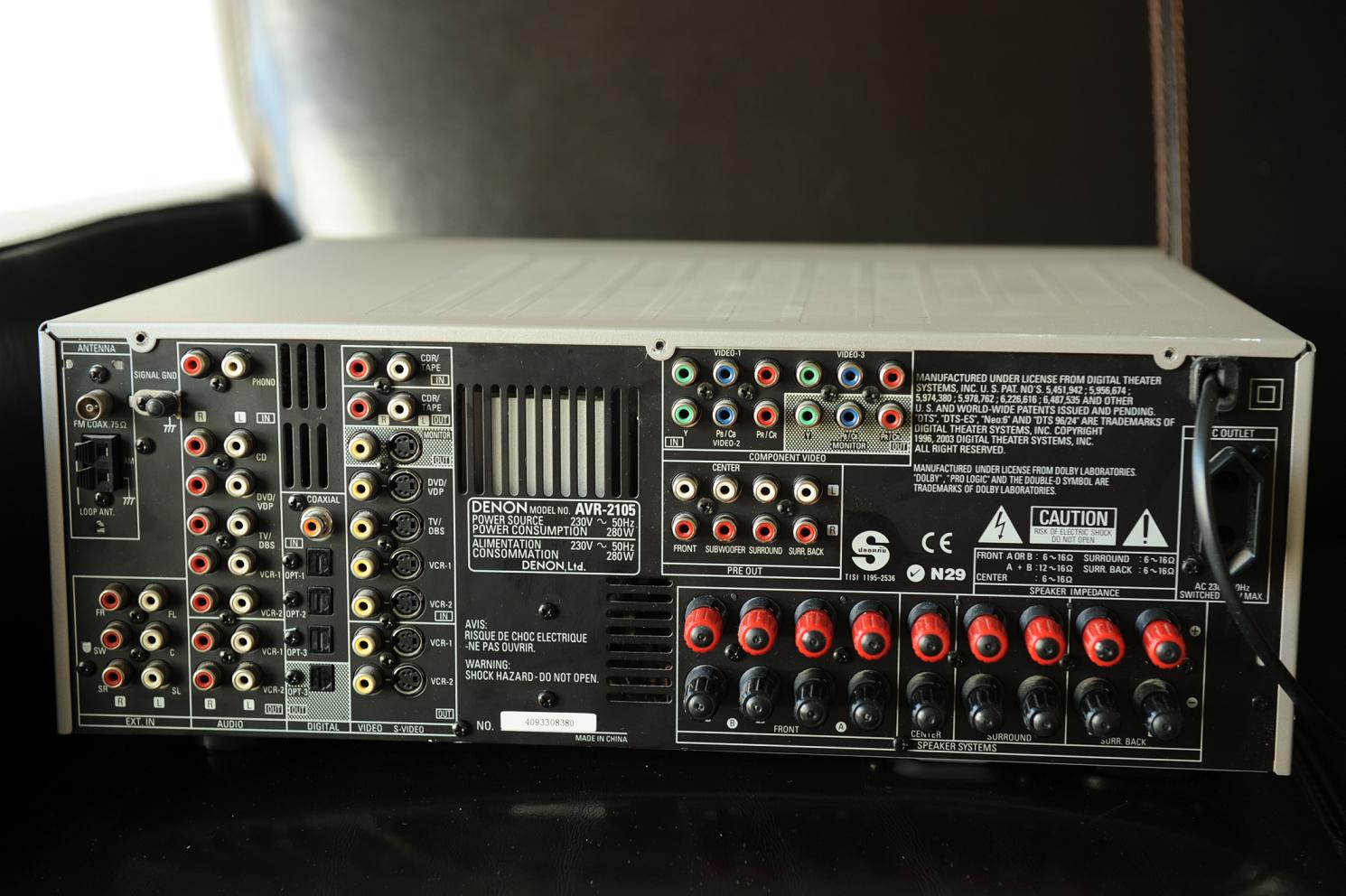

Servus, Mitte dieser Woche erwarte ich meine ersten Subwoofer, den SVS SB-12 NSD. (Freue mich schon richtig )Ich habe noch ein paar Fragen zum Anschluss, leider haben mich die eigenen Nachforschungen eher mehr verwirrt als aufgeklärt. Die beste Möglichkeit ist der Anschluss am LFE Ausgang des Verstärkers, soweit ich da richtig liege. Ist der Anschluss meines Verstärkers(Denon AVR 2105) am Pre-Out (Subwoofer) ein LFE Ausgang? Quelle: http://medias.audiof...-avr-2105-245788.jpg Quelle: https://www.avforums...7ec156fdab90153ad7b9Ich habe jetzt ein Y-Kabel bestellt, wenn aber der Ausgang mienes Verstärkers ein LFE ist, ist dies das falsche Kabel oder? Wie ihr bestimmt merkt bin ich da ein bisschen verwirrt, wie ich den Subwoofer am besten anschließen soll. Danke für eure Hilfe Viele Grüße [Beitrag von Blue_Gun am 22. Dez 2014, 19:52 bearbeitet] |

Das Y-Kabel kommt mit dem Mono-Ende an den pre out subwoofer, denn "JA" das ist der LFE Ausgang, zumindest in diesem Fall. Das Y-Ende kommt in "Line in" links / rechts. Manchmal brummt das, dann schließt man eine Seite nicht an. [Beitrag von Frank_Helmling am 22. Dez 2014, 20:17 bearbeitet] |

Hi, da versuchen die Hst. (hier SVS) dem Kunden (Schein-)Probleme zu ersparen, indem von zwei (gleichen) Line-Eingängen (L+R) einer als LFE bezeichnet wird, um damit anzudeuten, dass ein simples Monokabel reicht. Auf der anderen Seite versuchen die Kabelhersteller die skeptischen Kunden mit speziellen Y-Kabeln (1 auf 2) zu bedienen, mit dem Ergebnis: noch mehr Vewirrung Dabei ist die Lösung ganz einfach: Es ist egal , ob: Monokabel -- beidseitig 1 Anschluss Y- Kabel -- 2 Anschlüsse am Sub (L+R) Y- Kabel -- aber 1 Anschluss offen lassen Stereokabel -- beidseitig 1 Anschluss offen lassen Der Unterschied liegt -- wenn überhaupt -- nur darin, dass sich bei einigen Subs bei doppelter Eingangsbelegung (= mehr Pegel) die Schwelle der Ein- /Aus-Schaltautomatik entsprechend verschiebt, d.h. 2 Eingänge belegt = früheres Ein- u. späteres Ausschalten Gruss, Michael [Beitrag von ehemals_Mwf am 23. Dez 2014, 03:17 bearbeitet] |
