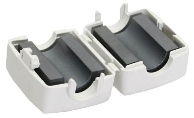

kleinschreiber
Hat sich gelöscht |
#10
erstellt: 29. Sep 2009, 12:56
Ein FI ( F = Fehler, I = Strom ) Schalter misst simpel ausgedrückt den Strom der durch den hin und rückfließenden Leiter geht und schaltet ab wenn der Strom ungleich ist, da dann ein Fehlerstrom über Erde geht. 1. Vorschrift ist der bei Neuinst. im Bad, sonst nicht. 2. Da zu 90% alle modernen TVs mit 2 Pol. Eurosteckern ![]() ausgerüstet sind anstatt 3 Pol Schuko ![]() müssen Sie einer anderen Schutzklasse entsprechen, zB innere Isolierung gegen stromführende Leiter oder Kunststoff anstatt Metallgehäuse. 3. Behebt ein FI Schalter diesen Fehler gar nicht. Wenn du beim Betrieb anderer Geräte Bildstörungen hast kann das: 1. an einstreuungen in der zB ungeerdeten Antennenanlage liegen und mit Glück hilft ein galvanisches Trennglied, auch Mantelstromfilter genannt: ![]() 2. sollte diese Störung auch auftreten wenn du DVD siehst ist die antenne aus dem Spiel und es wird Dreck ins 230V Netz gestreut, da könnte schon ein Ferritkern in der Zuleitung helfen ![]() Einfach ein paar Lagen durchführen, nicht ganz so krass wie hier, hab aber kein besseres Bild gefunden. ![]() 3. Wenn möglich sollten der TV und das störende Gerät an unterschiedlichen Stromkreisen ( Sicherungen ) betrieben werden. Da es in der Tat eine Norm für Störfestigkeit anderer Geräte gibt http://www.emvtechni...it%20%28Immission%29ist verm der Entstörfilter im Kompressor im Kühlschrank oder im E-Grill im Ar...Da du den 230V als auch den Ant Filter zusammen für nen 10,- bekommst solltest du das mal testen........ [Beitrag von kleinschreiber am 29. Sep 2009, 12:58 bearbeitet] |
