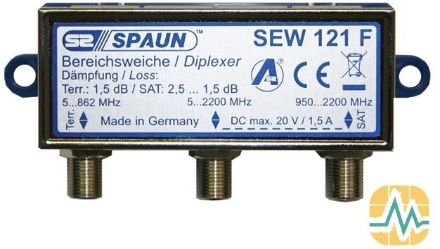

Hallo zusammen, ich hoffe ich habe den richtigen Themenbereich erwischt, sonst bitte verschieben. Die Suchfunktion hat mich nicht erhellt, darum gelange ich an Euch: Fernseher mit eingebautem DVB S2 Tuner und eingebautem DVB-T Tuner - aber nur ein Antenneneingang. Bis anhin habe ich über Antenne DVB-T geschaut, hier bei mir (CH) nur 4 Programme. Jetzt möchte ich Sat Schüssel für Astra 19.2 installiern und direkt über den eingebauten DVB S2 Tuner empfangen, um mehr und vor allem auch die deutschen Programme zu empfangen. Auf Astra sind jedoch die CH-Programme (SF1 und SF2 etc.) nicht empfangbar, auf diese will ich jedoch keinesfalls verzichten. Ich habe also 2 Kabel, 1 mal von der Schüssel mit den deutschen, einmal von der DVB-T Antenne mit den Schweizer Sendern. Laienhaft gefragt: kann ich beide Kabel mit einer Radioweiche zusammenführen und dann ein Kabel in den Antenneneingang TV führen, oder ist das zu simpel gedacht. Gibt es Alternativen (kein twin-LNB) Danke und Gruss, Paimei |

http://www.xmediasat...ksource=preisroboter![]() Geht bestens.
Dann ist obriger MS ideal. Das Kabel von der DVB-Antenne kommt in den terristischen Eingang des MS und alles ist gut. [Beitrag von Volterra am 30. Sep 2009, 17:47 bearbeitet] |

Besten Dank. Es ist nur ein Ferienhaus, von daher nur 1 TV vorhanden und grosse Eerweiterungen wird es kaum geben. Ich glaube ich weiss, wonach ich nun suchen muss, dies hier SEW 121 F sollte reichen, oder?Merci & Gruss, Paimei |

Wenn die DVB-T-Antenne keine Speisespannung benötigt oder erst dahinter per Netzteil gespeist wird, dann funktioniert das so. Ob der Sony nun wirklich nur einen Eingang hat, weis iach auch nicht. |

Wenn an deiner Antennenanschlussdose hinter deinem Tv nur ein Koaxkabel vorhanden ist ist es nicht nötig ein zweites Kabel zu ziehen. Du kannst zB das SAT und das terrestrische Signal mit einer Einschleusweiche ( zB Preisner ESW 11 ) auf eine Koaxleitung legen und das Signal hinter deinem Fernseher mit einer geeigneten Antennendose ( zB Kathrein ESD 30 ) wieder auseinandersplitten. Hinter dieser Dose brauchst du lediglich ein Koaxialkabel mit IEC-Steckern für DVB-T und nochmal ein extra Kabel mit F-Steckern für den DVB-S2 Tuner deines Fernsehers ;). Daher kannst du zB dein altes Kabel Verteilnetz deiner DVB-T Antennenanlage weiter nutzen. Wichtig ist nur dass die Verteilung der Anlage Sternförmig aufgebaut is |

ok, Entwarnung, der TV ist angekommen und er hat sowohl einen Eingang für ein normales Antennenkabel als auch eine zweiten für das Kabel, welches vom LNB kommt. Somit werde ich beides direkt anschliessen können. Merci an alle Poster, Cheers, paimei |
