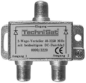

Ich habe o.g. Samsung bei dem ich ein Problem mit der Verkabelung habe. Aufgrund nicht erneuerbarer Antennenkabel möchte ich den Receiver im Unicablebetrieb nutzen. Aus diesem Grund habe ich den Technsisat "TechniRouter" 0000/3291 verbaut. Am Twineingang des Gerätes ist dann der 2-Wege Verteiler 0000/3220 von Technisat verbaut. Das Problem, welches ich nun habe, ist, dass ich über die automatische Frequenzerkennung nur die Frequenz 1282 Tuner 1 bekomme. Wenn ich den Verteiler abziehe und messe die Eingänge einzeln ein funktionierts. Da erkennt er für Tuner 2 1400Mhz. Sobald der Verteiler wieder montiert ist, ist die Erkennung für Tuner 2 fehlerhaft. Kann mir da jemand weiterhelfen? |

ich denke, daß bei Unicable so ein Verteiler nicht funktioniert, Du brauchst ein BUS System ob es dafür fertige Geräte gibt??? was klappen sollte: zwei SAT Dosen für unicable besorgen, Kabel vom Router in die erste Dose und von dort weiter in die zweite Dose unicable FAQ [Beitrag von XN04113 am 30. Mai 2013, 07:18 bearbeitet] |

Moin, @-Eddie- auch mit dem 2-Wege Verteiler sollte das funktionieren. Du hast 8 Teilnehmerfrequenzen zur Verfügung. Hast Du diese einmal manuell einzeln durchprobiert am Samsung? Eine automatische Suche ist nicht immer von Erfolg gekrönt, eine manuelle Zuweisung ist da um einiges erfolgsversprechender. |

es gibt spezielle Unicable Splitter, z.B.der von Technisat ist für normales SAT und lässt die Spannung nicht durch, sieht man gut an diesen Bildern Technisat mit Dioden ein Unicable Splitter mit Power Pass [Beitrag von XN04113 am 30. Mai 2013, 07:57 bearbeitet] |

Moin, die Spannung liefert ja der Samsung-Player und nicht der Abgang des Techni-Routers. Daher sind die Dioden auch so geschalten wie gezeichnet, nämlich das Tuner1 vom Samsung nicht Tuner2 abschiessen kann. Der Techni-Router ist nur Befehlsempfänger, nicht mehr und nicht weniger. |
