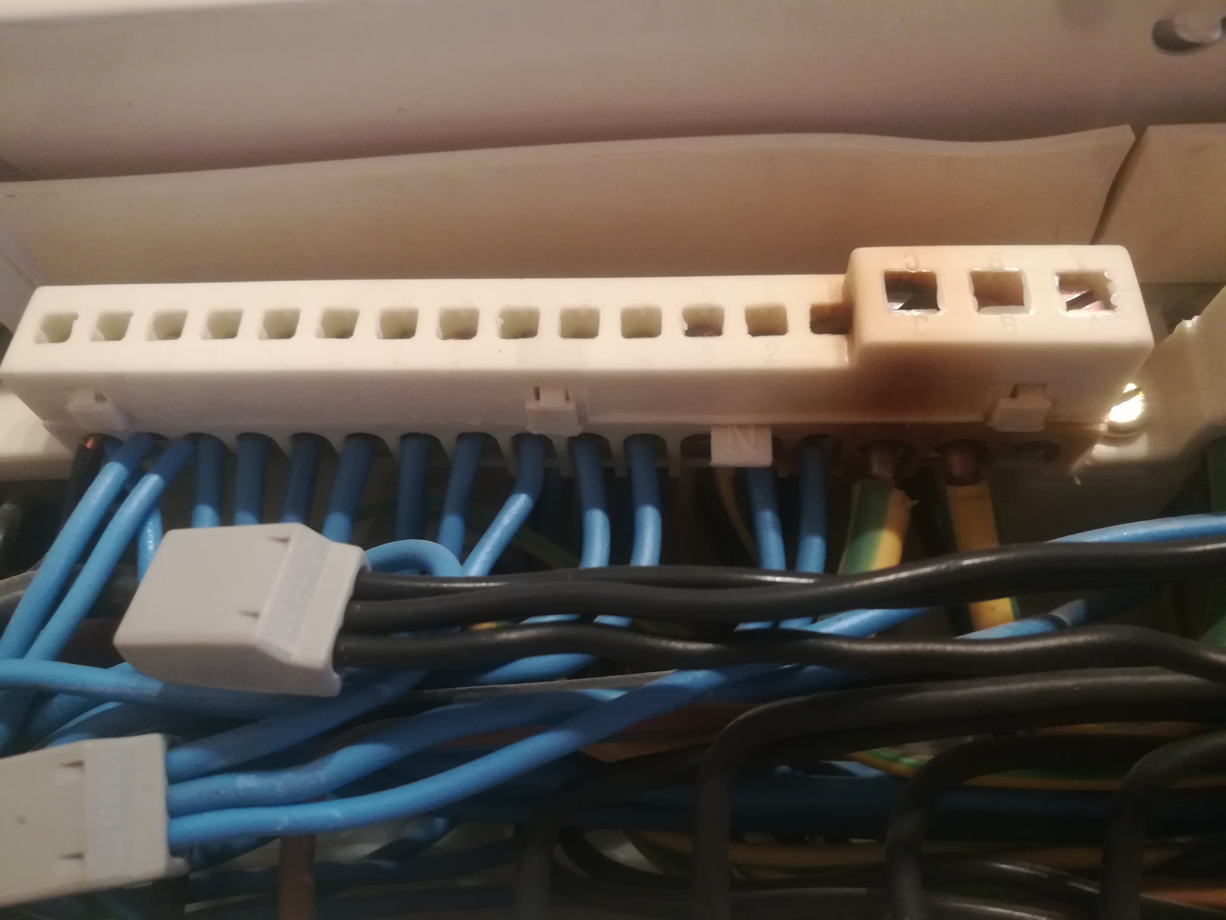

Und ja: Gemeinsamer PEN kann die Ursache für das Brummen sein. Von der Steckdose fließt der Strom zunächst über den blauen N-Leiter "zurück" zur 'Unterverteilung. Mit separatem N bis zum Zählerplatz würde das auch weiter so passieren. Mit der Brücke zwischen PE und N in der Unterverteilung steht alternativ – im konkreten Fall – auch der Weg über den PE zurück zur Steckdose, das Gehäuse der Endstufe, die Masse des Audiokabels und den Schirm des Satkabels usw. zur Verfügung. Und das gilt nicht nur für die Endstufe, sondern alle Verbraucher.
raceroad (Beitrag #4) schrieb:
Insofern kann das Brummproblem auch als Hinweis auf einen möglichen Mangel der Elektroinstallation verstanden werden.
Bild aus einem noch recht aktuellen Thread Forum-DF:
https://s12.directupload.net/images/200607/jtjzat7k.jpg (Bildquelle)
Den Farben nach wird an dieser Klemme von PEN (grün-gelb) auf N gewechselt, und an der Verfärbung zu erkennen hat sich die Klemme durch einen zu hohen Übergangswiderstand zu stark erwärmt. Aufgefallen war das letztlich, weil die "Unicable"-Steuerung nicht mehr funktioniert hat, sobald ein Verbraucher mit höhere Leistung in Betrieb ging. Bei Dir muss zwar kein ähnlicher Defekt vorliegen, es könnte auch nur an der suboptimalen Konzeption liegen. Man könnte das Brummen aber zum Anlass nehmen, von einem Elektriker die PEN-Klemmen in Unterverteilung bzw. Zählerplatz checken zu lassen.
