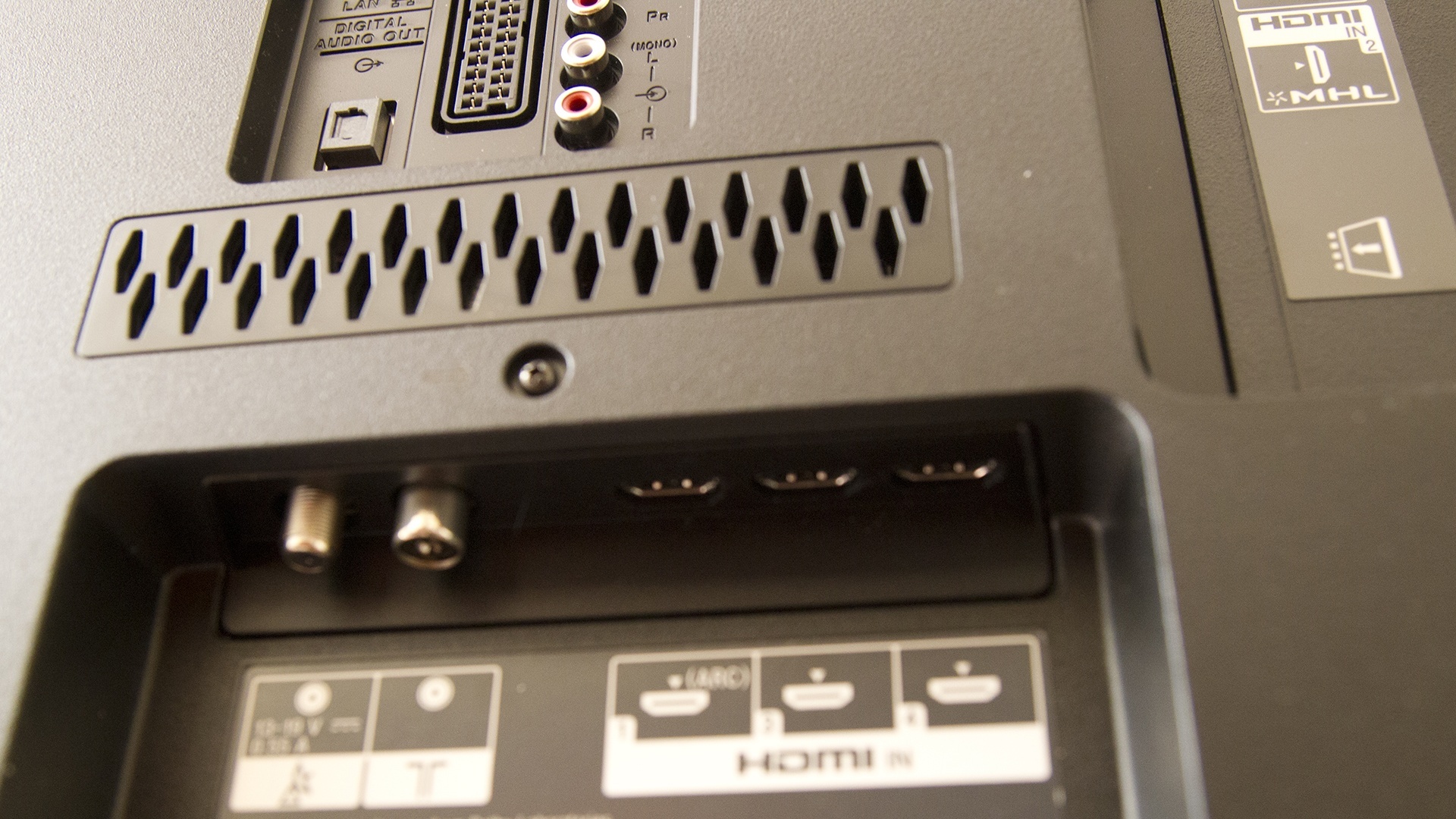

Die Rückseite des TV sieht wie folgt aus:
https://images.cgame...-47w805a_2414437.jpg
Eine Antennensteckdose ist vorhanden und ja, diese hat den selben Anschluss mit Gewinde.
Für die Verbindung TV <> Dose habe ich mir eine neues Koaxialkabel besorgt, da ich dachte, dass der Hund hier begraben sein könnte, aber leider falsch gedacht.
raceroad
#8 erstellt: 21. Mrz 2023, 18:12
Man sieht, oder besser man kann erahnen, dass der TV nur einen Sat-Eingang hat. Insofern kann man an dieser Stelle nichts falsch machen. Und an einer (grundsätzlich geeigneten) Dose mit genau einer F-Buchse wird auch dort der Anschluss passen.
Somit bleibt aus meiner Sicht nur eine der Optionen zum Tausch des Empfangsgerätes, um zwischen Defekt des TVs oder einem des Anschlusses differenzieren zu können. Denn an der Konfiguration dürfte es nicht liegen. Falsch wäre eine Konfiguration mit deaktivierter LNB-Spannung. Aber zumindest mein (betagter) Sony bietet diese Option gar nicht an, sondern nur die Optionen 13/18 V bzw. 14/19 V.
