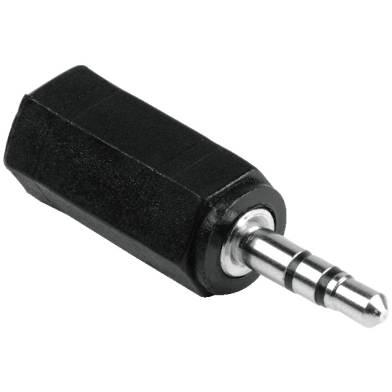

Moin, ich bin langsam am verzweifeln. Meine Oma hat einen neuen TV und möchte gerne weiter über Kopfhörer den Ton hören. Nun habe ich jedoch das Problem, dass ihre normalen Klinkenkopfhörer von Sony nicht in den TV passen, da dieser keinen Klinkenanschluss hat. Auf der Rückseite ist ein Kopfhöreranschluss, jedoch weiß ich nicht, was das für ein Anschluss sein soll?! Ansonsten würde ich gerne auf einen Funkkopfhörer mit Ladestation umsteigen. Der TV hat aber jedoch leider kein Bluetooth. Über Hilfe und Tipps wäre ich sehr dankbar. Viele Grüße |

Das glaube ich nicht wirklich. Bei Saturn habe ich folgendes Kabel bekommen. ![]() Mit dem Kabel kann ich den Kopfhörer zwar verbinden, jedoch ist der Sound nur auf einer Seite hörbar und das sehr schlecht. Was habe ich denn nun für Möglichkeiten? [Beitrag von kingwhitey am 10. Jul 2017, 09:51 bearbeitet] |

Ja sorry, beim Bilder gucken fiel mir noch ein, dass sie dieses doofe Kabel benutzt hatte ![]() Was ist das denn für ein Anschluss an dem Kabel? |

an Deinem Kabel fehlt die Spitze, also ein Pol, deswegen ist auch nur eine Seite zu hören so müsste das aussehen: https://image6.macov...86309_0__8325228.jpgdrei Ringe und somit rechts, links und Masse war Dein Kabel schon immer so oder steckt der Rest im TV? [Beitrag von XN04113 am 10. Jul 2017, 12:13 bearbeitet] |

auf dem letzten Bild ist eindeutig ein Anschluß mit Kopfhörersymbol zu sehen und der Adapter ist defekt |

Ja, da spricht vieles dafür, dass der Stecker im Anschluss abgebrochen wurde. Das geht ja bei 3,5mm Klinke auch mal ganz schnell. Wobei ich mich immer noch frage, was das für ein ominöser Adapter ist. |
