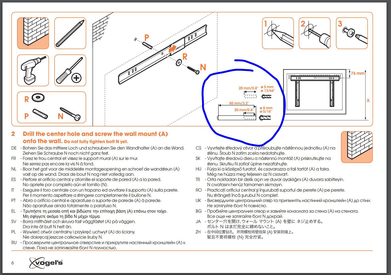

hallo ich sitz auf der leitung ... https://vogels-pim.s...nstruction_Web_2.pdfseite 6 diese Abbildung: http://bilder.hifi-forum.de/max/410474/unbenannt_882190.jpgwas soll/darf ich darunter verstehen? bin irgendwie ein wenig verwirrt :S danke! |

Ich verstehe, dass Du vorbohren sollst. Erst 2 cm tief mit einem 5 mm Bohrer rein. Dieses Loch mit einem 8 mm Bohrer auf 8 cm Tiefe erweitern. Gruss Jochen |

komisch und wieso nicht gleich 8cm mit einem 8mm bohrer? ![]() edit: endlich hat sich der hersteller gemeldet ![]() "Bezüglich Ihrer Anfrage kann ich Ihnen folgendes mitteilen: Die blau umrandete Bohrhilfe soll folgendes aussagen: Bitte bohren Sie mit einem Bohrer (Durchmesser 5mm) ca. 20mm vor. Anschließend mit einem Bohrer (Durchmesser 8mm) mindestens ein Loch mit der Tiefe von 80mm. Ein kleines Stück vorbohren, mit einem kleineren Bohrer, macht man in der Regel deshalb damit sie einfacher in die Wand kommen. Wenn Sie dann mit einem größeren Bohrer nachsetzen, ist der Einstieg für den größeren Bohrer leichter und der Weg bereits ein Stück vorgegeben. Vorbohren soll begünstigen das Sie Ihre Löcher gerade bohren und nicht schief. Wichtig: Es ist grundsätzlich wichtig das Sie die Löcher definitiv tief genug bohren. Also lieber etwas tiefer als zu Kurz. Wenn die Löcher zu kurz gebohrt werden kann das schnell den Abriss der Schraube bei der Montage zur Folge haben. Das bedeutet sie müssen ggf. ganz neue Löcher bohren und behalten Schrauben in der Wand." danke @ Master_J [Beitrag von Break16 am 29. Aug 2018, 15:13 bearbeitet] |

Vogel's Antwort ist gut (bis auf den Deppenapostrophen schon im Firmenname ).
Teste das mal an einer unauffälligen Stelle. Du wirst schon ein Loch kriegen, aber nicht da wo Du es haben wolltest. ![]() Zudem kann der Putz abplatzen. Holz reißt bei zu großer "Verdrängung". Es empfiehlt sich ohnehin, das Ansetzen von Schrauben zu erleichtern. Bei kleineren Schrauben klopfe ich einmal mit einem Nagel auf die gewünschte Position. Wo wir schon beim Heimwerken sind: Die Loch-Tiefe lässt sich durch reinschieben der Schraube ohne Dübel ermitteln. Wenn tief genug, noch einen halben Zentimeter zugeben und fertig. BTW: Ich habe 2 linke Hände. ![]() Gruss Jochen |

Genau so ist es, mit einem Standardbohrer ist es schwer so große Löcher zu bohren. Deshalb empfiehlt Vogels mit einem kleinen Bohrer ein Führungsloch für den eigentlichen Bohrer vorzubohren. Wenn man Bohrer mit Zentrierspitze einsetzt kann man sich das Vorbohren oft sparen. Ich hab ein altes Haus aus Bruchstein, da lernt man wie man Löcher bohrt. Und wie wichtig ein guter Bohrer ist gruß schraddeler |
