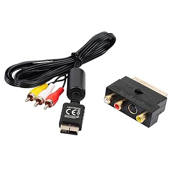

Hey Leute, Ich habe meine ps2 an meinen Telefunken flachbildfernseher angeschlossen. Nun habe ich dass Problem dass ich auf beiden scart Kanälen nur Ton bekomme und kein Bild. An einem anderen Fernseher funktioniert es ganz normal. Es liegt also nicht an der ps2 sondern am Fernseher Irgendwelche Tipps und Ratschläge? |

Vielleicht liegt's aber auch am Kabel, was an der SCART-Buches eines TV funktioniert muss nicht unbedingt (gerade bei neuen TV's) auch bei einem anderen funktionieren. 1. Wirklich ein SCART-Kabel oder nur drei Cinch-Stecker (rot,weiß,gelb) auf einen SCART-Adapter ? 2. Wenn SCART-Kabel, vollbeschaltetes RGB-Kabel ? 3. Modellbezeichnung des Telefunkten-TV ? |

Hallo Master_J Die PS2 kann ja an ihrem "AV-Multiout Anschluss" folgende Signale ausgeben YUV/Komponenten / RGB/SCART / Composite Video) Für jede Verbindung gab's dann ein spezielles Kabel. Ich glaube moderne TV können über SCART eigentlich nur FBAS und vielleicht RGB, S-Video und YUV ist doch meisten "wegrationalisiert". Wenn er jetzt mit einem SCART Kabel welches nur RGB kann in einen SCART-Eingang geht, der nur FBAS kann, dürfte es mit einem Bild nichts werden. Bei einem "vollbeschalteten" SCART-Kabel gäb's ein Bild, da werden die FBAS-Informationen doch mitübertragen. Deshalb, wie gesagt, wäre es gut zu wissen 1. Was für ein SCART-Kabel verwendet wird 2. An was für einem TV es funktioniert hat 3. Die genaue Typenbezeichnung des Telefunken-TV an dem's nicht geht [Beitrag von Kogar am 12. Feb 2020, 19:22 bearbeitet] |

Leute ich habe ehrlich gesagt keine Ahnung was für eine Adapter Art es ist. Es ist der Standard scart Adapter den man 2005 mit der ps2 bekommen hat. Da steht irgendwie l/mono-audio-R drauf. Ich stecke die Kabel nicht einzeln rein, sondern mit Adapter. Die ps2 funktioniert an einem Samsung Flachbild, paar Jahre alt. Kann ich das Modell irgendwo ablesen am Fernseher? Ansonsten muss ich die Papiere suchen. Ja und das Modell vom Telefunken kenne ich auch nicht. Musste auch nach Papieren suchen. |

Also müsste das Kabel ungefähr so aussehen: https://images-na.ss...ZS4oQg9L._SX342_.jpg https://www.amazon.d...things/dp/B0741D97FHDer TV ist laut Typenschild ein Telefunken T32HD906S V2 Leider gibt das Internet zu dem Gerät nicht viel her, schon gar keine Bedienungsanleitung. Hat der TV auf der Rückseite drei Anschlüsse rot/weiß/gelb ? Sollte er eigentlich. Stell zur Sicherheit doch mal ein Bild hier rein wo man die Anschlüsse des TV sieht. Wenn er diese Anschlüsse hat, und das PS2 Kabel ist so wie oben beschrieben, dann das Kabel mal vom SCART-Adapter abziehen und die Stecker in die entsprechenden Buchsen am TV stecken. Keine Sorge, das Bild wir nicht schlechter, es ändert sich nur die Anschlussart. [Beitrag von Kogar am 12. Feb 2020, 20:56 bearbeitet] |

Gelb ist dann FBAS/Composite. Das sollten alle TVs können. Falls Dein Adapter auch umschaltbar ist: Er muss auf IN stehen. Gruss Jochen |
