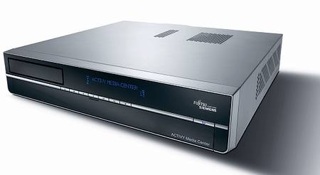

Weißt was: Kauf dir nen fujitsu Siemens Activy 570 in der Version mit zwei DVB-T Tunern und schließ das Ding via DVi-Kabal an, fertig. Dann kannst den Rest deiner Zuspieler in den Mülleimer werfen. |

Ja, stimmt. Der kann das alles. Leider etwas teuer und von der Qualität her nicht mit meinem Oppo DVD Spieler vergleichbar... |
