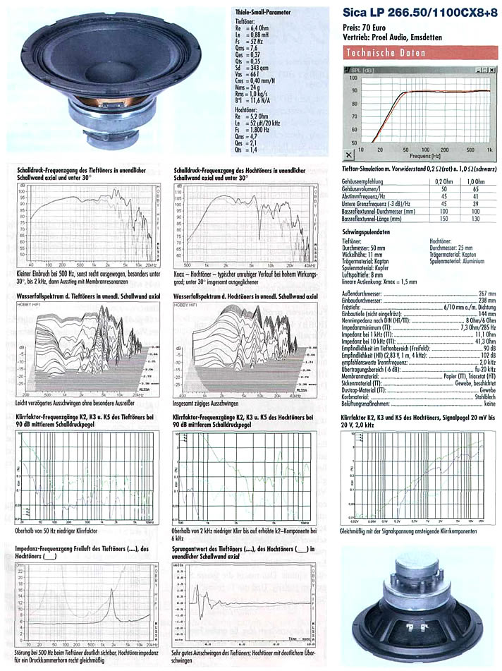

mir fällt gerade ein, in der hobbyhifi wurde mal ein sica 25er koax getestet. 70euro mit hochtontreiber. fürs geld super messwerte.
müsste ausgabe 2/2007 sein.
siehe auch:
http://www.hifi-forum.de/viewthread-104-9626.html
und mit ein bisschen suchen gibts auch ne bezugsquelle
edit: hab ein scan gefunden
http://www.n-audio.com/test/test-2-4a.jpg
[Beitrag von eoh am 12. Dez 2007, 13:32 bearbeitet]

Der Sica Coax ist interessant, leider kann ich die Klirrdiagramme nicht richtig lesen. Und 50 Liter spengt dein Raum-/Möbelkonzept, da müsste man mal durchsimulieren wie klein man wirklich werden kann.

den von eoh erwähnten Sica habe ich vor kurzem hören dürfen! Das 70€-Teil hat in der kurzen Hörzeit, die mir zustand, einen richtig guten Eindruck hunterlassen.
