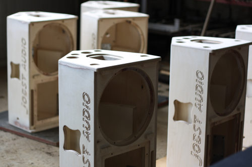

Sers, wollte auch mal meinen Senf zum Thema abgeben : So wie ich das verstanden habe hat nur der Deckel (Boden dann auch ?) eine Kunststoffbeschicktung (warum auch immer), was heißen tut, dass die Seiten mit der Front / dem Rücken mit normalem Holzleim verleint waren . Dass die gerissren sind liegt an 2 Gründen : 1. ist es uneffektiver auf die Stirnseite von MDF zu leimen, 2 45°-Winkel an jede zu verleimende Seite und man hat maximale Fläche die den Holzleim auch viel besser aufnimmt (Schnittkante halt) . 2. wurde zu wenig Leim genommen, der muss richtig da rausquirlen . Das ist keine Verschwendung, sondern notwendig . Wenn du den äußeren Einwirkungen eine Stelle lässt die weniger dick oder gut verleimt ist als die Andere, dann hast du sofort eine kritische Stelle . Wenn frisch verleimt versendet wurde ist das eh kein Wunder, denke aber nicht, dass jemand so sinnfrei handelt . Außer er hat PU-Leim genommen, der braucht meiner Erfahrung nach ewig zum Abziehen ... Dann weiter im Programm : Wenn ich eine Box aus MDF baue (was bisher ausschließlich der Fall war) wird diese verleimt und mit 4,0x40er Schrauben verschraubt . mit einem 2,5er Bohrer vorbohren und das hält bombenfest . Ansenken der Schraubenlöcher nicht vergessen . Ich brauche für 2 Gehäuse einen Tag . Wenn man da etwas Übung hat geht das super schnell, fast schneller sogar als irgendwelche Bretter zu verleimen und erstmal ewig zu warten . Dübel und Lamellos finde ich übrigens ohne passende Fräse / passendes Werkzeug sinnlos . Und das haben nur Schreiner oder total besessene HobbyDIYler (nichtmal ich habe so eine und ich zähle mich zu dieser Gruppe )Naja und abschließend ... 130 Euro für beide Gehäuse ? Nehme an mit Material (MDF) ? Das ist ein Witz ! Das ist garnix, kein Wunder dass der sich keine Mühe gegeben hat . Völlig unterbezahlt . Leute, wenn man so eine Box sauberst baut, verschraubt, spachtelt, vorschleift, endschleift, Ausschnitte sauber reinmacht,3 schichten lackiert ... Ist man da mindestens 2 Tage lang voll dran . Und mit einem viel zu niedrig angesetzten Arbeitslohn komme ich da allerwenigstens auf einen Arbeitslohn (ohne Material !) von 200 Euro . Ich persönlich baue in seltenen Fällen auch Gehäuse für andere . Ich würde wahrscheinlich 150 Euro pro Box nehmen weils einfach nunmal so teuer ist jemand anderen für sich schuften zu lassen wenn man selbst keinen Bock hat . Denkt mal drüber nach ... Desweiteren ist die LBT-1121 eine Box, die eigentlich selbstgebaut werden muss . Um fertige Gehäuse dafür fertigen zu lassen ist die Gesamtbox zu günstig . Dann kann man sich gleich eine dB Technologies Opera 302 fertig holen und hat genausoviel Spaß + Garantie + viel weniger Hektik damit . LBT klingt zwar nen tacken besser und kann ein wenig mehr Bass ... aber wenn man sich Fertiggehäuse bauen lässt ist der Aufpreis dazu in keiner Weise gerechtfertigt . (ich besitze beide) Einfach so ein paar Denkanstöße, ich glaube nämlich, dass hier schon in den Ansätzen (auch Planungsansätzen und das ist nichtmal auf die Schreinerei bezogen) Fehler gemacht wurden . Grüße - Yavem |

Klar, viele meinen, wo geleimt wurde, reißt es nicht, blah... Ich musste allerdings viel zu oft die Erfahrung machen, dass es eben doch reißt, bzw. sich die Platten an den verleimten Stellen lösen. Gerade gestern bekam ich wieder ein MDF Gehäuse (mal mit Hermes), vom Schreiner gefertigt (Und ja, dieser baut sehr viel und professionell, hauptsächelich Lautsprechergehäuse) und der Deckel hat sich wunderbar abgelöst. Das war natürlich kein Einzelfall, sondern schon öfters gesehn, egal vom wem die Kiste kam. Größtenteils sind's nur protogehäuse, da ist das net schlimm. Aber richtige Kiste werden IMMER gedübelt (Lamello) oder sogar noch besser verschraubt und gespachtelt. (Oder gescheit vernutet, dann aber definitiv PU-Leim verwenden.) Sogar die Nexokisten lösen sich irgendwann auf, sind nur verleimt und getackert. Ich persönlich lasse nuten, nehme neuerdings PU-Leim und haue noch Torx durch, dann GFK Spachtel. Wenn wir schon mal was bauen, dann für die Ewigkeit! Wenn was reißt, oder sich ablöst: - Leim rein, am besten PU-Leim und Schraubzwingend ran, richtig feste anziehen. Dann einfach wieder warnex über die Kannte, sieht man nix mehr von. - Auf Nr.-Sicher geht man, wenn man vorbohrt, senkt (bei MDF), Spax rein (ich nehme 3x30mm Torx), drüber spachteln, kurz gerade schleifen und wieder Farbe, am besten Warnex drüber. Hinterher sieht man nix mehr. ABER wir sollten sowas positiv sehen, wenn die Kisten schon beim Transport zerfallen, passiert es wenigstens nicht im Einsatz, bzw. sogar mitten auf der VA! Ergo, schickt eure gebauten kisten zum Kollegen und der zu euch zurück, überlebt sie es, ist sie VA-/Roadtauglich *lach* http://s11b.directupload.net/images/user/090321/69muggts.jpg http://s11b.directupload.net/images/user/090321/wboieaph.jpg http://s11.directupload.net/images/user/090321/pcwl6bi2.jpgTutorial zum Bau für Anfänger: http://jobst-audio.de/Sonstiges/tutorial_sub/mb-115-tutorial.htmHier habe ich das mit den 3x30mm Spax nicht aufgeführt, ist natürlich einfacher und geht flotter, da net gesenkt werden muss. MfG [Beitrag von Jobsti am 25. Jun 2009, 02:28 bearbeitet] |
Yavem
Inventar |
#58
erstellt: 25. Jun 2009, 11:42
Ja, viele meinen das mit dem Schrauben + spachteln sei zu schwierig und sieht nie nach was aus ... ![]() ![]() Die Box ist verschraubt (4x40er Spax), verleimt und gespachtelt . Sieht doch garnet so schlimm aus, man muss sich nur die nötige Zeit beim Arbeiten lassen (ich habe definitiv kein Profiwerkzeug, eigentlich lässt sich das was ich habe bei jedem Hobbywerkler irgendeiner Richtung in der Kiste finden) . Subwoofer bekommen bei mir immer noch einen Innenrahmen . Musste letztens erst wieder 2 kaputtmachen um das wegtransportieren zu können und musste die mit dem Vorschlaghammer (!) 5 Minuten bearbeiten . Wenn das nicht stabil ist ... Ein einfach geleimtes Gehäuse wäre da nach 30 Sekunden auseinandergefallen . Aber somit hat das einfache verleimen auch Vorteile - es geht schneller wieder kaputt wenn man's will Grüße - Yavem [Beitrag von Yavem am 25. Jun 2009, 11:43 bearbeitet] |
