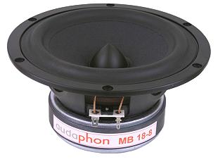

Ja Kollegen, es geht weiter, aber die Tiefmitteltöner haben mich nochmal zum Nachdenken gebracht und die Diskussion ist doch wieder offen. Auf der Liste stehen nach langem Überlegen inzwischen vier Kandidaten: * Visaton AL 170 ![]() * Peerless HDS 164 PPB ![]() * SB Acoustics SB 17 NRX C35-8 ![]() * Audaphon MB 18-8 ![]() Der Hochtöner dazu soll der Swans RT2-H werden: ![]() Was meint ihr? Welche Chassis bieten klanglich in der Konstellation mit dem Swans-Magnetostat bein einer Trennung knapp unter 2 kHz das Optimum? Und was ja auch zählt - was haltet ihr von der Optik? Über anregende Diskussionsbeiträge würde ich mich freuen... Grüße Chlang |

Hi, der objektiv beste Tiefmitteltöner ist der Peerless: Klirrarmer Antrieb, resonanzarm und recht genügsam in Bezug auf das benötigte Volumen. Zudem passen die angeschnittenen Kanten gut zum eckigen Hochtöner. Übrigens bevorzuge ich die Papiervariante. Der SB-Acoustics ist verlustärmer, läuft dafür im Mittelton nicht ganz so sauber und benötigt mehr volumen. Der AL170 ist "in Ordnung", klirrt aber recht stark und hat halt die üblichen Metallresonanzen, die per Weiche erst "gekillt" werden müssen. Der Audaphon ist auch ein feines Teil: Etwas günstiger, optisch ansprechend, insgesamt aber dem Peerless unterlegen. Harry |

Obwohl ich ja gerne mit Visatönern baue: Der Peerless passt optisch am besten und ist sicher gutmütiger als der Al 170, der bei 2000 schon etwas resoniert. |

Ja, wahrscheinlich habt ihr Recht und der Peerless ist die vernünftigste Lösung. Zumindest ist die Ankopplung laut Boxsim mit SPLTrace eingelesenen Frequenzgängen bei ihm am einfachsten und sieht auch am Besten aus: ![]() ![]() Boxsim-Simu für Peerless HDS 164 PPB und Swans RT2-H Von der Optik her schien er mir etwas zu brav für den schon ziemlich spektakulären Hochtöner, aber die abgeflachten Körbe bieten natürlich schön die Möglichkeit, den Hochtöner dazwischen zu nehmen. Mal sehen, ob ich das mit einer Zeichnung mal hin bekomme... @Harry: Den Poloprop-Typ habe ich wegen des leicht höheren Qts gewählt, weil er im Gegensatz zu obiger Simu entweder geschlossen oder in einer TML spielen soll. Zudem hatte ich bisher gute Erfahrungen mit Peerless-Polyprop-Typen (waren nicht so überbedämpft wie manch andere). Warum bevorzugst du die Papierversion, bzw. wo siehst du die Unterschiede? Grüße und Danke für die Antworten (gerne weitere) - ich melde mich, wenn ich eine Zeichnung hinbekommen haben... Chlang |

die "alten" Polyplops ("Black Label"-Serie) waren extrem gut, die neuen nur noch gut bis sehr gut, die Membran ist nicht mehr ganz so aufwendig, dafür ist das Chassis aber auch merklich günstiger geworden. Aktuell bevorzuge ich deswegen die Nomexmembran, auch wenn es teilweise subjektiv ist. ![]() Harry |

Ja gut, vielleicht kalkuliere ich das nochmal mit der Nomex-Membran durch - als alter Breitbandfan stehe ich eigentlich auch auf Papiermembranen. Was mir beim HDS 164 nicht so recht in Kombination mit dem Swans-Hochtöner passt, ist die Optik: Der "Anschnitt" des Korbs ist nur recht schmal und damit deutlich schmaler als der Hochtöner breit ist. Aber seht selbst - leider nur mit einer selbstgebastelten HDS-Version, da ich kein frontales Bild gefunden habe. Der Chassis-Abstand wird wohl auch noch kleiner werden (bei Google-Sketchup weiß ich noch nicht, wie ich den Rastersprung ausstelle...). ![]() ![]() Was meint ihr - harmoniert das im Großen und Ganzen? Grüße Chlang |
