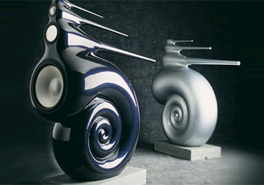

Geile Idee...
Verleitet zum Nachbau...
Würde die aber in schwarz lacken!
Ich würde mal an deiner Stelle das Große Rohr Dämmen, damit der Klang später besser kommt...
EDITH: Axo ich verstehe, das untere "Rohr ist noch das orginal"
Werde mal das gesamte ding mit Rohren nachbauen.
und dann mit Flies und Harz bearbeiten, damit ich eine fließende Strucktur rein bekomme...
Like Bowers&Wilkins
