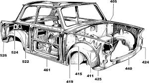

Hallo Joe23,
Hi will eine Karosserie (Limousine) für mein Auto, hab schon einige Bauteile bekommen aber ein Problem mit dem Getriebe und will wissen was die beste Lösung ist hier ist die Karosserieskizze:
so oder ähnlich würde deine Frage wohl in einem Autoforum lauten. Die zu erwartende Antworten wären fast jedem klar. Aber eine Lautsprecherbox ist hingegen ja ein so einfaches Ding, das es jeder Laie bauen kann...
Anscheinend kann man es aber nicht oft genug sagen:
Die Entwicklung einer Lautsprecherbox, insbesondere die einer Frequenzweiche ist in Wirklichkeit sehr kompliziert und für den Laien NICHT möglich. Eine Frequenzweiche ist auch nicht einfach mit einem "Taschenrechner" berechenbar!!! Die Entwicklung einer ordentlichen Frequenzweiche - egal ob aktive oder passiv - setzt neben Messwerkzeugen und guten elektroakustischen Kenntnissen einiges an Erfahrung voraus. Deine Vorgehensweise ist zum Scheitern verurteilt.
Grundzüge wie man bei der Entwicklung einer Weiche vorgeht siehe hier
Bau Dir einen Bausatz, versuche den Aufbau der Box und die Funktion der Weiche im Detail nachzuvollziehen. Einige Bücher wirst Du hierzu durcharbeiten müssen. Wenn dann etwas relevantes Grundwissen vorhandn ist, legst Du Dir einiges an Messwerkzeugen zu, lernst damit umzugehen und sammelst Deine eigenen praktischen Erfahrungen. Dann - es dürften mindestens mehrere Monaten vielleicht sogar Jahre vergangen sein - kannst Du dich an die Entwicklung deiner erste 2-Wege-Box wagen. Wenn dies dann mit dem dritten bis fünften Versuch halbwegs geklappt haben sollte, dann kannst Du einige Hunderter in die Hand nehmen und die Entwicklung Deiner ersten 3-Wege-Box in Angriff nehmen. Nach vielen Erfahrungen im Laufe der nächsten Jahre und wenn Du hinreichend wissend bist, könnte der erste Versuch der Entwicklung einer 4-Wege-Box folgen. Ausgang ungewiss...
Ich bin schon jetzt auf deinen entsprechend Thread ab dem Jahr 2014 gespannt.
Gruß
Sven
