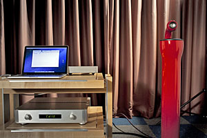

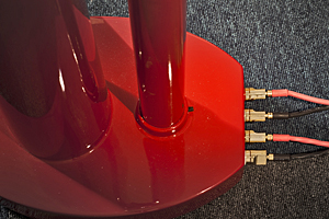

#31 erstellt: 20. Okt 2013, 23:37
Diese hier (ist aber ein Fertigprodukt) wäre so 14cm x 14cm:

mal ein ganz anderer Vorschlag - schlanker geht nicht und audiophil sind die Teile auch.
Linkwitz Pluto
Das kann man auch mit einem DSP machen. Dann entfällt das Löten der FW und des Amps.

Der Preis dieser Spule ist bei dem aufgerufenen Gesamtpreis wohl nicht wirklich das Problem, aber wie bekommt man den "Kaventsmann" in das Bonbon? Ich hätte da auch eher ne Kernspule oder nen kleineren Drahtdurchmesser gewählt. Davon ganz abgesehen würde mich der Frequenzgang oberhalb 10 KHz schon etwas "befremden". Sind vieleicht für Leute meines Alters gar nicht mal so schlecht, die +5 dB, aber wenn die sich "nach unten durchschlagen" ...
EDITH sagt: Es muß im Sinne des High-End-Gedanken nicht unbedingt sein, daß eine Weiche nur aus drei Bauelementen bestehen darf. Wenn es mit mehr Bauelementen besser geht, dann "darfs auch etwas mehr sein", wie beim Metzger.
Schau dir doch mal die "Pluto" an. Da gibts auch "schöne" Varianten und diese Konstruktion ist über jeden Zweifel erhaben.
null
[Beitrag von MBU am 24. Okt 2013, 04:14 bearbeitet]
Schleusser
#46 erstellt: 24. Okt 2013, 10:21
Moin,
die sind zwar wirklich gut gemacht aber für mich wäre das optisch absolut nicht möglich. Sind die Teile mal hässlich...
Ich sehe da sofort das Abflussrohr und damit ist dann schon Ende...
Aber wems gefällt.
@TE: Rundungen in 2 Dimensionen sind so in Sketchup nicht mal eben zu machen, versuchs mal mit Autodesk 123D Designer...
Gruss

@Schleusser: Danke für den Tipp und ja leider muss ich auch immer an ein aufgestelltes KG-Rohr denken.
@MBU: Die Weiche kann in den Sockel ausweichen. Das wäre bei meinem Projekt nicht so schlimm. Wie sich die Erhöhung auswirkt, kann ich im Moment noch nicht sagen. Aber auch ich höre ab 7 kHz nichts konkretes mehr. Liegt also nicht am Alter.
Aber wems gefällt.
Man muß ja nicht unbedingt ein Abflußrohr nehmen sonder ein Achteck und den HT oben drüber durch 2 Stege (wie ein V ) befestigt(Kabel durch die Rohrstege gezogen) sollte doch auch funktionieren.
Schleusser
#49 erstellt: 24. Okt 2013, 13:37
Tommes_Tommsen (Beitrag #48) schrieb:
Moin moin,
Tach,
kann schon sein, aber auch eine Fontanella (schon der Name, kicher) finde ich hässlich und optisch eher ein Mülleimer. Ich kenne die Galerie bei Linkwitz und ich finde keine der dort gezeigten Versionen (bei aller handwerklicher Finesse) aktzeptabel aber das ist ja nun mal einfach Geschmackssache.
