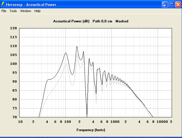

Die gleichen Hörnchen habe ich auch hier rumstehen. Tipp - mal den SP-4/60PRO reinstecken. Das geht als Breitbänder mit Sperrkreis schon fast durch aber richtig nett wird es mit einem Hochtöner. Demnächst habe ich etwas Zeit und dann stricke ich mal was. |

Hallo Frank,
sehr guter Vorschlag. Habe das mal durch die Simu gejagt: grau der Fostex, schwarz der SP-4/60Pro Der geht deutlich tiefer als der Fostex und kann auch um Welten mehr Pegel wegen Hubfähigkeit. Sicher immer noch kein Horn, aber mit ein wenig Bedämpfung und / oder Entzerrung geht mit dem PRO schon was... Gruß Peter Krips |
