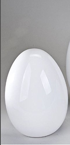

Ganz anderer Ansatz, da geht es um Formate: Es wird immer wieder behauptet, Gehäuse im "goldenen Schnitt" aufgebaut, hätten weit weniger mit Raummoden und Schwingungsbäuchen zu kämpfen. Was ist denn da dran?
Da ich leider Mathe-Legastheniker bin, wäre es doch mal interessant zu lesen, was da dran ist. -Und warum findet man denn so wenig Hai-Ent Lautsprecher in dieser Anmutung?
*)=> unterer Hilfs-Meßknecht

dieses rumgeZicke ist ja schrecklich die herren haben wohl zu dicke eier (is ja bald ostern dann dürft ihr wieder) oder der östrogenspiegel ist zu hoch ... erinnert mich an revierkämpfe von schlammspringern - auch sehr lustich!
dazu passend für den ambitionierten heimwerker mit schleif&fräsequipment (Dremel o. ä.) das endgaile jehäuse - den Omnes Coax CX3.0 soll es ja bald auch in rund geben ... btw ev das chassis in den flachen boden einlassen (d. h. das onkel eggy um 90grad drehen) und das cab-ei schwimmend lagern , 3-punkt , magnetisch? (freaky B&W style)
http://www.amazon.de...8-1&keywords=deko+ei
auf meiner HD lungert noch so ein bild von einem dino-ei rum , auch von amazon-blödkaufparadies , etwas länger ca 30cm , schlanker und grün-metallic! sehr hübsch und nicht teuer ...
mit stoff und/oder lochblech haube lässt sich der WAF noch tunen
gruss an alle eierlosen , es gibt noch hoffnung für euch
