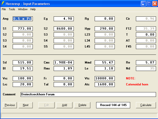

Die Ankopplung eines "normalen" Eckhorns an die Zimmerwände war mir immer ein Rätsel. Um ehrlich zu sein, ich schnalls nicht. Jedenfalls kam ich heut Abend auf die Idee, den Hornmund Dreieckig zu behalten und ihn direkt mit dem Eck ankoppeln:
http://www.bilder-upload.eu/show.php?file=14389e-1443045140.jpg
Nach paar Versuchen blieb die Simulation beim Oberton 12B450. (http://www.oberton.com/index.php?option=com_content&view=article&id=172:12b450&catid=49:ferrite-loudspeakers)
Das Problem war, dass sich der Hornmund laut Simulation im Eck zu schnell öffnete. Das Problem wollte ich umgehen indem man 2 Chassis in das Horn ladet. Kritisch siehts trotzdem aus drum gäbs folgende Möglichkeit die aber das Konzept eigentlich in den Schatten stellen würde:

Hatte relativ wenig Zeit die letzte Woche, das hier laesst sich auf jedenfall (ziemlich aufwaendig) in eine "Toblerone" falten:
http://www.bilder-upload.eu/show.php?file=d33994-1443979315.jpg
Wurde noch nicht modelliert aber berechnet. Melde mich dann spaeter wieder.
Dreieckseitenlaenge 1.2m in Wandnaehe und [EDIT] 0.85m weiter vorne, gesamtlaenge 1m. 3 Treiber werden seitlich ausserhalb des Gehaeuses angebracht die dann erstmals in ein Rohr innerhalb der Toblerone strahlen. Das geht dann ins obere Ende der Toblerone wo der Hornverlauf dann zurueck gegen Eck reflektiert wird. Etwas schwierig in Worte zu fassen, muss aber wieder weg Eine Konstruktion fuer den Profi Schreiner eigentlich :S

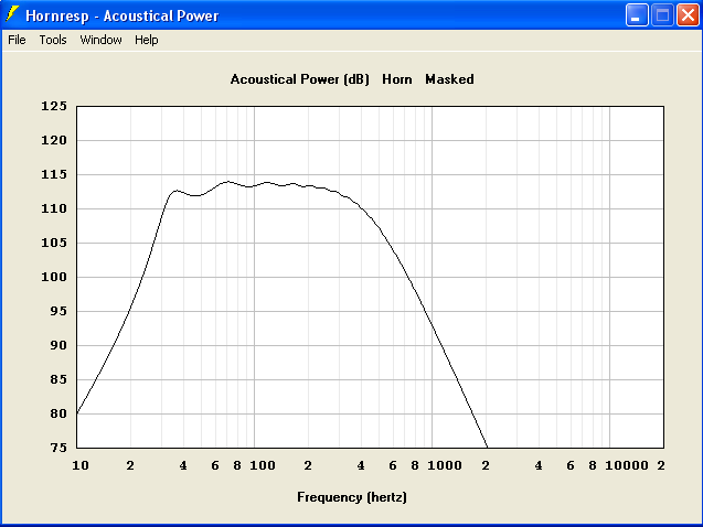

Soviel Muehe um das Horn moeglichst nahe dem theoretischem Ideal ins Eck zu laden, jetz bin ich wieder zurueck zu der urspruenglichen Frage:
Was bringts? Muesste man da nicht den ganzen Raum mitsimulieren mit zbsp ABEC3 um diese Frage zu beantworten? Die Leute die noch ein Dach ueber dem Kopf haben koennen ja ebenso mehrere "Kantladende-Eckhoerner" Stapeln bis sie die Decke erreicht haben.

mir scheint, da stösst Hornresponse an die Grenzen einer sinnvollen Simulation, da es wohl Mühe hat, den riesigen Hornmund in der Ecke zu platzieren und zu simulieren.
Auch befürchte ich konkret, dass man die vorderen Flächen nicht als Hornmund ansehen kann, denn das in der Mitte befindliche Gehäuse ist in Bezug auf die Wellenlängen, um die es hier geht, vergleichsweise winzig.
Man kommt wohl zu realistischeren Ergebnissen, wenn man die hinten in die Ecke strahlenden Öffnungen als tatsächlich von der Eckaufstellung profitierenden Hornmundöffnungen ansieht.
Ich habe mal eine Simu gemacht und das letzte große Hornsegment weggelassen.
Erstaunlicherweise macht das im Simulationsergebnis kaum einen Unterschied aus.
Noch etwas: Die Halsöffnung von 400 qcm ist bei insgesamt 1545 qcm Membranfläche etwas "sportlich".
Sinnvoller sind da ca. 40-50 % der Membranfläche.
Habe das Horn mal abgewandelt:
Nun hat das Horn "nur" noch 870 Ltr Innenvolumen, deine Variante benötigt aber 2.580 Ltr Innenvolumen.

P.Krips (Beitrag #20) schrieb:
Hallo,
Gruß
Peter Krips
