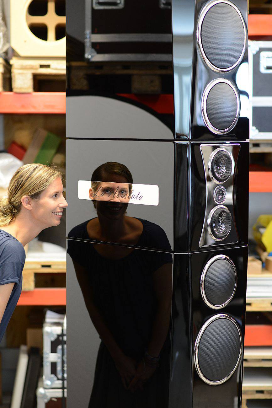

IMG_9353
IMG_9354
Hab heute was im Netz geschossen um die Zeit zu vertreiben. Der Schleiflack ist allerdings über 33 Jahre alt 😃
[Beitrag von Team-AC am 07. Apr 2024, 19:07 bearbeitet]

#140 erstellt: 24. Apr 2024, 20:03
Skaladesign (Beitrag #139) schrieb:
Pianolack kann man halt nicht auflackieren und fertig, schonmal gar nicht an stehenden Flächen.
aber irgendwie schafft es Tidal Audio doch (oder meinst du, es liegt an der knappen halben Mio € )
Spieglein Spieglein ...
Skaladesign
#141 erstellt: 24. Apr 2024, 20:35
Auch die schaffen es nicht ohne polieren
Und die auch nicht
