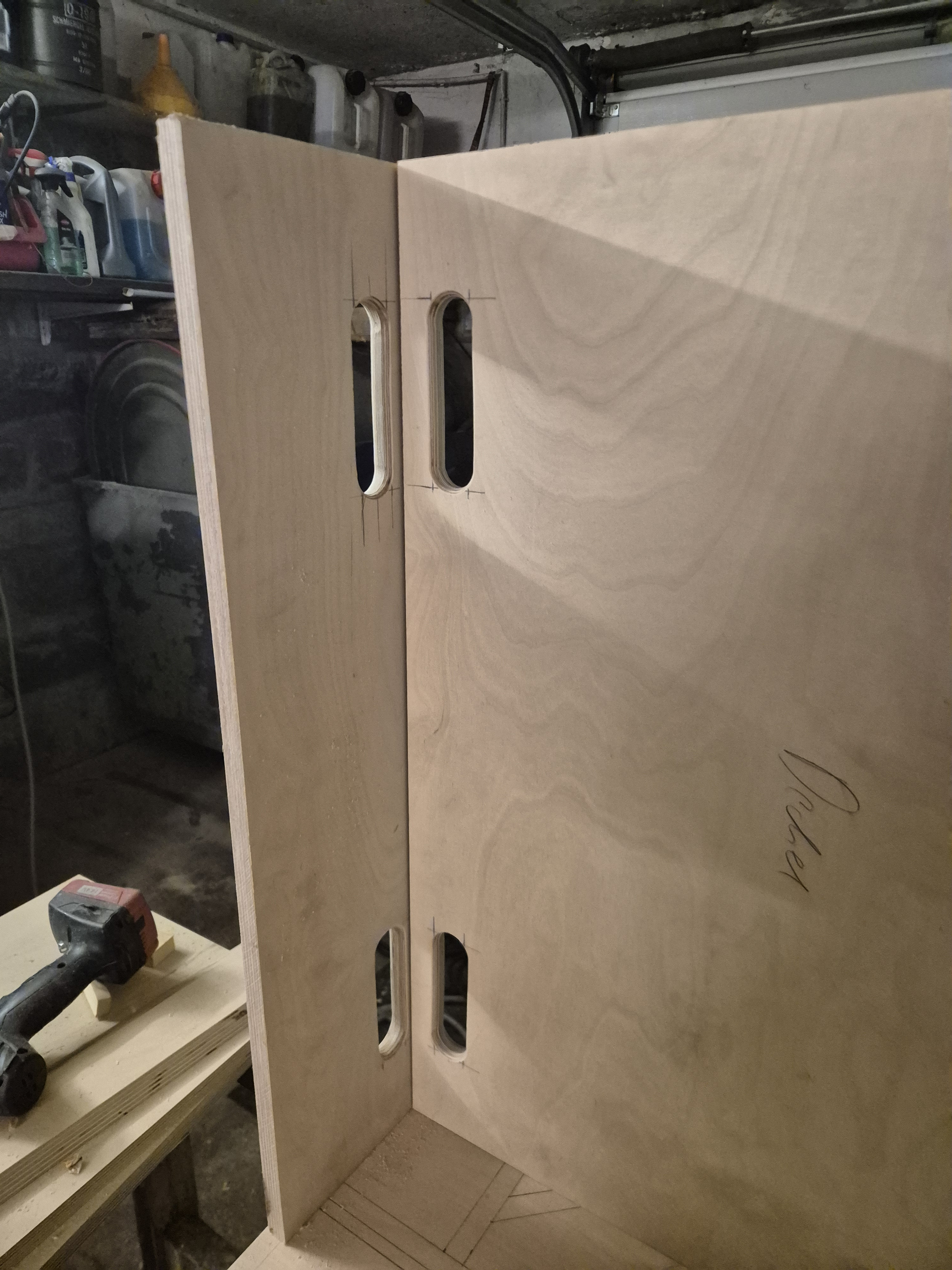

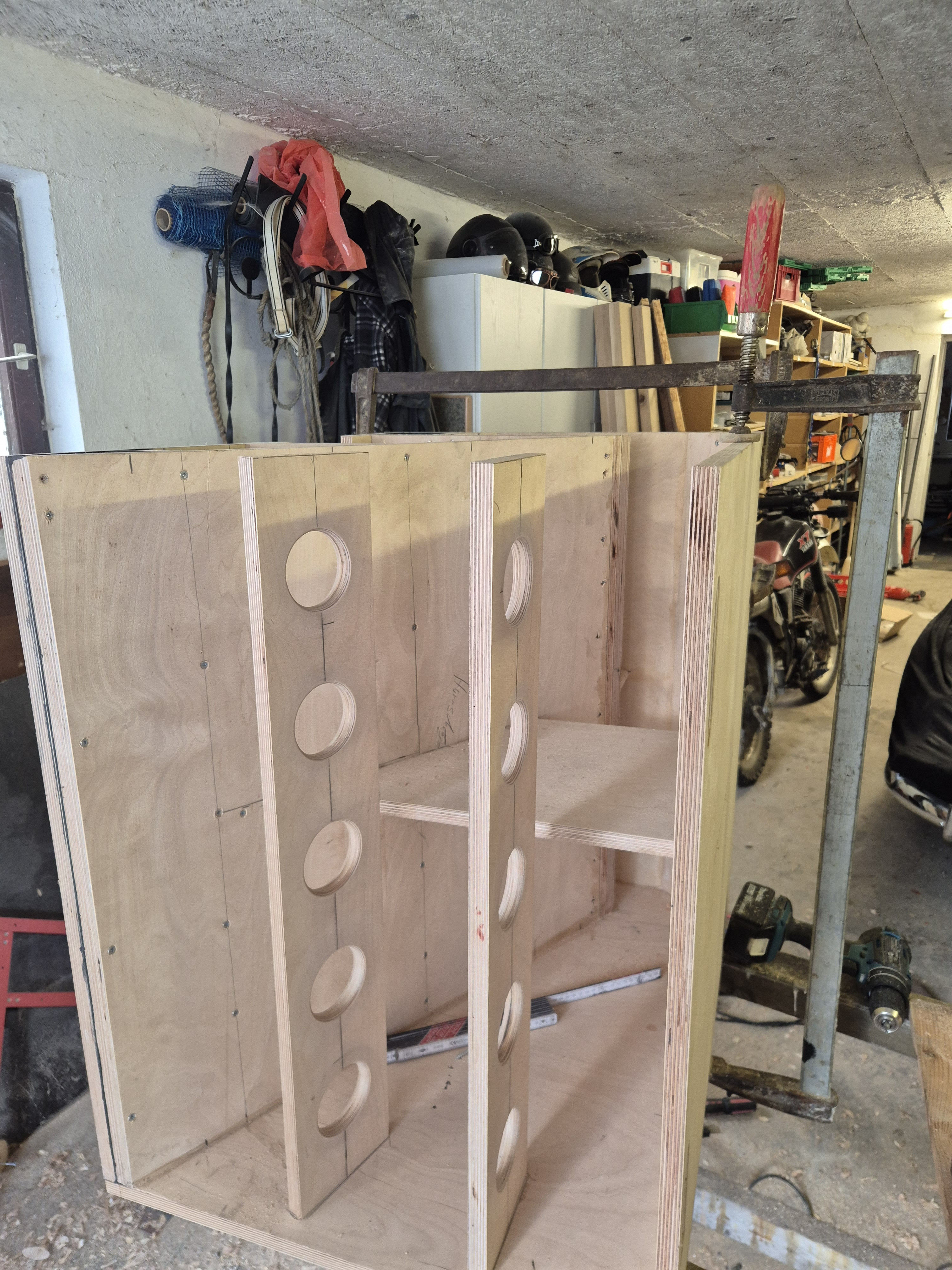

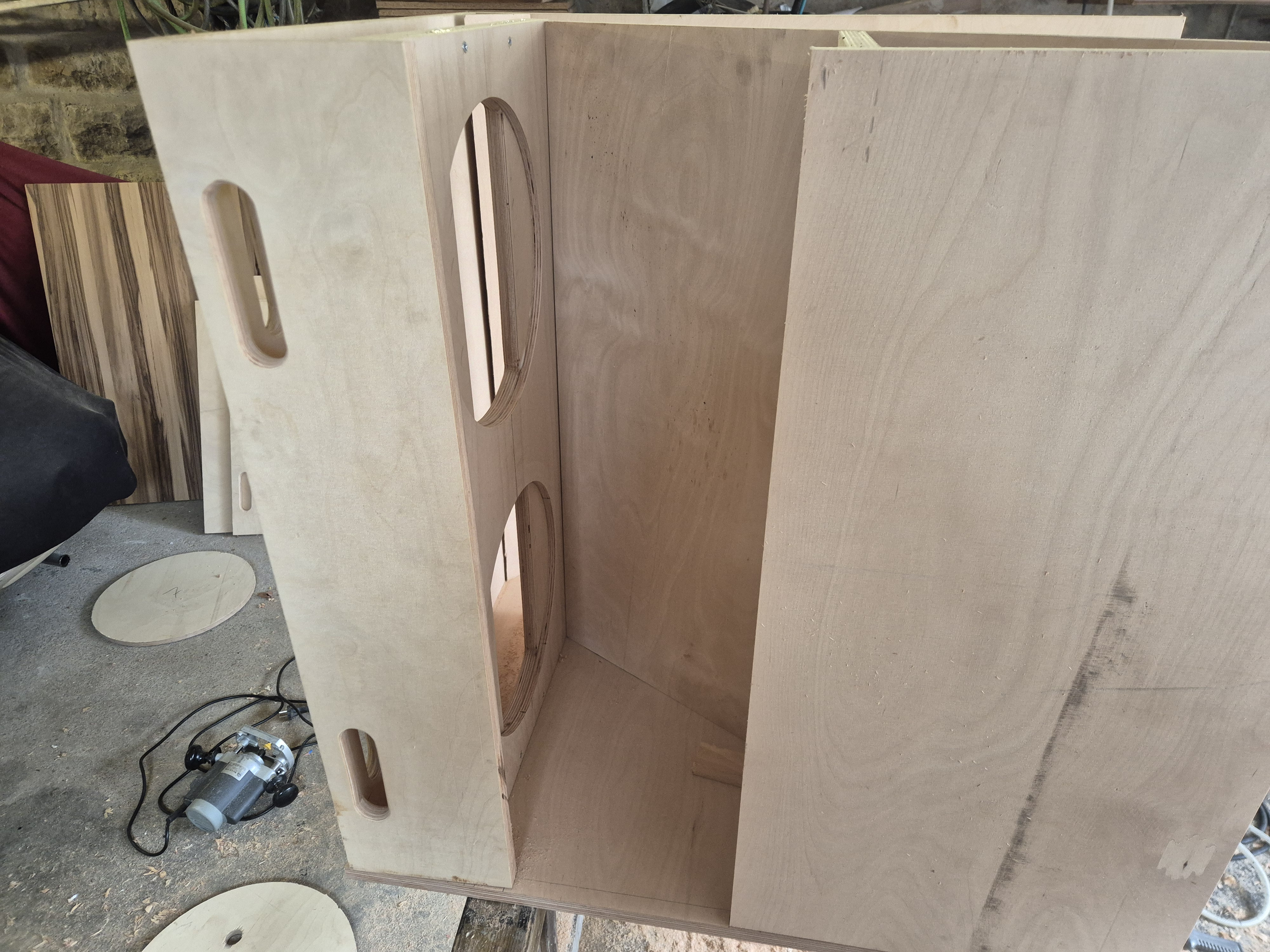

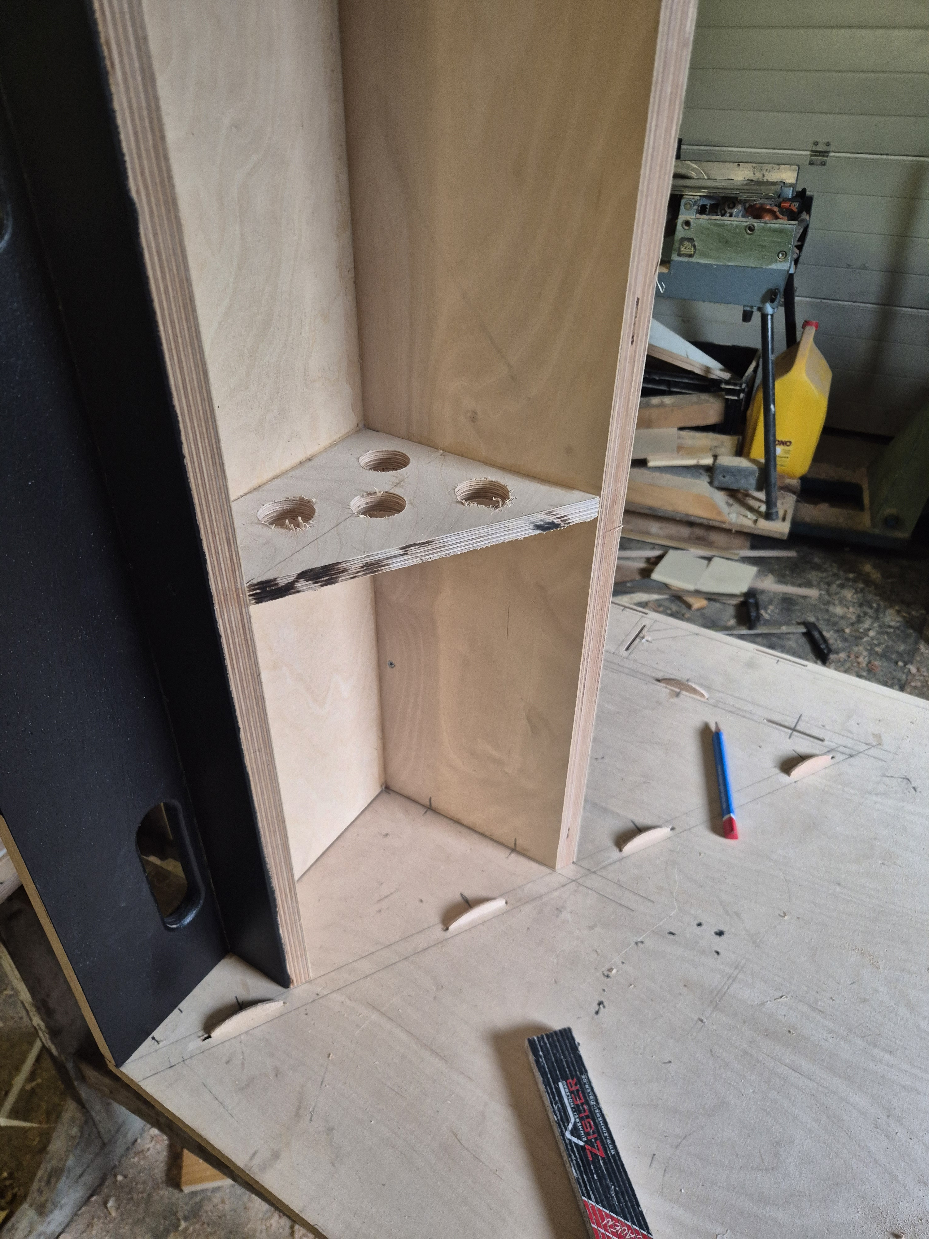

Vielen Dank für die 2 Antworten. Dies hat mit bis jetzt wahrscheinlich am meisten weitergeholfen. Hab gestern mal beim lautsprecher Shop angerufen und die waren sehr hilfsbereit und suchen mir jetzt was raus. Und simulieren mir sie Kisten sogar. Das nenn ich service! Mal schauen was dabei rauskommt. Übrigens hab ich jetzt trotzdem angefangen 2 mkh230 zu bauen da ich das Multiplex und die Treiber eh schon Zuhause hatte. Ein Mkh ist sogar schon fast fertig. Bin schon gespannt auf den Vergleich zu den Martin Bins. Hab noch nicht so viele verschieden Systeme gehört und will mich darum ein bisschen ausprobieren. Würde gerne Bilder vom Bau hochladen leider laden die Bilder nicht hoch.. |
ohmlind
Schaut ab und zu mal vorbei |
#17
erstellt: 24. Mrz 2026, 23:08
![]() https://iili.io/q6Im2gR.jpg![]() https://iili.io/q6Ib6ib.jpg![]() https://iili.io/q6ImVdQ.jpg![]() https://iili.io/q6ImvEJ.jpgBekomms leider nicht anders auf die Reihe.. |
