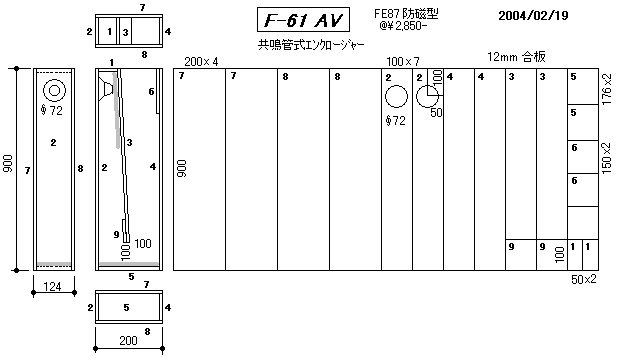

Ich bin beim stöbern im Netz auf den folgenden Bauplan gestoßen. Was meint ihr dazu? Würde sich ein Bau z.B. mit dem FE87e lohnen?

Meine Erfahrungen mit 3"-Breitbändern beschränken sich zwar "nur" auf Fostex FE 83, FF 85K und Veravox 3, aber bei allen hat sich bestätigt: Es hat keinen Zweck, aus ihnen wirklichen Bass rausholen zu wollen. Bei tiefstens 150 Hz sollte Schluss sein, und zwar steilflankig. Eine TML, die versucht, 100 Hz rauszuholen, zwingt die kleinen zu Auslenkungen, bei denen auch der Mittel- und Hochtonbereich keinen Spaß mehr macht. Im übrigen sind reine TMLs mit Treiber an einem Ende IMHO veraltet und bauen viel zu groß. Wenn überhaupt, würde ich nur eine ML-TQWT bauen. |
