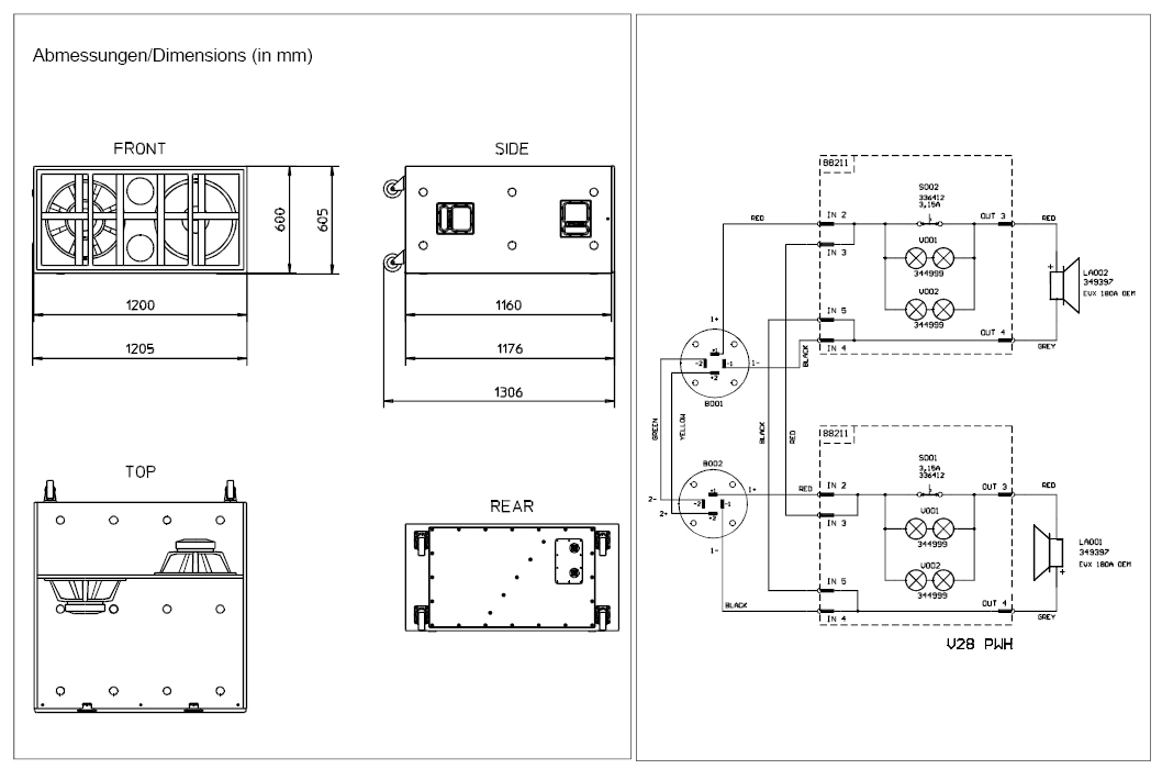

Hiho! Ich will mir den Sündhaftteuren Subwoofer ( Hornloaded ) nich selbst kaufen, weil mir der zu teuer is! Aus diesem Grund hab ich mir überlegt ich bin ihn 1:1 nach mit CPA Subwoofern ( 2 x CPA 15-1000 ). Hier mal die Schaltpläne & Gehäuseabmessungen: http://www.computerb...p?attachmentid=29630![]() die Gehäusemase sind klar wie ich bauen muss! Jetzt stellt sich nur die Frage: Welches HOLZ soll ich werwenden damit die kiste dem Bassdruck aus standhällt? MDF Platten? Könnt ihr mir Tips und Rat geben wie ich die Kiste am Besten 1:1 für wenig geld nachbauen kann? Danke schonmal!

naja andere Chassis kannst du NICHT verwenden da bei Hornprinzipen der Frequenzgang sich sonst darstisch verändert ausserdem kannst du auch nicht aus einem Doppel 18" einen Doppel 15" machen mit ganz anderen Parametern kurz gesagt such dir einen Bauvorschlag der zu deinen Lautsprechern passt oder kauf Lautsprecher die zu einem Konzept passen was möchtest du überhaupt mit dem Subwoofer anfangen? viele gute Bauvorschläge gibt es z.B. bei http://members.aol.com/xxbase80a/menu.html oder bei http://mitglied.lycos.de/crusher844/218dbb2.html oder bei http://www.speakerplans.com/index.php?id=planssuch dir etwas passendes und dann bau es dasbevorzugte Material ist Multiplex auf grund der Festigkeit und des Gewichtes welches wesentlich unter dem von MDF liegt |

Hi! Ich würde gerne meine Partykeller mit einer einem geilen Hornloaded Subwoofer austatten weil der 150 m² groß is und da tuts ein Raveland nich :> Ich bin perfectionist :> ![]() Maja, dann mehm ich halt EMIENCE 2x 18" [Beitrag von warden666 am 06. Jul 2005, 16:50 bearbeitet] |

naja trotzdem bin ich der meinung dass der Sub nicht ganz die Liga ist allein an Materialkosten werden das schon 1000Euro sein wenn du passende Chassis bekommst würde doch eher überlegen ob du nicht 2 ARLS baust denke das sollte Preislich günstiger sein und denke ich für deinen 150m² raum auch absolut ausreichen ![]() das Problem ist du kannst nicht einfach ein konzept aussuchen und dann beliebige Chassis nehmen die dir in den Kram passen http://www.speakerplans.com/index.php?id=186hornhier bau dir 2 davon da kannst du Eminence Omega Pro 18" verwenden |

yeah :> Würd aber gern ein Hornloaded Bauen mit den Emience ^^ muss ich halt die Maße neu Berechnen !!! Bissle Mathematik & Pysik und die sAche hat sich nich war? ![]() Also ich kommt auf 500€ Pro Sub :> [Beitrag von warden666 am 06. Jul 2005, 17:05 bearbeitet] |

du meinst Front oder Rearloaded ein Horn ist das auch was ich dir vorstellte würde sagen arbeite dich erstmal in das Thema ein bevor du darüber sprichst solch ein Horn zu berechnen mir fällt z.B. nen Link zu dem Thema ein http://www.visaton.de/vb/showthread.php?s=&threadid=10328und nu noch ma Back 2 Topic also du solltest das nicht davon abhängig machen ob man das Chassis sieht oder nicht mitunter gibt es mit unsichtbar verbauten Chassis bessere Projekte die auch effektiver sind wenn du das Chassis sehen willst würde ich von Horn abschweifen |

Also auf jeden Fall Hornloaded! ( Unsichtbar )! Die dinger sin eh Effektiver! Aber mein Problem ist immer noch: So ein Hornloaded Subwoofer is doch Sauaufwendig zu bauen oder? Was meinst du dazu: Ich könnt ja auch 2 Einzelne Subwoofer bauen ( non Hornloaded, daüfr die Subs verkehrt herum einbauen und nach innen versenken, das ganze mit Bassreflex nach ausen Führen) ![]() Hab mich entschieden! http://mitglied.lycos.de/crusher844/218dbb2.html [Beitrag von warden666 am 06. Jul 2005, 17:42 bearbeitet] |

na denn schreibst mir am besten ma PM hab 2 davon allerdings mit original D&B Bestückung ![]() kann dir nur eines sagen gnstig wird es nicht und Power wollen die auch haben ohne ende ![]() bei dem Sub bist schnell über 1000Euro Materialpreis ein Chassis kost glaub 460Euro bei Original bestückung mit den RCF 18P300 bist bei 350Euro je Chassis noch dazu brauchst du nen zusätzlichen Midbass der auch noch so 4x15" sein muss um damit mitzuhalten großer Vorteil von dem Sub ist allerdings dass er in original Bestückung im 2er Stack bis 30Hz kommt und das bei maximal 135Db also SUCH DIR NEN ANDEREN SUB der breitbändiger abgestimmt ist bau lieber 2 davon http://www.speakerplans.com/index.php?id=1850horn |
