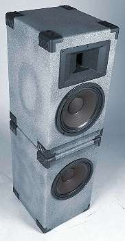

Servus! hat zufällig jemand ne ahnung, was die maximale auslenkung dieses chassis ist?monacor gibt ja leider nur die lineare an und mich würde es halt mal interessieren, denn wenn ich aufzippe kann ich mir auch schon fast die haare am reflexkänal fönen und das bei 2,5mm!? gruß, waschi |

Naja, das Teil hat auch einen Wirkungsgrad von 98db! Da reichen schon wenige Watt, um db im oberen Bassbereich zu generieren, für die ein normaler Heimkinosub schon so langsam an die Grenzen kommt. Wie ist das Teil verbaut worden? |

das ist wohl sehr war, bis 60hz plautzen die ganz schön für ein 10" tiefmitteltöner - da is mein tw3000 schon längst tot ![]() aber nur, wenn auch das bassteil mitpegelt -> siehe hier, nur anderer HT. 45l BR auf ca 60hz abgestimmt! mich würde halt nur interessieren wann sie so ca an die polplatte knallen. problem is, dass ein treiber (der im bassteil) zur zeit notdrüftig geflickt ist, da ich mal ein kleines stück sicke eingerissen hab. ich höre da ein kleines klappern, aber das is von dem flicken und ich höre da nicht, wann sie andonnern.... edit: und außerdem will ichs einfach mal wissen [Beitrag von Waschhausernst am 28. Sep 2005, 18:40 bearbeitet] |

Hallo, bei allen LS die ich hatte bzw. habe, hört man die Überlastung des TT bereits deutlich bevor der Spulenträger an die Polplatte schlägt. Gruß |

Die maximale Auslenkung ist wie der Name sagt die mechanisch höchstmögliche Auslenkung, die lässt sich am einfachsten durch bewegen der Membran mit der Hand herrausfinden, bei wieviel Watt das passiert müsste man ausprobieren oder besser nicht. Dass die mechanische Aufhängung mit der Zeit weicher wird ist normal, man lässt deswegen idealerweise die Chassis erst einspielen bevor sie gemessen werden. |
