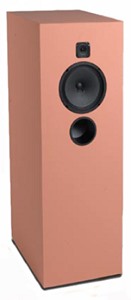

eine sehr gute Annäherung ans Optimum: ![]() Einige der zuvor geposteten Punkte bedürfen zumindest der kritischen Betrachtung, eine Liste der Vor- und Nachteile sollte immer hinsichtlich der Wahrnehmbarkeit einzelner Punkte untersucht und beurteilt werden. Bei den meisten Lautsprecherchassis, die je deutlich mehr als 2 Oktaven im Hauptwahrnehmungsbereich übertragen sollen, müssen deutliche Kompromisse hinsichtlich Abstrahlverhalten, Klirr, Dynamik, Verfärbungsfreiheit, Intermodulation usw. hingenommen werden. Im Tiefst- und Hochtonbereicht sind die Kompromisse am ehesten vertretbar, weshalb man sich mit 3 Wegen schon recht gut von Beeinträchtigungen frei machen kann. ( z.B. X bis 500 Hz / 500 bis 2000 Hz / 2000 Hz bis X ) Passende Chassisduchmeser währen ( 10" / 5" / 1") 2 Wege sind vorstellbar, bei Einschrängung bei der Tieftonmaximallautstärke und Anpassung der Rundstrahlung. (6,25" oder 8 " / Waveguide 1") Bei einem Weg überwiegen die (faulen, weil deutlich wahrnehmbaren) Kompromisse. Just my 2 Cents... ]-audiofisk°< |
