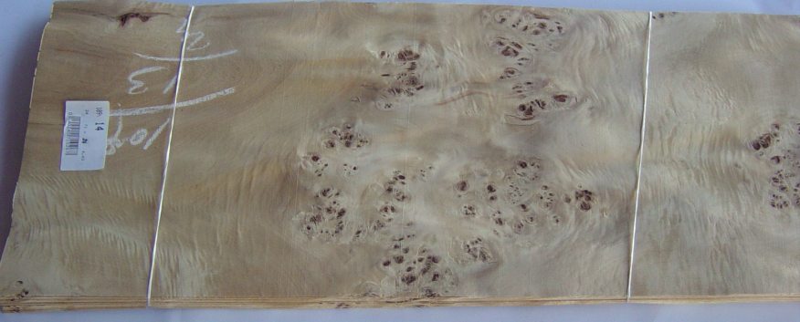

#14 erstellt: 24. Okt 2006, 09:08
Hallo,
ok.. BRK wandert dann auf die Rückseite... wenns Wetter endlich mal bissl besser wird... aber hier scheint schon wieder die Sonne d.h. es wird heut Nachmittag wahrscheinlich weitergehn.
@boarder: Mein Farbton is da irgendwie nich so richtig.. dachte eher an was helleres so wie Pappel:
http://www.metz-furniere.de/shop/bild/b7.jpg
Außerdem wollte ich nur Front Deckel Rücken und Boden Furnieren, die Seiten und die Fasen, die noch rankommen wollte ich schwarz hochglanz lackieren...
Aber mal schaun... kann mich da eh nie richtig festlegen...
MfG Flo
