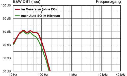

#16 erstellt: 06. Mai 2017, 11:48
Don-Pedro (Beitrag #6) schrieb:
Viel "ausreifen" muss bei dieser Technologie nicht. Entweder man schafft es technisch die Membranen Rücken an Rücken zu platzieren oder eben nicht.
Deine Aussage zur dual opposed-Technologie ist unrichtig. Die Membranen sind nicht nur Rücken an Rücken zu platzieren, das Ein- und Ausschwingverhalten muss auch präzise und kurz sein. Hier liegt der Hase im Pfeffer begraben, gerade bei Subwoofern mit zwei Schallquellen. Hier Testauszüge zum DB1:
DB1 Ein- und Ausschwingen Nahfeld
DB1 Ein- und Ausschwingen Hörplatz
Die Auslieferung der neuen Serie verzögert sich übrigens, angekündigt ist nun Juni.

#17 erstellt: 08. Mai 2017, 11:30
Nein, ist meine Aussage nicht.
Bei diesem Prinzip geht es rein um die Anordnung der Chassis Rücken an Rücken, sonst nix. Ganz egal was irgendwer auf youtube erzählt oder was B&W dazu sagt. Eine neue "Technologie" ist schnell entwickelt und vom Marketing verkauft.
Voraussetzung für das Funktionieren ist dass zwei GLEICHE Chassis DASSELBE Bassignal ZEITGLEICH abstrahlen und bei phasengleicher Auslenkung GEGENÜBER eingebaut sind, optimalerweise direkt gegenüber und nicht zueinander versetzt.
Das Ein- und Ausschwingverhalten hat darauf genau überhaupt gar keinen Einfluß, weil: Beide Chassis machen dasselbe. Es geht nicht darum die Chassis in Ihrer Funktion zu unterstützen sondern das Gehäuse ruhig zu stellen. Wie gut oder schlecht die Chassis ein Signal abbilden ist völlig egal. Wichtig ist, dass beide gleich gut oder schlecht sind, damit sich die Kräfte aus Gehäuse weitgehend ausgleichen.
Es geht rein um Gehäuseruhigstellung.
[Beitrag von Don-Pedro am 08. Mai 2017, 11:51 bearbeitet]

Wie wär's dann mit selbst Nachmessen? Da mein Sub von mir gemessen locker 20 Hz schafft und kein Monstrum ist, gehe ich davon aus dass die Monster mit immensen Endstufen eben dadurch tatsächlich evtl. 11 Hz generieren können...
Aber und übrigens: Infraschall soll eventuell gesundheitsschädlich sein...
Und warum soll das nicht stimmen?:

#38 erstellt: 22. Sep 2017, 09:31
Häää
11Hz bei -9 bis -10db
Das bekomme ich auch hin. Wenn ich will...
Das ist schönreden der Grafik.
Denn der nächste Strich ist nicht 11 Hz sondern 20hz
Nun teile den ersten Kasten in 10 gleiche teile, dann siehst du wo ungefähr 11 Hz sind.
So bei 72db.
Da sind wir aber bei den hörbaren 24Hz schon aber bei Über 80db.
Um deine 11 Hz auf 85db zu bringen, müsste man wie viel Leistung in das Teil pumpen?
Und wie laut wären dann 25Hz, die auch hörbar sind?
Und ich kenne die B&W Endstufen auch von innen.....
